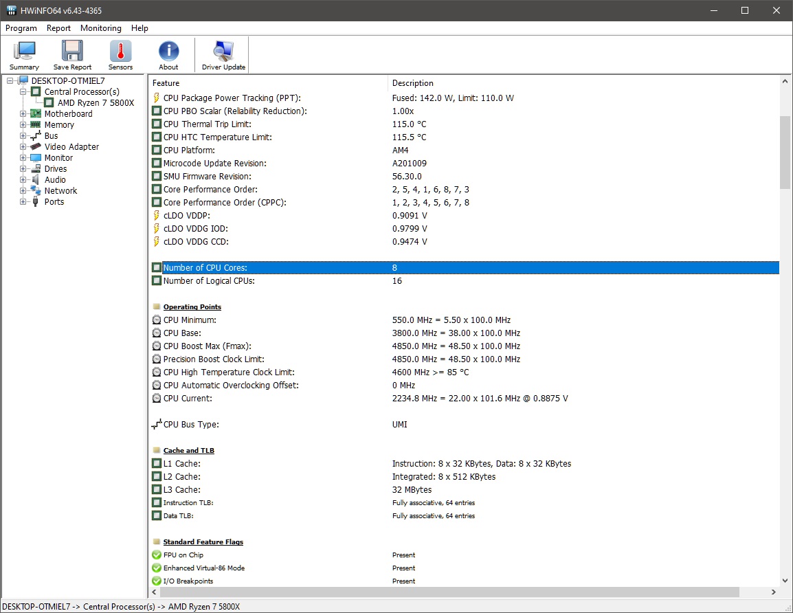

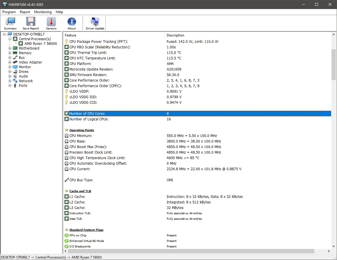

Nein ist er nicht. AMD hat sich dazu entschieden, den CPUs einen extra Boost von 150Mhz zu gönnen. Das haben sie warscheinlich gemacht, um den Shitstorm, wie bei Zen2 zu umgehen.
Die hatten ja selbst in Niedrigstlast ihren Garantierten Boost kaum ereicht.
Mein 5800X darf auch per Defauld auf 4850Mhz boosten, obwohl der Garantierte boost "nur" bei 4700Mhz liegt.
Wie du anhand des Bildes sehen kannst, darf meine CPU auch diese 150Mhz mehr Boosten, ohne das ich da was eingestellt habe.
Denn der Boost Offset steht auf Null.
Reaktionen: mr_andersson und tomcat66

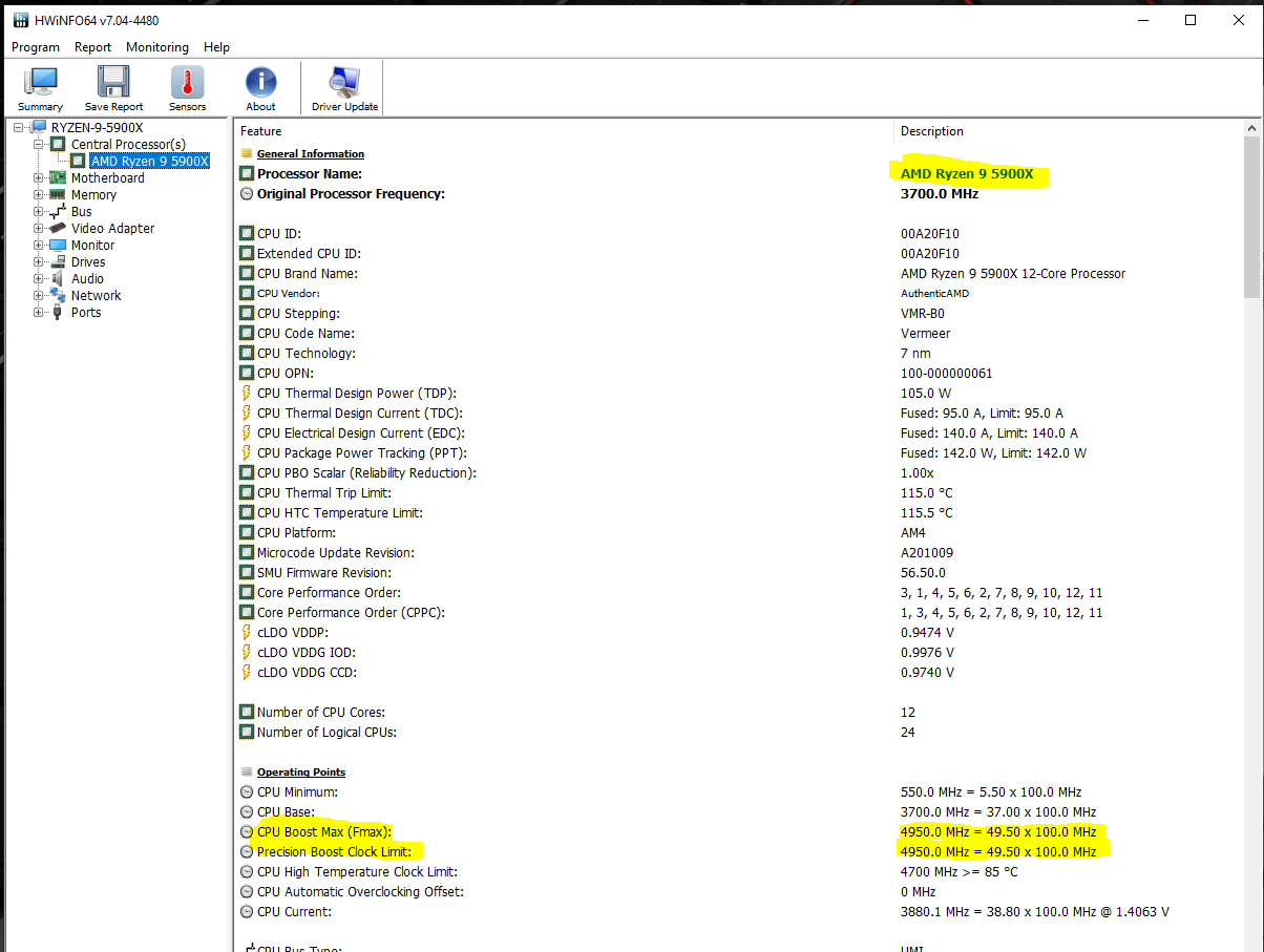

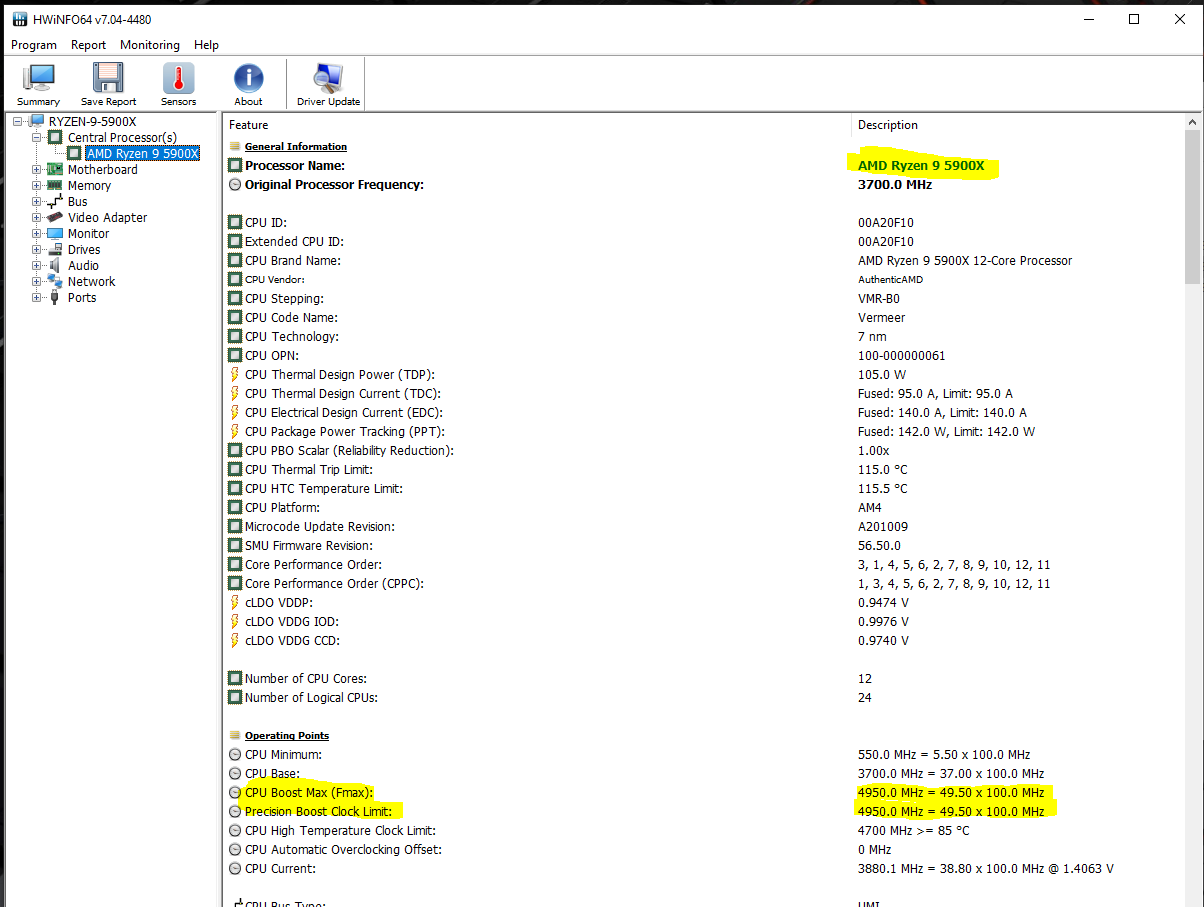

Der Vollständigkeit halber hier ein HWiNFO64 Screenshot.
4950 darf der 5900X als max Boost:
