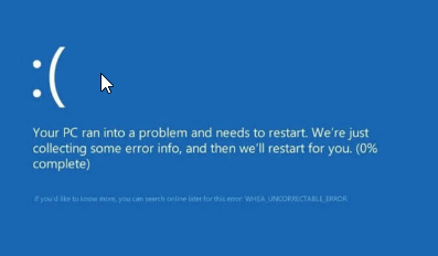

Computer stürzt mit einem Bluescreen ab mit dem im Titel genannten Errorcode. Zeit ist nicht reproduzierbar und Workload (Von Fusion360 bis hin zu Control/PlanetZoo). Alles läuft Stock.

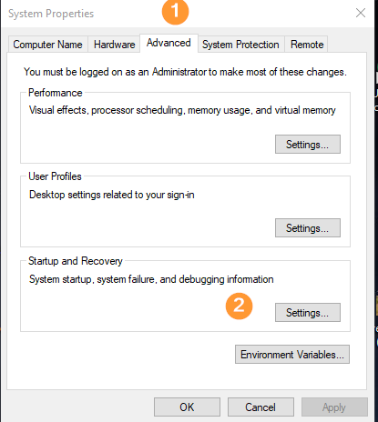

ich finde den Ordner C:\WINDOWS\Minidump nicht. Oder sollen die woanders sein?

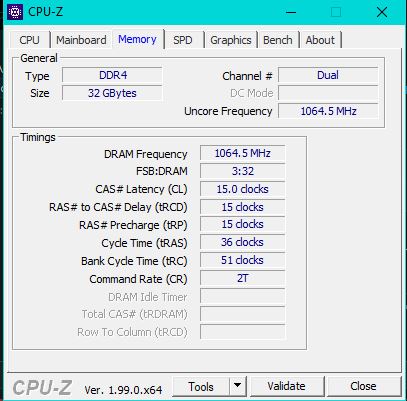

Der Ram läuft auf defaults. Also 3200mhz und ohne XMP (so weit ich weiß)
Default wären 2133.

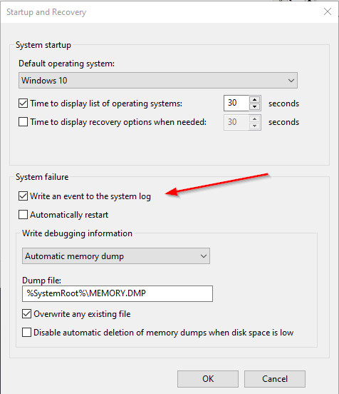

Schau mal nach ob die Erstellung der Minidump aktiviert ist.
The_Miner_HD schrieb:
Windows Task manager sagt 2133
Was der anzeigt ist irrelevant.
CPU-Z benutzen.
Und mach nen memtest86 und zwar mit den richtigen Settings. 2133 ist ja extrem langsam und bremst die CPU massiv aus
Dann hat das System keine Zeit gehabt zu schreiben oder es gab nix zum schreiben.
Stand im BSOD das ein Dump erstellt wird?
Du hattest gesagt in CpuZ kann ich das ausllesen. Wo?
hast du doch gerade.
Das steht 1064 da, also 1066 -> DDR-Speicher, also mal 2 -> 2133
Der RAM ist überhaupt nicht eingestellt und läuft im "Notbetrieb", also mit den niedrigsten Settings
Du schreibst von einen Bluescreen. Also sowas.
Das ist gelaeufiger BSOD (Blue Screen Of Death) genannt.
@BFF achso, ja genau sowas. Windows hat es versucht, war aber nach 10 min immernoch bei 0%, weswegen ich neu gestar´tet habe.
