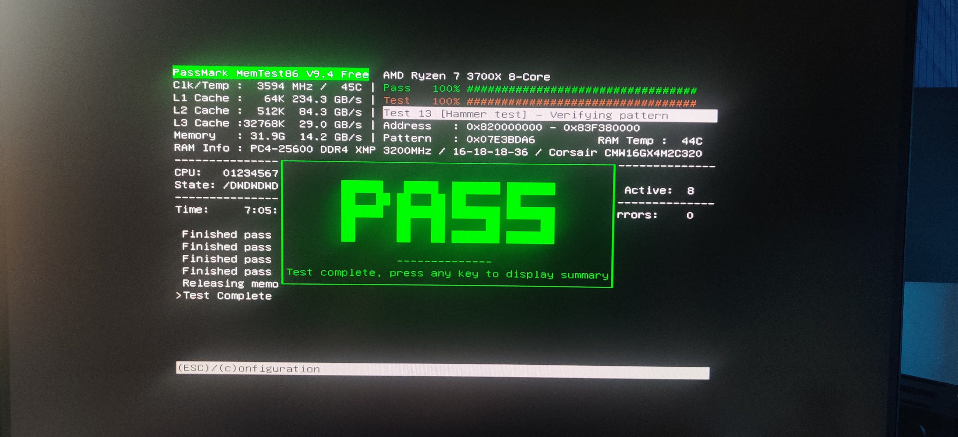

Sry für die späte Rückmeldung, das ganze hat etwas länger gedauert. Mein Pc hat vor zwei Stunden noch gebootet, jetzt gibt es einen Hardwarefehler. Genauer geasgt einen Cpu fehler. Memtest über Nacht war ein Pass und Bios wurde geupdated (vor dem Memtest) (f34)

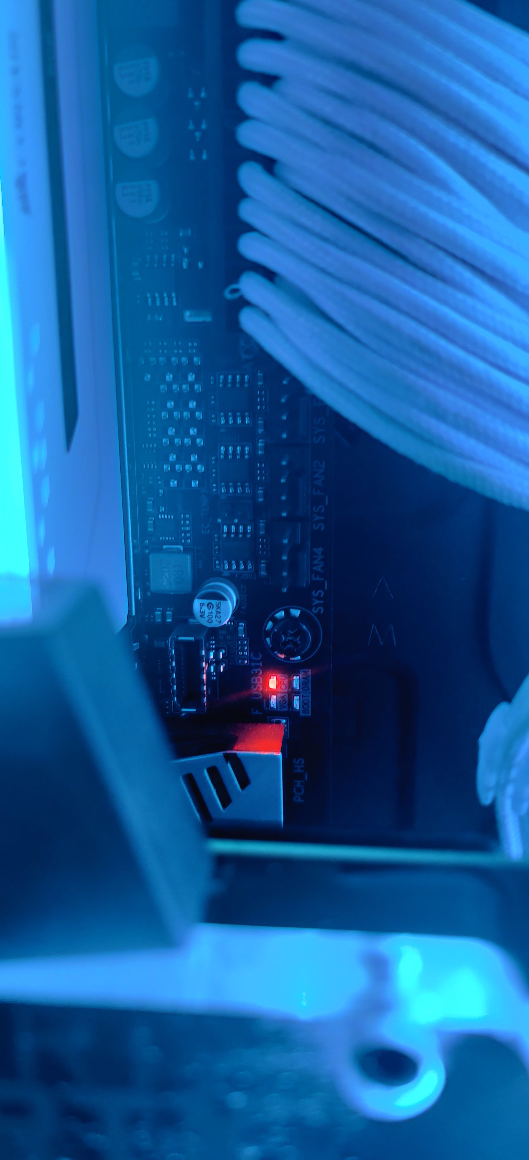

@Silver Server reseated Cpu, jetzt macht ers wieder. hab aber keinen Dreck o.ä. gefunden muss jz aber was am Pc ändern, kann aktuell also nichts testen.
Okay, habe meinen Pc zusammengebaut. Erster boot lief alles super, (hatte kein Dosplay verbunden) aber keine Error Leds o.ä. jetzt gibt das motherboard 20 sek später nen Gpu Error. (Beim 3. Boot, beim 2. Gab es eine Boot error Led)
