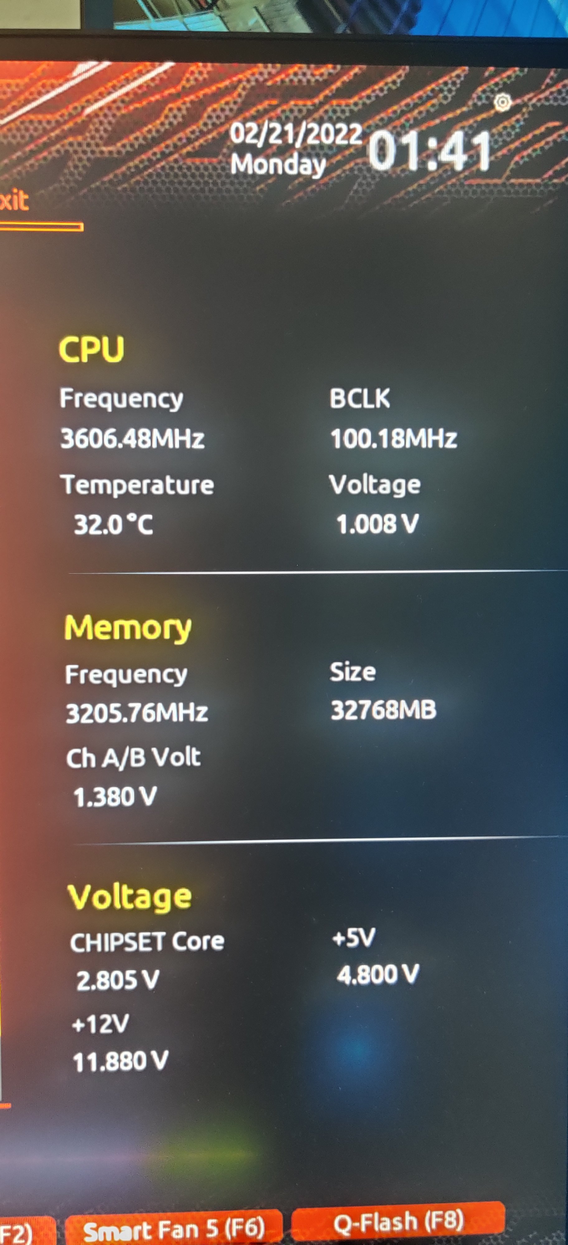

XMP war aus. Ist jetzt an. Soll ich noch etwas anderes im Bios machen? Mir ist ebenfalls augefallen: andere Hersteller für die Ramchiplets. Samsung und Hynix. Alle anderen Specs sind gleich. Und ist auch schon ein paar Monate so gelaufen, also war das zumindest kein Sptartproblem.

Ne nix mehr , so mal den Memtest laufen lassen. !
Nur was mir sehr auffält , mach bitte nochmal nen Foto von den Voltages !
Ich sehe da Spannungen , die nicht gut sind. !!

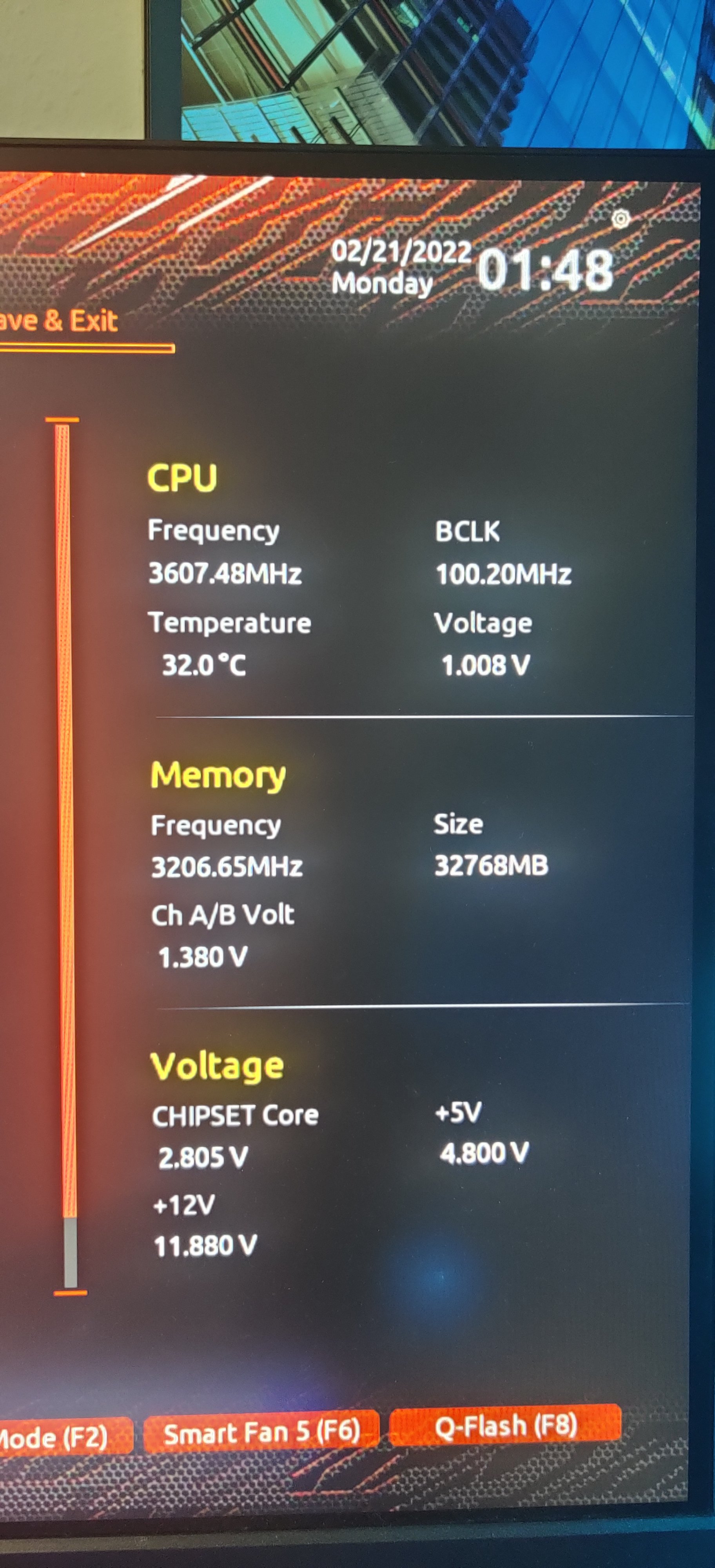

Was Rechts steht in Gelb !
ich sehe das was bei 5V mit 4,8v und Chipset 2,8V
So sollte das normal aussehen

Mach mal nen Cmos Reset , und schau dann nochmal bei den Spannungen nach , bis jetzt stimmt da keine , ausser die von CPU aber auch nur weil die nix macht jetzt.

@The_Miner_HD
ok dann stimmt entweder mit dem Netzteil oder dem Board was nicht. !
Bau mal den Rechner soweit auseinander , Steckkarten die nicht benötigt werden , anschlüsse intern die nicht benötigt werden , ein Ram Modul einzeln , nur Tastatur anschliessen , und auch mit einem anderen CPU Kühler oder Lüfter Testen , wer weiss was die Spannung da so Senkt. und bei Chipsatz so derbe erhöht. !
Und mit anderem Netzteil Testen , wenn möglich. !
Was du noch machen kannst , ein Bios Update , nur ist das bei der instabilität ein Risiko !
Auf jedenfall mit Qflash Plus wenn machen.
mfg.

@The_Miner_HD
Bei solchen Falschen Spannungen auf jedenfall. !
Der Ram hat eigentlich auch zu viel , aber 1,38V sind jetzt kein Beinbruch , mein Crucial 3200er läuft mit 1,39v @3550mhz CL15 18 18 35. ! , Stock XMP aber dann mit 1,35v
Aber wenn die CPU da wirklich nur mit 1V läuft das kann nix werden. !
Wenn du dir sicher bist das , das Netzteil ok ist , dann bleibt leider erstmal nur das Board übrig , geh erstmal so vor wie in Post #34

läuft stabil im idleTP555 schrieb:Was du noch machen kannst , ein Bios Update , nur ist das bei der instabilität ein Risiko !
mfg.
@TP555 CPU läuft laut ryzenmaster avg 1,38V

@The_Miner_HD
Ich würde die Vorschlagen den Rechner nicht mehr so lange zu nutzen jetzt , 2,8v auf dem Chipsatz im idle 🥵 , normal sind im BIOS 0,9v
