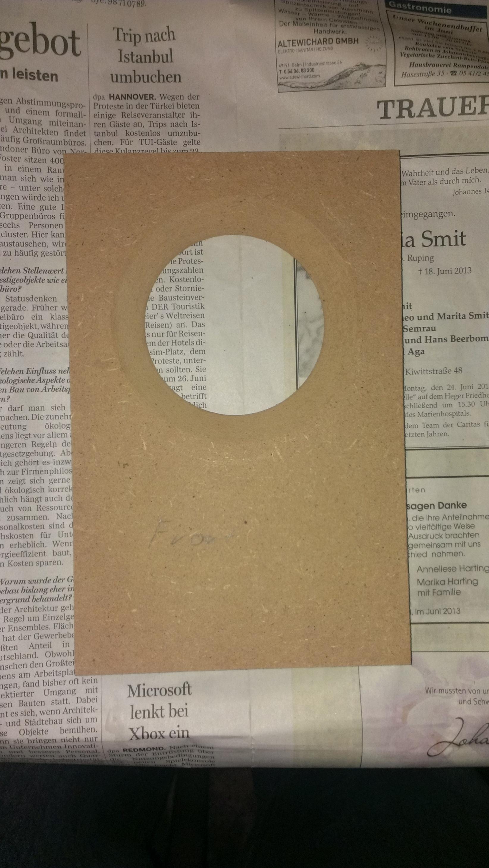

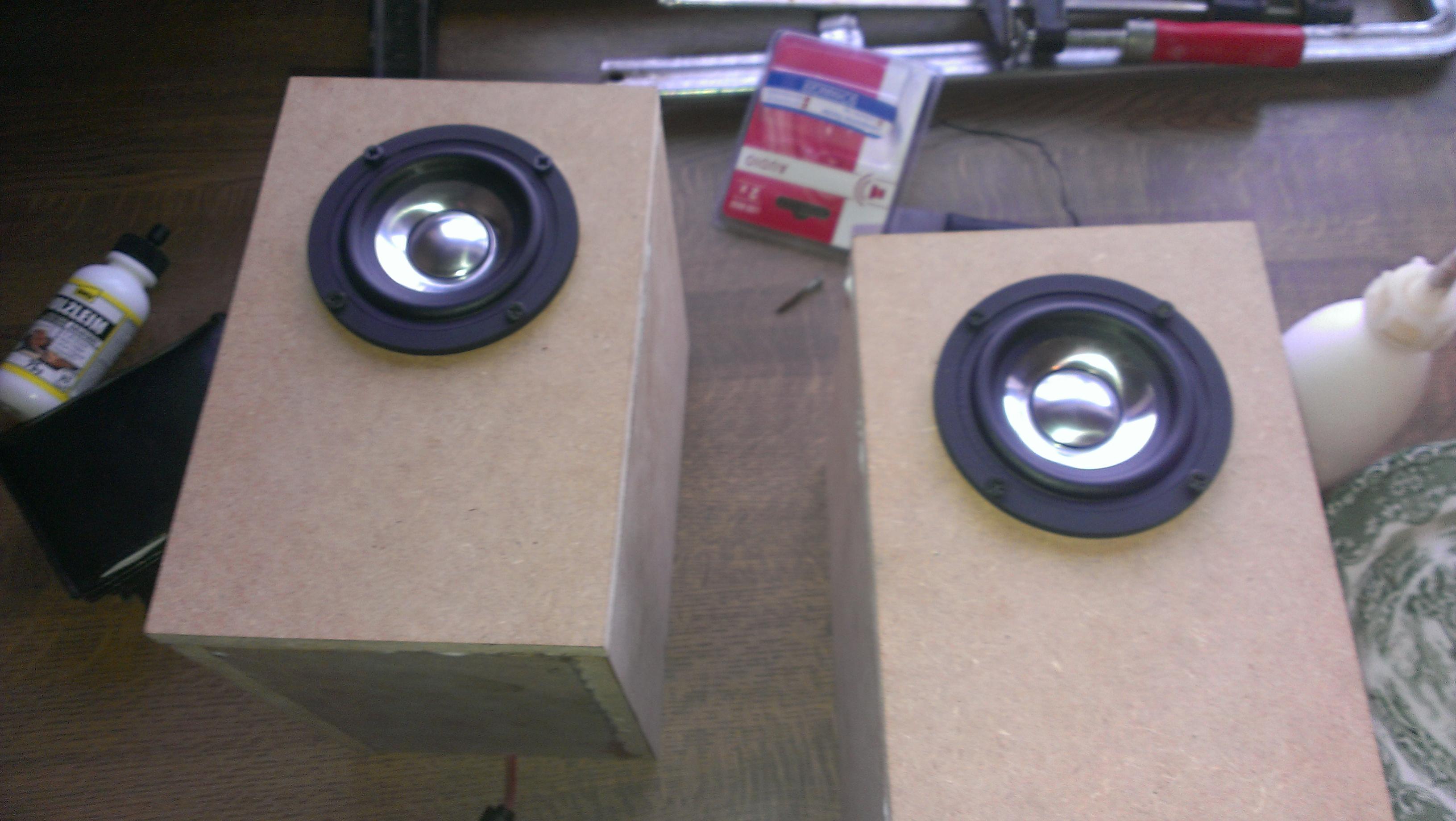

Mir geht es darum, Lautsprechern den letzten Schliff zu geben. Die Kanten z.B. abrunden und somit ein weiches Erscheinungbild zu erzeugen. Dies schafft eine Fräse mit einen kleinen Schleifvorgang (selbständig) zum Schluß. Wie bekomme ich dies hin? Feilen kann man da schon fast vergessen.
Es geht um viele Sachen, die ich bisher nicht bedacht habe. Primär will ich jetzt mit Mini-AL reloaded ein Finish verpassen und somit dachte ich evtl. ans Fräsen. Ich dachte, dass man sich vlt auch was selber bauen könnte mit einer Bohrmaschiene :)
Natürlich lese ich oft, was User alles benutzen. Diese haben oft eine große Werkstatt oder Vitamin B.
Die Mini-AL sehen nicht gerade zum anbeißen aus, finde ich.
