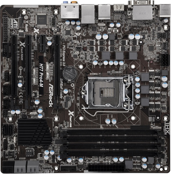

@Bartmensch, dir ist schon aufgefallen, dass er geschrieben hat, das sein Board nur EINEN erweitungssteckplatz hat und dieser nun direkt unter der grafikkarte ist. somit kann er nur diesen Steckplatz nutzen.. ;)

Wenn du dir das Asrock Board mal angeschaut hättest, dann würdest du die beiden anderen Slots auch noch entdecken, in denen du die Soundkarte platzieren kannst.

rainbow6261. Das Referenzdesign der Graka verdeckt mir alle anderen Slots somit bleibt nur der unterste übrig welcher dann max. 1 cm Platz hat. Temps der Graka gehen beim Unigine Heaven Benchmark auf max. bis zu 86°C hoch.

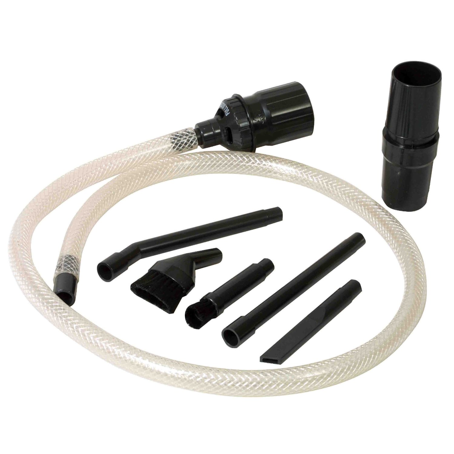

Welche sind empfehlenswert? Und wegen den Staubsauger Reinigungskit. Passen die auf alle Staubsauger?

@ inge70: Wenn Du mal sein Mainboard gegoogelt hättest, wäre Dir sicher aufgefallen, dass das Mainboard des TE, das Asrock H77 Pro4-m, durchaus mehr als einen weiteren PCIe Slot unter dem ersten PCIEG Slot besitzt:
Es kommt natürlich drauf an, wo die Graka sitzt...;D

@ mender: Ja, ich nutze das Teil schon seit Jahren. Man kann es mittels des Adapters sehr gut befesteigen und die Saugkraft regulieren.Man schiebt es auf das Saugrohr, an dem normal die Bürsten/Saugaufsätze befestigt werden. Braucht man aber wirklich nur in Extrem-Fällen. Ist aber besser als mit voller Saugkraft des Staubsaugern im Gehäuse zu fuhrwerken...

Die Graka sitzt im ersten PCIe 3.0 x16 Slot. Der Kühler der Graka verdeckt die 2 weiteren Slots. Somit bleibt der unterste Slot für die Soundkarte frei. Mein PC wurde über längere Zeit nicht mehr gereinigt. Lohnt sich dann eher das Staubsaugerkit oder doch lieber die Druckluft Dose?
E: Das Mainboard hat nur einen PCIe 3.0 x16 Slot für die Graka. Also muss sie auch dort stecken wo sie ist. Mit verschieben ist leider bei diesem mATX Board nix :/
