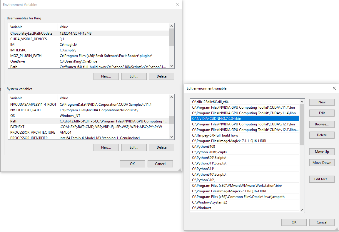

Wahrscheinlich musst du in den Systemvariablen die Pfade anpassen bzw. hinzufügen
Mag mir jemand erläutern, was ein Path-Eintrag (geschweige denn Path Settings - was immer diese sein sollen) hier mit offenbaren Rechten zu tun hat?
Wenn was verweigert wird dann der Zugriff auf Etwas, völlig egal wo dieses Etwas ist oder ob es von überall aufzufinden ist oder nicht.
Python kann ich bei mir nach Gusto aufrufen, vor Ort zwar da es nicht im Path drin ist, aber immerhin.
