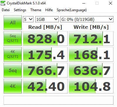

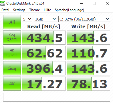

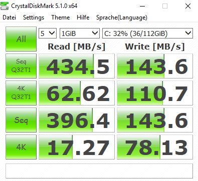

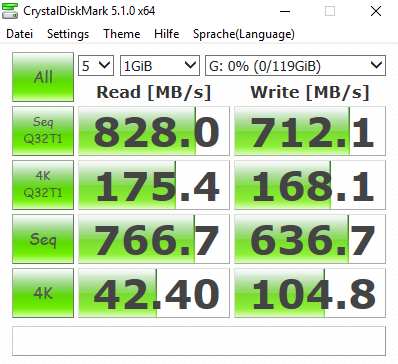

Die SM951 ist eine OEM SSD und man kann von der nicht Booten, wenn das UEFI das Booten von der speziellen SSD nicht unterstützt, denn sie hat kein Option-ROM mit der sie dem BIOS/UEFI sagen kann, dass diese PCIe Gerät eine SSD ist. Das UEFI muss also beim Initialisieren der PCIe Geräte selbst wissen, dass sich hinter der Kennung eine SSD verbirngt und es versuchen könnte davon zu booten. Das können die meisten UEFIs aktueller Intel Systeme, aber bei AMD gibt es ja offiziel noch nicht einmal M.2 oder NVMe, da haben die UEFI sowas eben meist nicht eingebaut.
Warte entweder auf einen Beta-BIOS von ASRock, deren Support ist ja eigentlich recht hilfsbereit, baue Dir ein Mod-BIOS oder nutze die SSD als Datenlaufwerk aber versuche nicht davon zu booten. Bei den Werte von CystalDiskMark scheint die SSD übrigens entweder an 2 PCIe 2.0 Lanes zu hängen oder an 4 Lanes die aber nur mit 2.5Gb/s laufen. Letzteres passiert gerne mal, die Boards takten die Lanes ja runter um Energie zu sparen und wenn sie dann nicht auf SSDs vorbereitet sind, dann takten sie diese auch nicht unbedingt hoch selbst wenn da gerade massiv Übertragungen stattfinden, weil sie sich offenbar nur am Leistungsbedarf der Graka orientieren. Das gab es auch bei einem anderen (Intel) Board mit PLX Chip schon mal, bei dem auch kein M.2 Slot und keine Unterstützung für eine M.2 SSD vorgesehen war.
Wenn Du AMD Fanboy bist, bist Du ja Leiden gewohnt und muss eben auf die FM4 Plattform warten und damit wohl noch ein Jahr auf Zen, auf Intel wechseln (mein ASRock Z97 Extreme 6 hat einen M.2 Slot mit PCIe 3.0 x4 Anbindung von der CPU und meine 950 Pro läuft darin wunderbar und die Lanes haben ständig 8Gb/s) oder damit leben wie es ist. Es ist eben immer weniger die CPU Performance der Grund für ein Systemupgrade, sondern immer mehr die Unterstützung neuer Features und Schnittstellen durch die Chipsätze und Mainboards. Kompatibilität bedeutet nur, dass es irgendwie geht, so wie hier, verspricht aber niemals alle Features und die volle Performance zu ermöglichen!
PS: Sehe gerade:
Wie Werte passen also für den M.2 Slot!

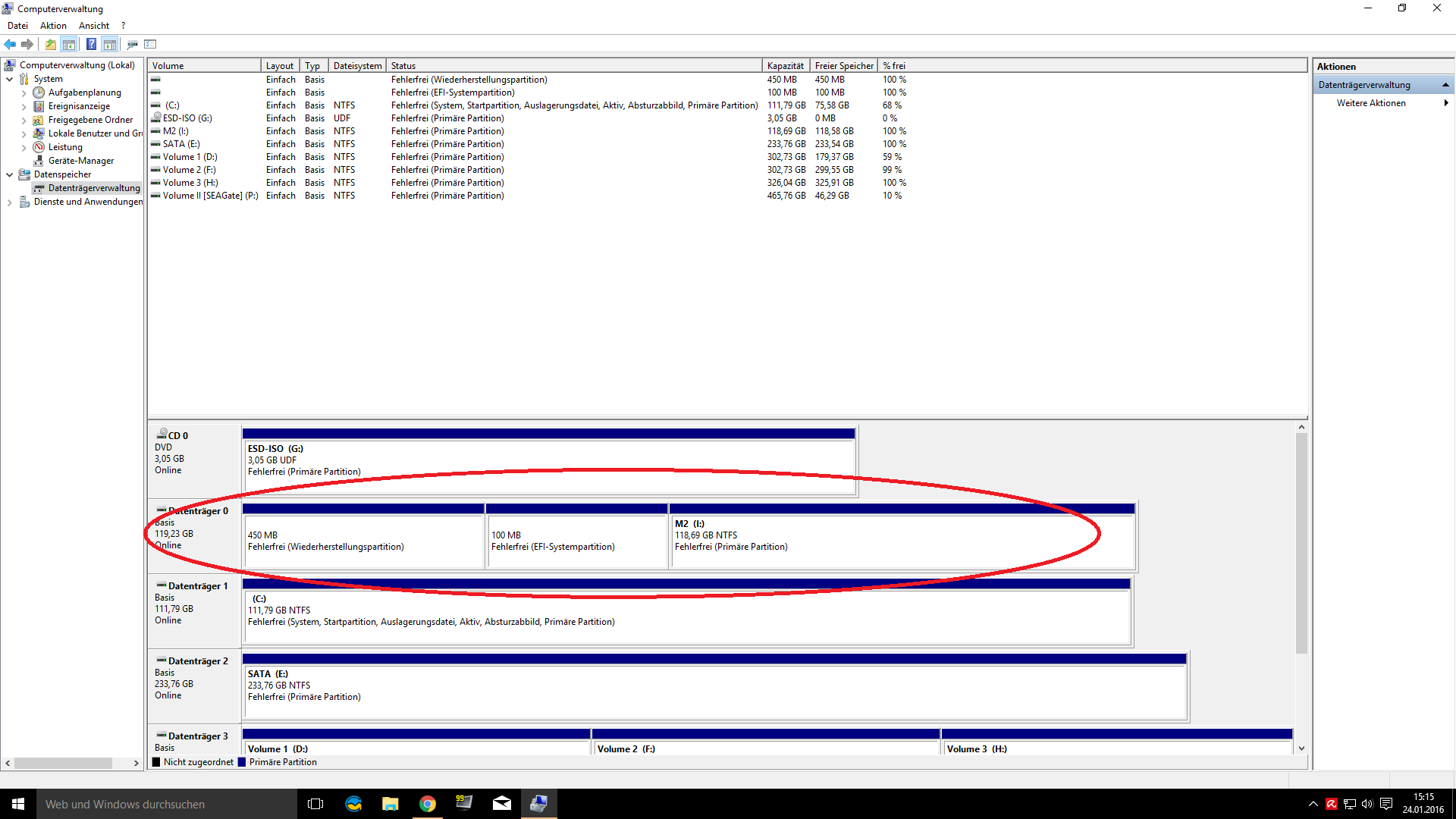

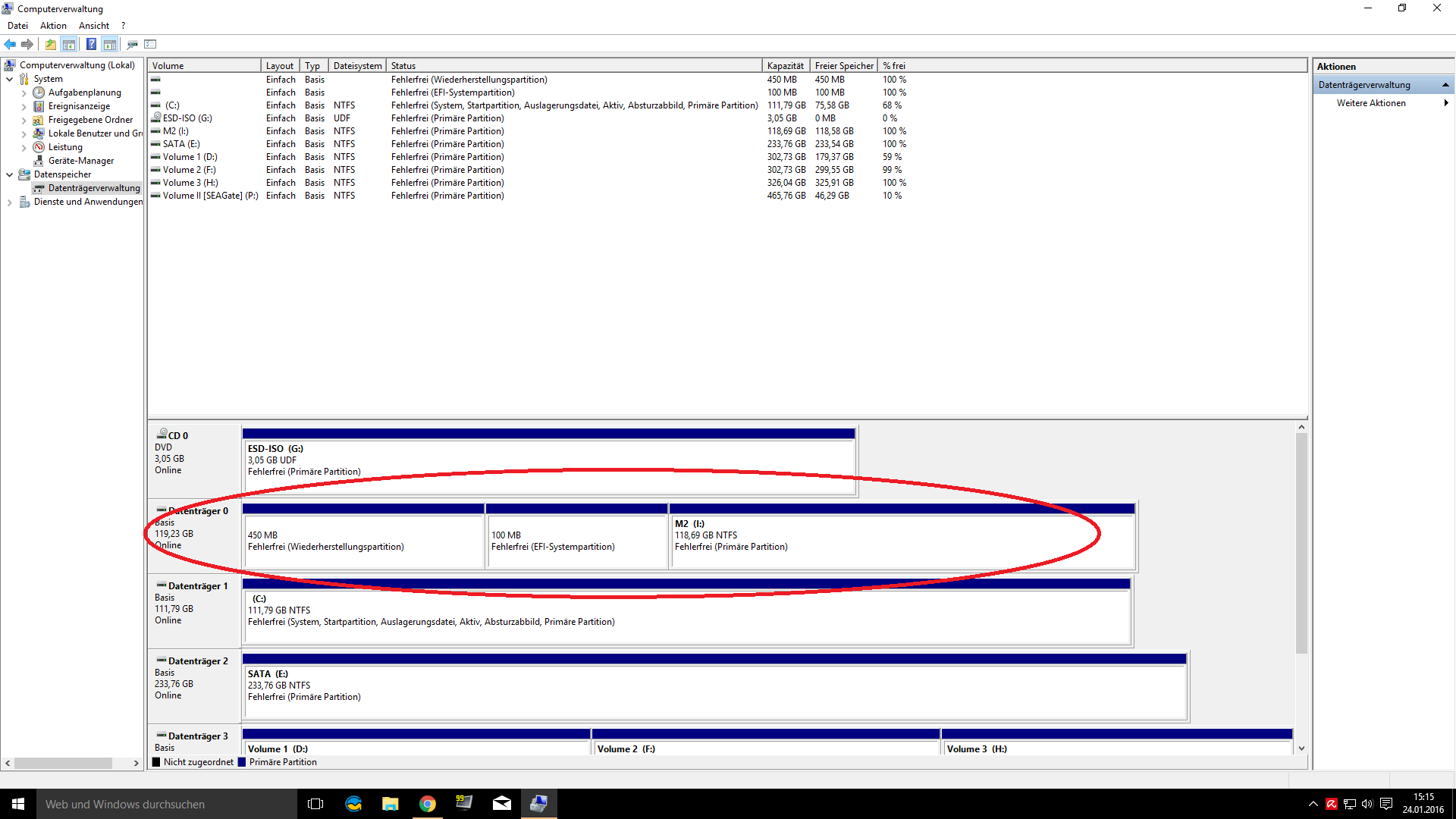

zuerst mal die Frage: Wie hast du W10 darauf installiert und vorallem LIEGT DER BOOTLOADER auf der M.2 SSD?
Ich würde nochmal komplatt von null beginnen:
Alle anderen SSDs und HDDs abstöpseln
BIOS auf UEFI boot only, W10 installation im UEFI Mode booten
SSD per diskpart cleanen
dann neu installieren
Wenn danach noch immer kein "Windows boot manager" in der Boot Auswahl auftaucht brauchst du ein anderes BIOS/UEFI.
Es ist ja nicht einmal eine der Partitionen der PCIe SSD aktiv, alleine von daher dürfte es mit Booten nicht klappen und wohl auch kein Bootmanager bei der Installation auf der SSD gelandet sein.
Ich habe im UEFI CMI deaktiviert und Secure Boot aktiviert. Dann Neustart und Installation im UEFI Modus ausgeführt.
So weit ich gelesen habe, kann man GPT Festplatten nicht aktivieren.
Mach mal was h00bi geschrieben hat, klemme vor allem alle anderen HDDs und SSDs vor der Installation von Windows ab, das macht man normalerweise sowieso immer eben damit der Bootmanager auch auf der gleichen Platte landet auf der auch Windows installiert wird.
