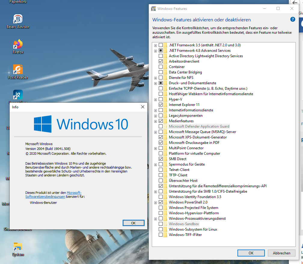

Sie lässt sich aber nicht aktivieren, da grau unterlegt. Ich habe Win 10 2004 19041,508
Dann erkläre Bitte, wie man die aktiviert? Damit jeder sie lernen kann, und sich später damit auskennt.

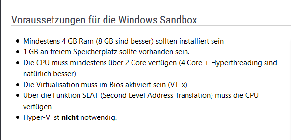

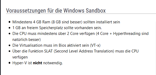

Habe jetzt bei Deskmodder - Voraussetzung gelesen, dass das Motherboard die Virtualisierung Unterstützung haben muß.
Das hat mein Asus Prime B350 z.b. nicht, kann also die Sandbox nicht nutzen.
Vorher sollte man also prüfen, oder nachfragen, ob das Motherboard die Unterstützung hat.

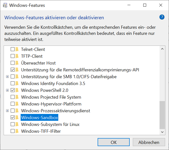

Ich musste aber grade eben nur mal im Bios die Virtualisierung anschalten beim 500 € Laptop HP 15-cw12, AMD Ryzen 3 3300U
Bei mir steht da allerdings auch Virtualisierung im Bios
SVM Mode findest du nicht bei dir?

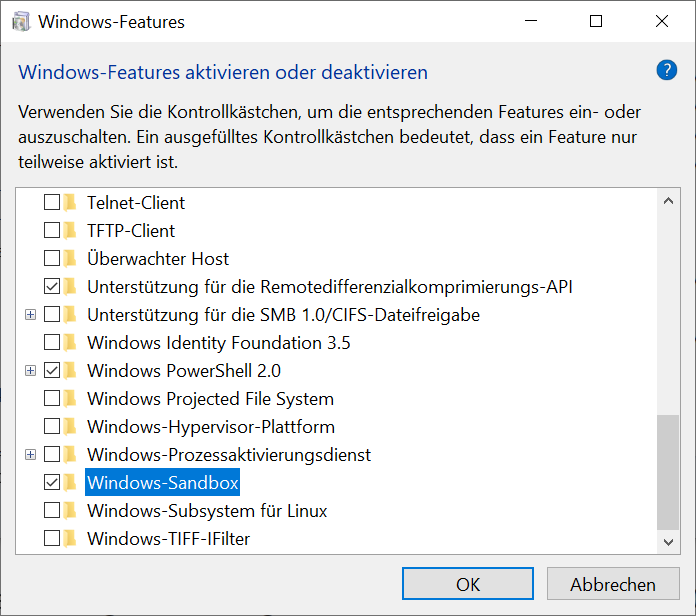

Doch habe ich gefunden. Nennt sich nur anders. SVM und wenn man das öffnet, zeigt sich Virtualisierung.

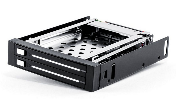

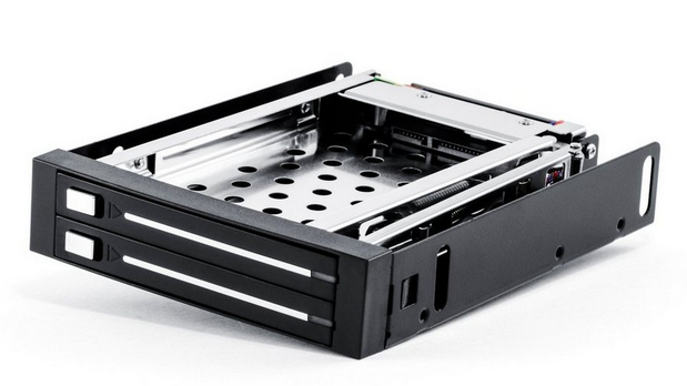

Ich habe schon einige Jahre 2 Wechselrahmen in meinem PC. Da kann ich eine SSD mit Windows, eine andere mit Linux installieren.
Dann eine weitere SSD mit meinen Daten.

Da kann ich eine SSD mit Windows, eine andere mit Linux installieren. Dann eine weitere SSD mit meinen Daten.
War das eine Frage? Je nach Art der Virtuallisierung geht das. Was ich mit meinem Threadripper hatte war folgendes:
Threadripper mit zwei Grafikkarten (1060 und 1080) und zwei SSDs (damals noch 860 Evos). Mein Linux Host (Haupt OS) hatte die 1060 und eine der 860 Evos. Die 1080 und zweite 860 Evo habe ich durchgereicht in eine VM und hatte damit im Prinzip fast Bare Metall Performance (zirka 5% weniger).
Das sollte keine Frage sein.
Nur eine Mitteilung, dass ich in den leeren Wechselrahmen eine SSD mit Windows einlegen, und starten kann.
Wenn ich dann die Windows SSD entferne, und die Linux SSD einlege, dann startet Linux
Dann habe ich noch eine dritte SD drin, auf der meine Daten, die mit Windows 10, und mit Linux Mint bearbeitbar sind.

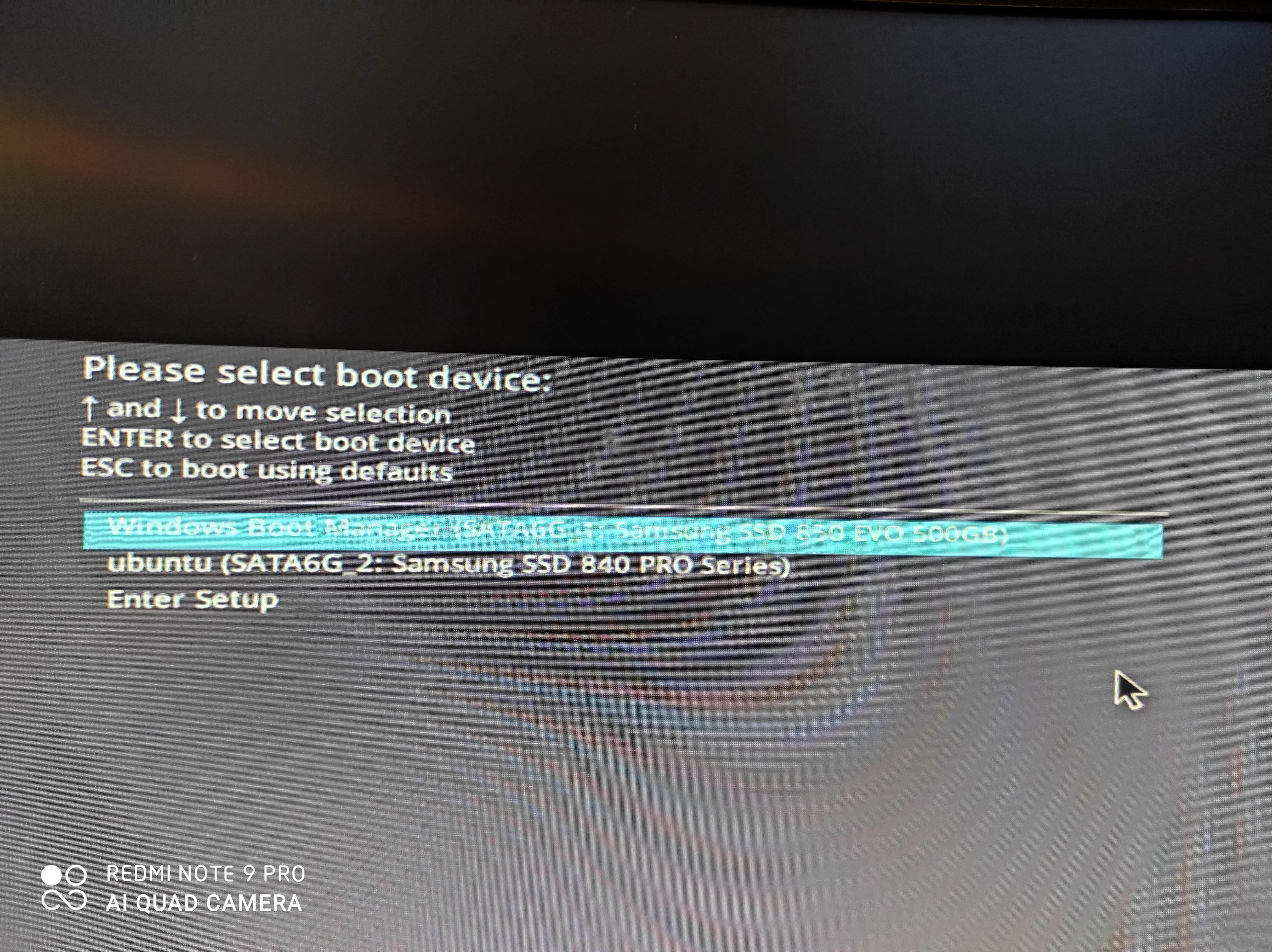

Oder ich lasse die Windows und die Linux SSD drin, dann wähle ich im UEFI Menu, was gestartet werden soll.
Eine Virtual Box habe ich also nicht im Einsatz.

Bootmanager im UEFI Menu mit Windows oder Linux Mint sieht dann so aus, wenn beide SSD eingebaut sind
