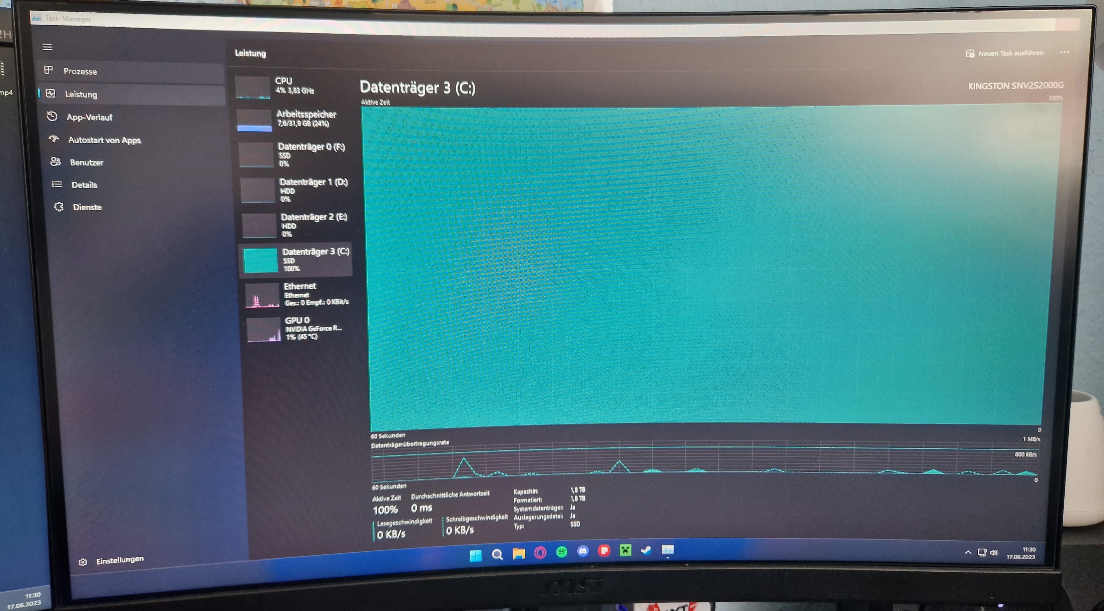

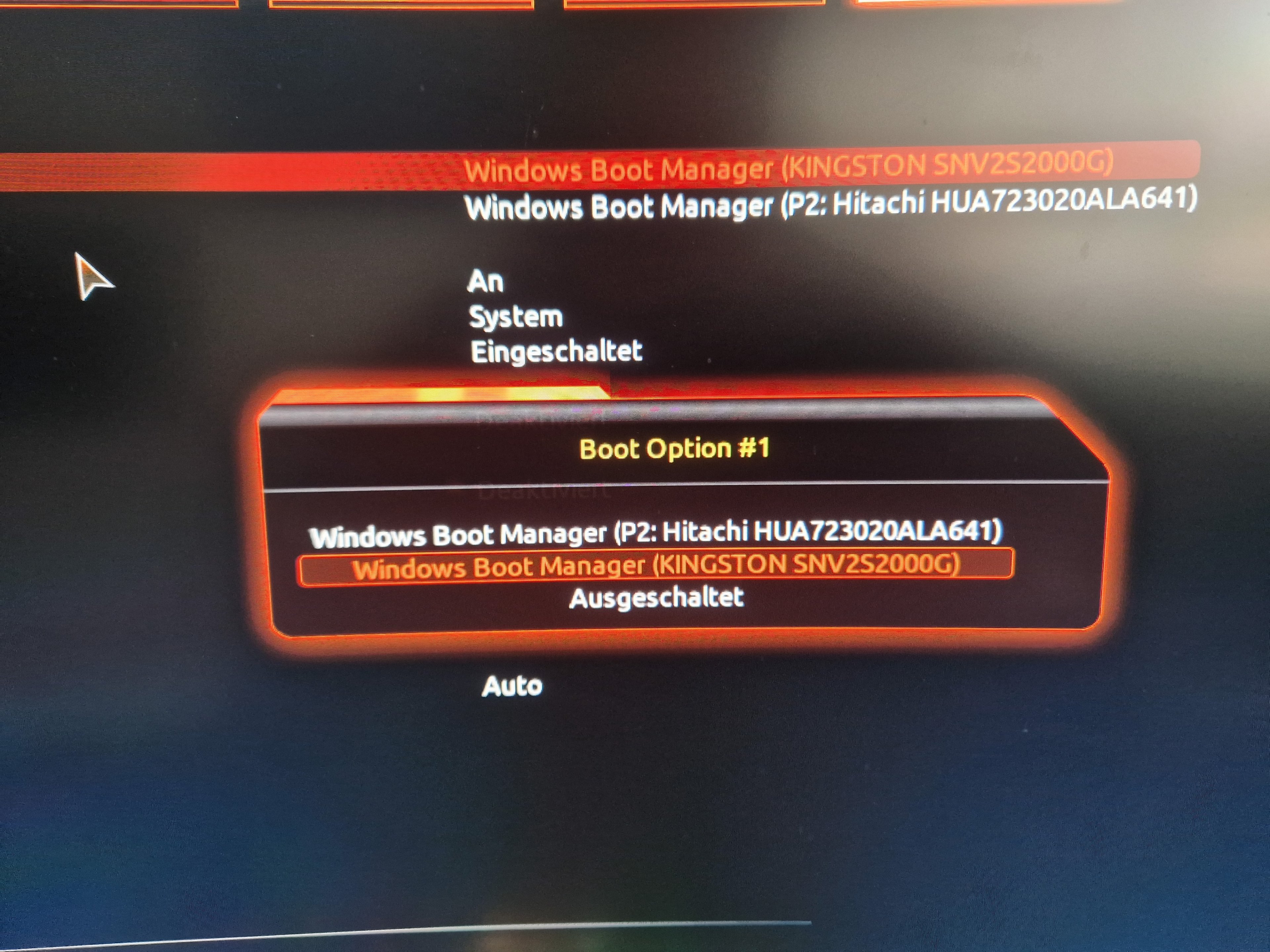

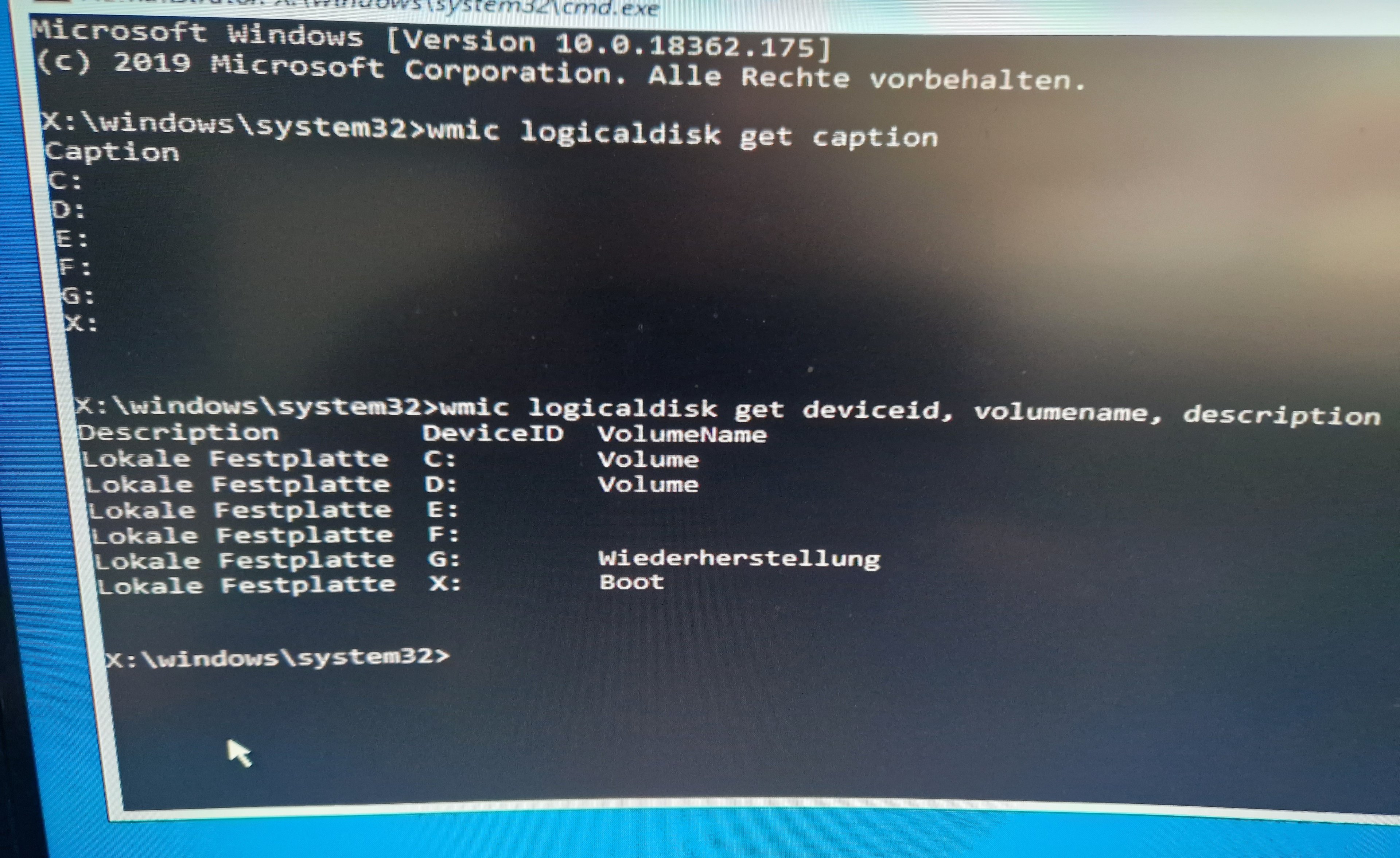

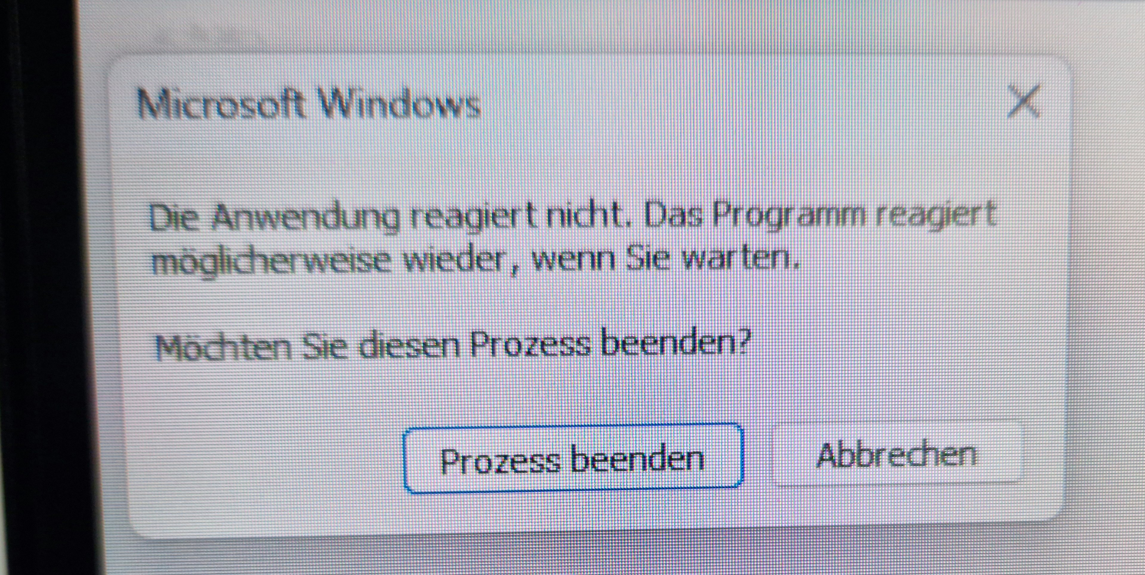

Habe seit einigen Tagen das Problem, dass sich Windows manchmal aufhängt (Laufwerk C ist dann immer bei 100% auslastung). Nach ein paar Minuten kommt die Meldung, dass Windows nicht mehr reagiert (siehe Bilder). Ich habe dann immer nach kurzem Warten den PC mit einem langen drücken des Powerbuttons ausgeschalten und neugestartet. Nach dem Booten von Windows hatte man manchmal 5 Minuten oder manchmal nur 10 Sekunden bis Windows wieder nicht mehr regierte. Jetzt habe ich das Problem, dass Windows gar nicht mehr bootet und direkt das Menü "Option auswählen" (auch komisch, dass da steht mit win10 fortfahren, obwohl ich win11 habe, siehe Bilder) angezeigt wird. Ich denke, dass Windows die Systemfestplatte nicht mehr richtig erkennt.

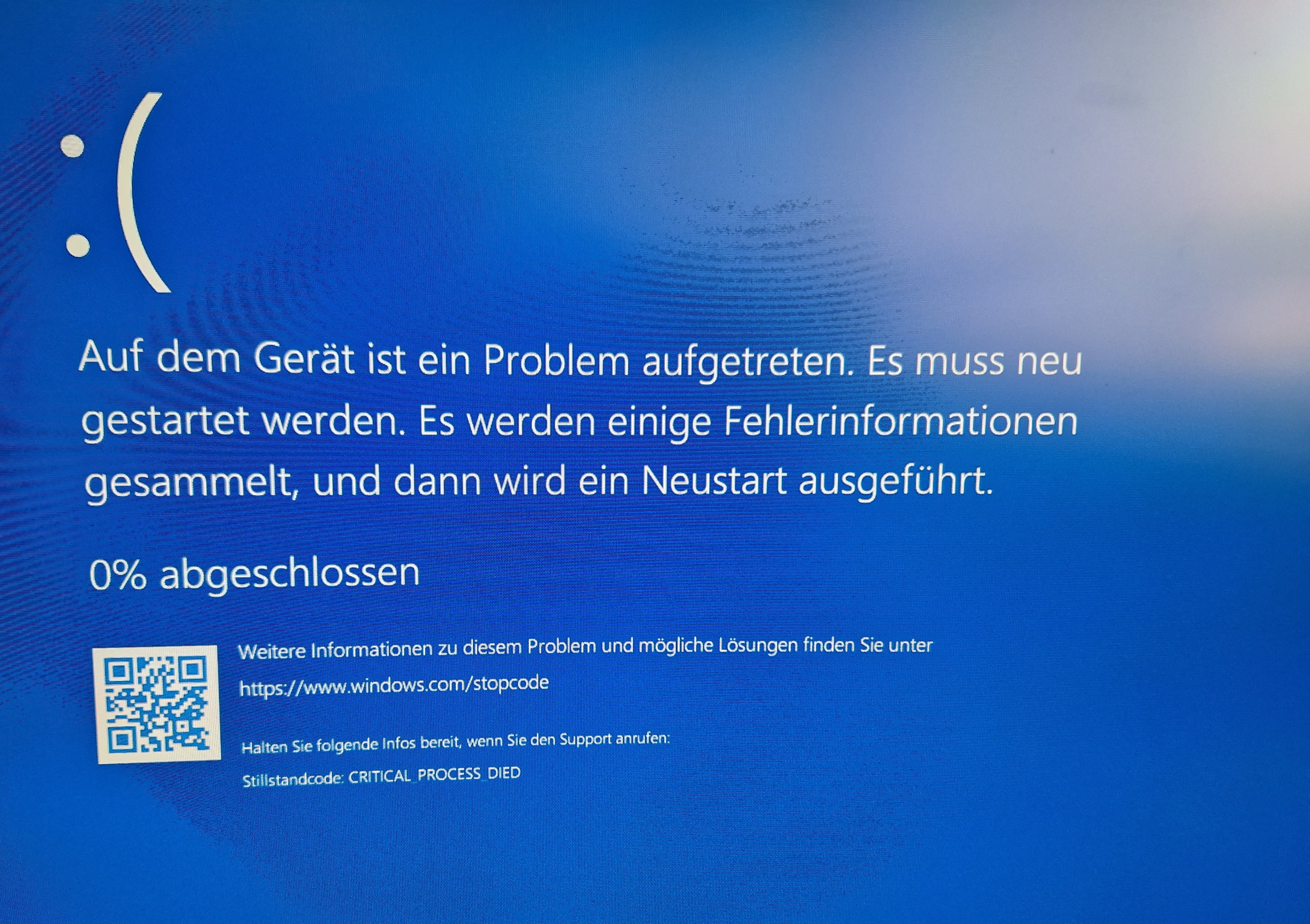

Habe bereits die Kabel von allen Festplatten überprüft, habe sfc /scannow mehrmals ausgeführt, habe schon Dism /online /Cleanup-image /RestoreHealth ausgeführt, wobei Windows immer bei ca. 70% nicht mehr reagiert hat (einmal entstant danach auch der Fehler CRITICAL_PROCESS_DIED).

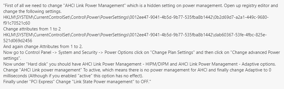

Ich mach den Task-Manager immer auf den 2. Bildschirm auf. Hab jetzt auch die Schritte, wie im Bild beschrieben, befolgt.
