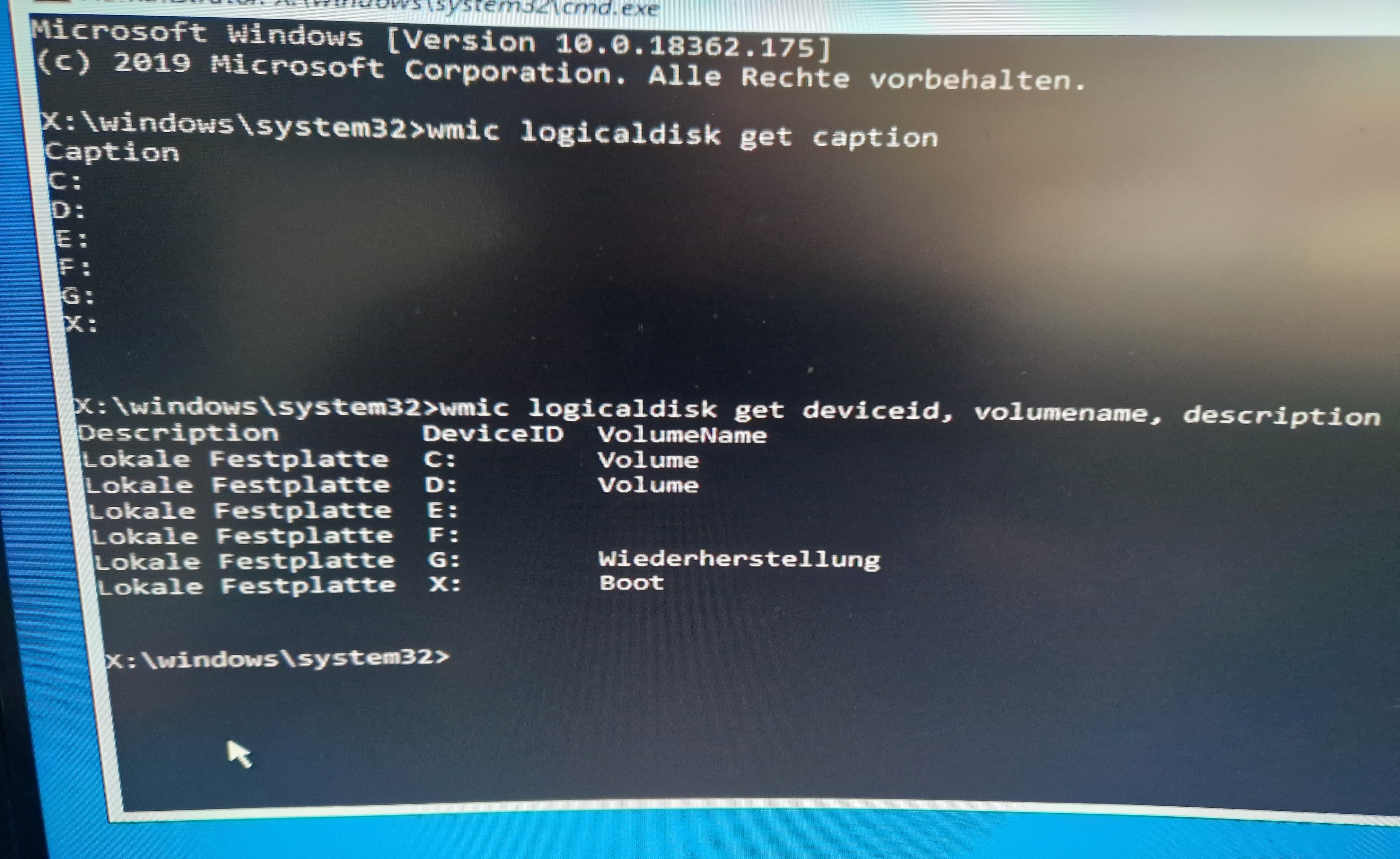

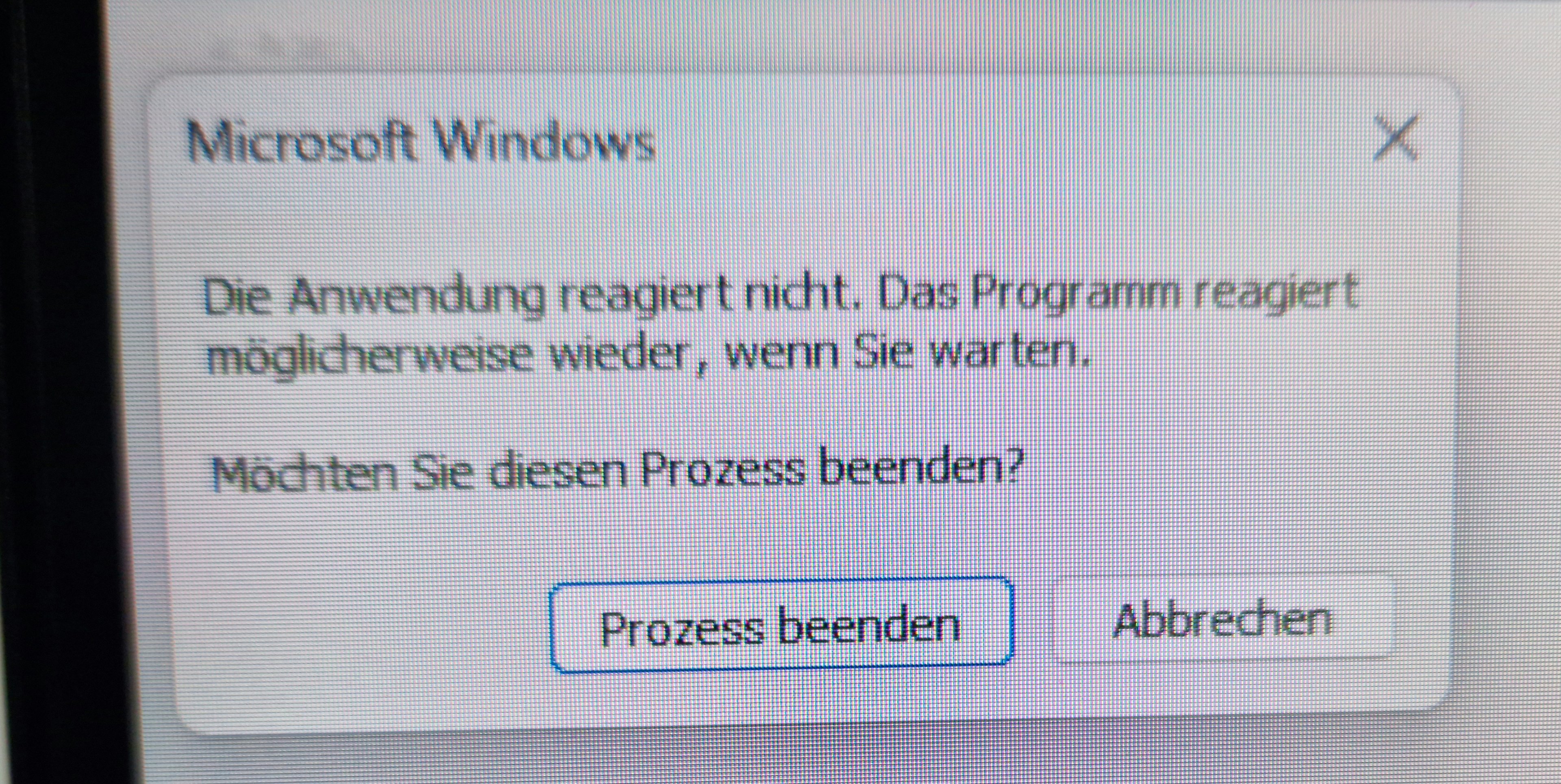

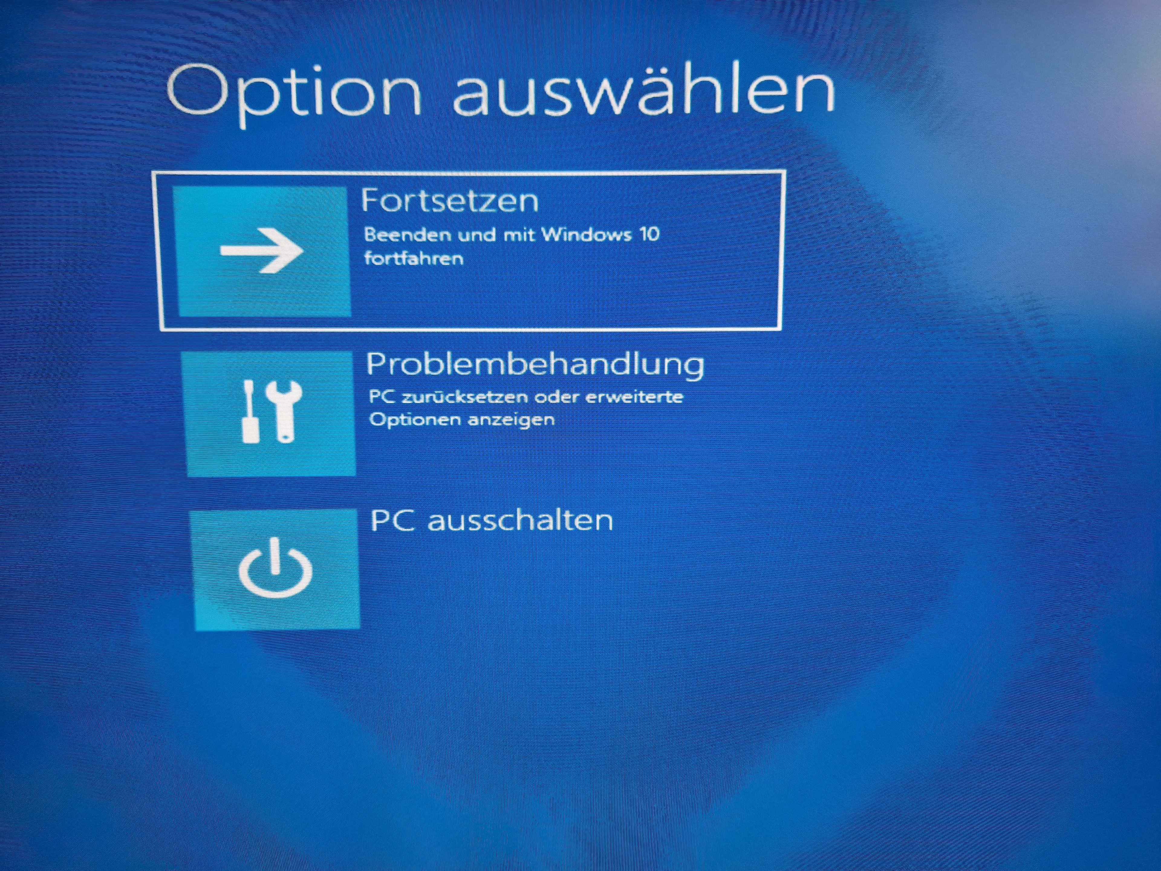

Habe seit einigen Tagen das Problem, dass sich Windows manchmal aufhängt (Laufwerk C ist dann immer bei 100% auslastung). Nach ein paar Minuten kommt die Meldung, dass Windows nicht mehr reagiert (siehe Bilder). Ich habe dann immer nach kurzem Warten den PC mit einem langen drücken des Powerbuttons ausgeschalten und neugestartet. Nach dem Booten von Windows hatte man manchmal 5 Minuten oder manchmal nur 10 Sekunden bis Windows wieder nicht mehr regierte. Jetzt habe ich das Problem, dass Windows gar nicht mehr bootet und direkt das Menü "Option auswählen" (auch komisch, dass da steht mit win10 fortfahren, obwohl ich win11 habe, siehe Bilder) angezeigt wird. Ich denke, dass Windows die Systemfestplatte nicht mehr richtig erkennt.
Habe bereits die Kabel von allen Festplatten überprüft, habe sfc /scannow mehrmals ausgeführt, habe schon Dism /online /Cleanup-image /RestoreHealth ausgeführt, wobei Windows immer bei ca. 70% nicht mehr reagiert hat (einmal entstant danach auch der Fehler CRITICAL_PROCESS_DIED).

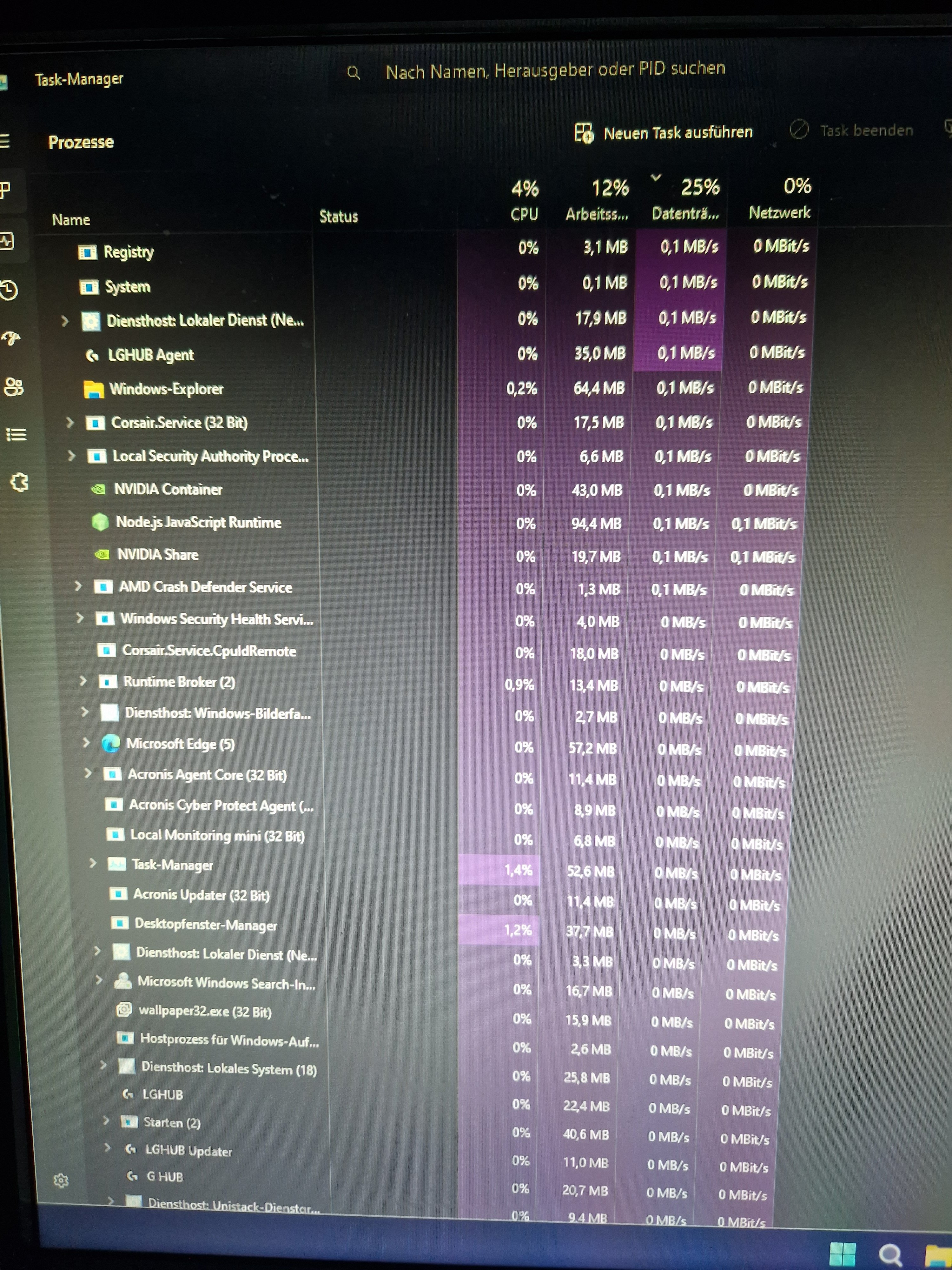

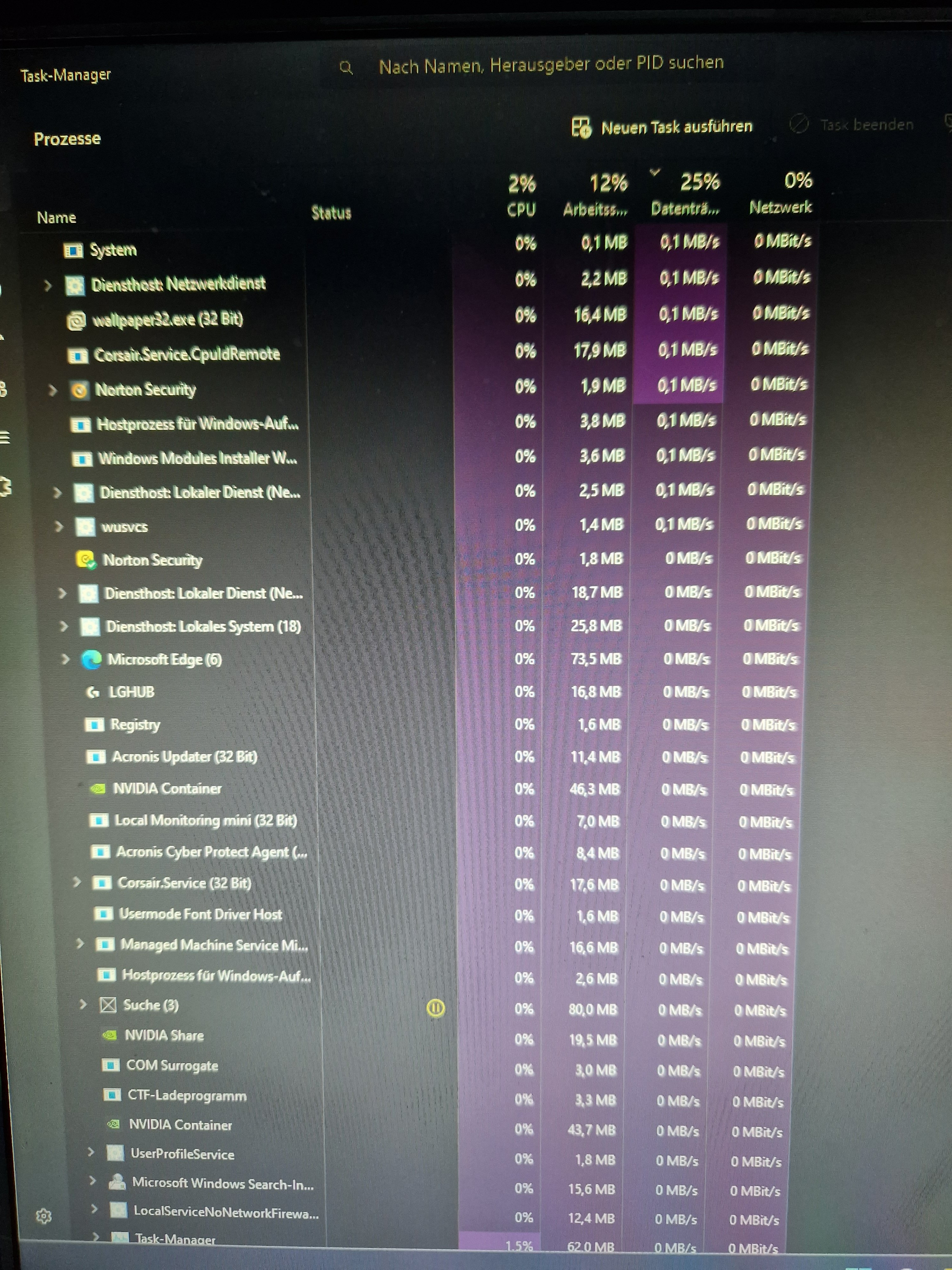

Hier nochmal ein Video von der Auslastung im Task-Manager und 2 Bilder von den Programmen die diese Auslastung anscheinendverursachen:

Schön und was sieht man da?
Kenne ich gar nicht und schaut man ja normal nie rein.
Das erste wo man schaut, wenn man mal Probleme hat ist doch im Task Manager, laut der Anleitungen.
Wir hier Antworten zwar, haben aber das alles selbst doch auch noch nie gemacht.
Wir haben eigentlich seit 10 Jahren keine Probleme und schreiben nur hier.
https://de.drivereasy.com/wissen/da...-prozent-windows-10-im-task-manager/#methode1
Bin selbst kein großer Fan von Norton und es war auch nicht meine Entscheidung, das zu Installieren. Wallpaper32.exe ist ein Programm für live Wallpaper... sollte eigentlich keine Propleme verursachen (Ich hab generell bereits versucht alle nicht wichtigen Programme zu beenden usw.)
