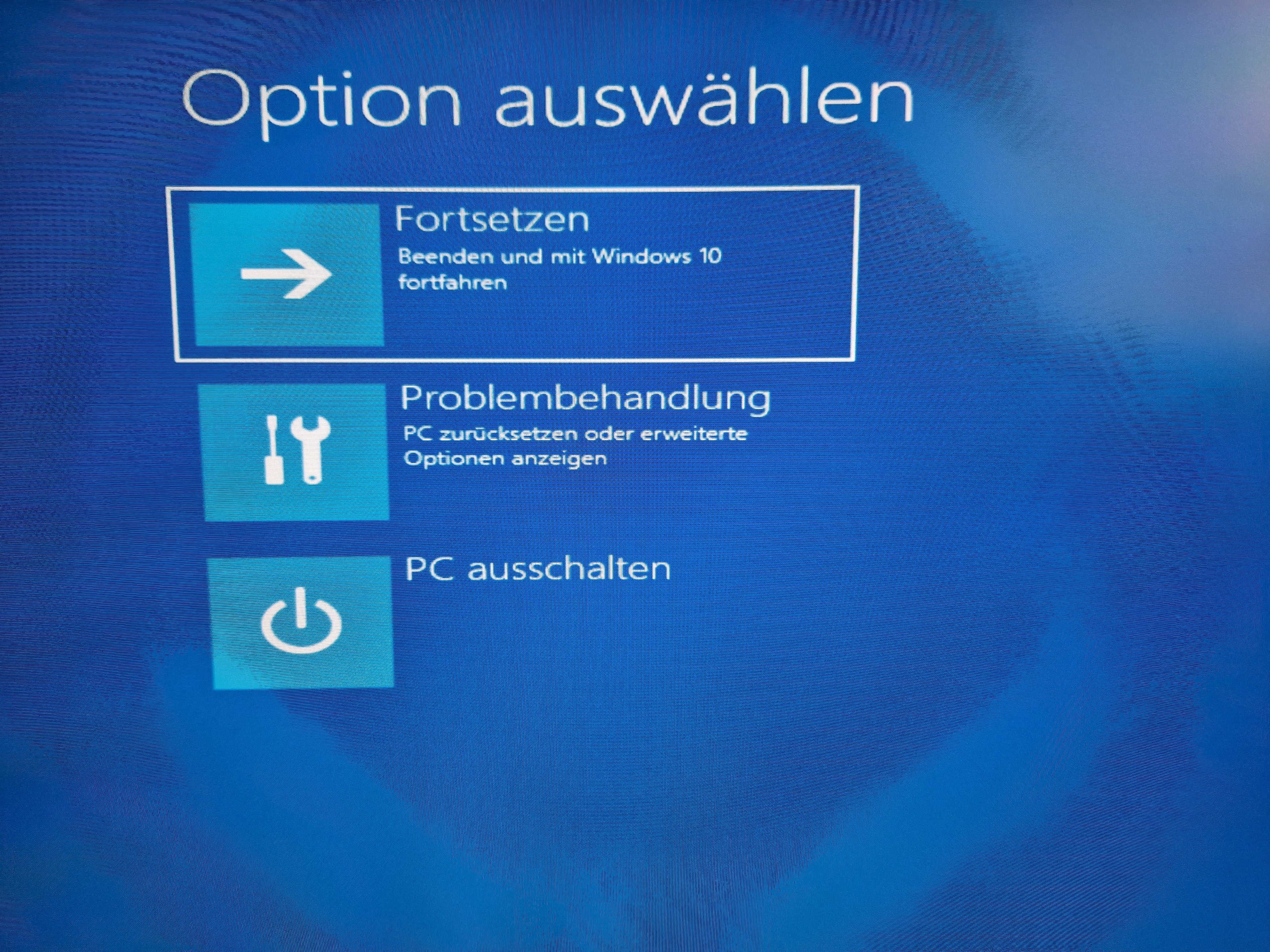

Habe seit einigen Tagen das Problem, dass sich Windows manchmal aufhängt (Laufwerk C ist dann immer bei 100% auslastung). Nach ein paar Minuten kommt die Meldung, dass Windows nicht mehr reagiert (siehe Bilder). Ich habe dann immer nach kurzem Warten den PC mit einem langen drücken des Powerbuttons ausgeschalten und neugestartet. Nach dem Booten von Windows hatte man manchmal 5 Minuten oder manchmal nur 10 Sekunden bis Windows wieder nicht mehr regierte. Jetzt habe ich das Problem, dass Windows gar nicht mehr bootet und direkt das Menü "Option auswählen" (auch komisch, dass da steht mit win10 fortfahren, obwohl ich win11 habe, siehe Bilder) angezeigt wird. Ich denke, dass Windows die Systemfestplatte nicht mehr richtig erkennt.

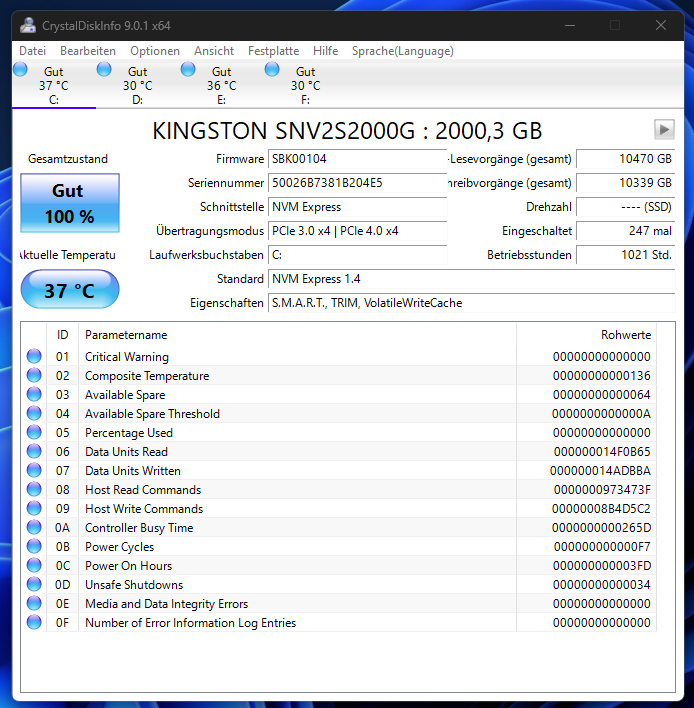

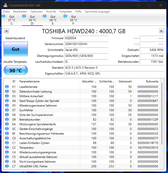

Du kannst glauben und vorstellen was du möchtest, ändert nichts an der Tatsache das ein Datenträger fehlerhaft sein kann.
Prüfe den Datenträger mit Crystaldiskinfo, mache einen Screenshot, stelle diesen in das Forum. Dann hast du Fakten.
CU
redjack

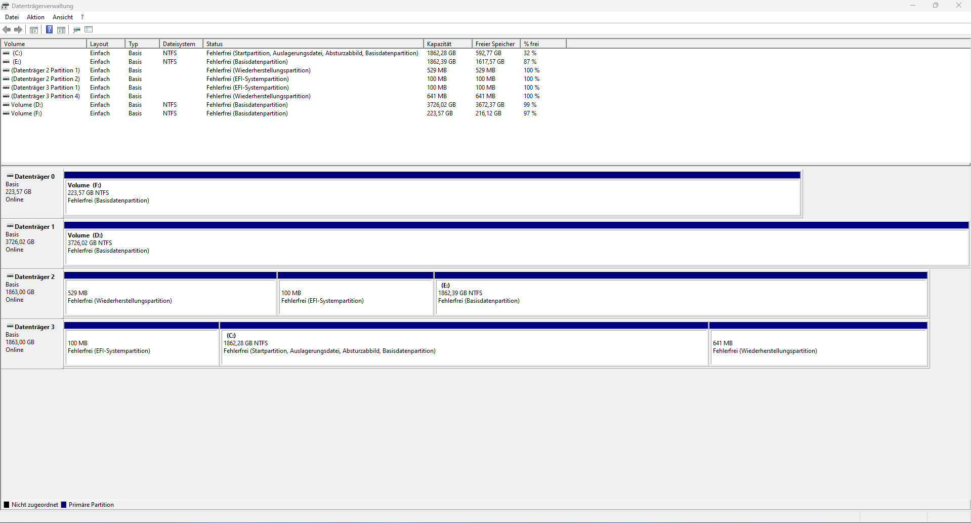

Da ist zwei mal Windows installiert, auf DT 2 und DT3.
Syntrox schrieb:
HDD / SSD: 2TB Kingston SNV2S2000G(Windows11-SSD),
Laut Screenshot ist DT3 deine Kingston SSD, korrekt?
Was passiert, wenn du DT2 abklemmst?
Sorry, in deinem CDI Screenshot, ist ja auch zu sehen, dass die Kingston, die mit Windows 11 ist, zu spät gesehen.
Reaktionen: Syntrox

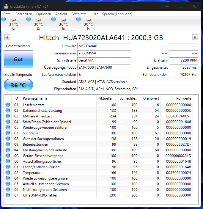

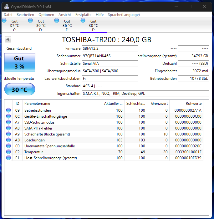

Syntrox schrieb:
Hier die Screenshots
Sieht soweit gut aus.
genau. DT3 ist die Kingston, auf der Win11 installiert ist. Ich werde später mal DT2 abklemmen...

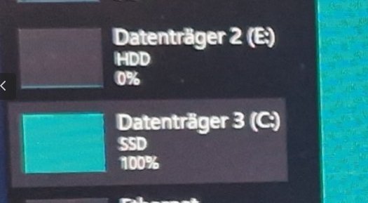

Mein Problem gerade besteht aber nicht darin, Windows zu booten. Es ist gerade so, dass wenn man irgendetwas macht, das DT3 beansprucht, direkt 100% Auslastung vorhanden ist und Windows nicht mehr reagiert (hab oben ein Bild vom Taskmanager).

In dem Screenshot ist DT2 mit angeschlossen.
da du ja dies schreibst, versucht er eventuell von DT2 zu starten.
DT2 abklemmen und versuchen.
Das Windows 10 hat die Priorität, steht an erster Stelle, darum diese Frage.

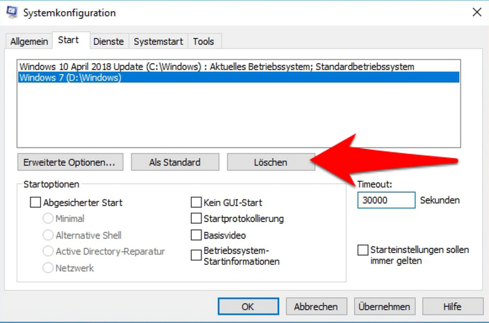

Je nachdem, wenn der Windows 10 Datenträger platt ist,
muss er evtl. Windows 10 noch austragen, löschen über "MSconfig",
an dieser Stelle (Bild - Beispiel Windows 7).

Was bedeutet denn GUT und dann nur noch 3 % bei der Toshiba TR240 GB F: Datenträger 0
3 % Gut von 100% kann ja nicht mehr besonders gut sein.
So ein paar % gut habe ihn ich noch nie gesehen.
