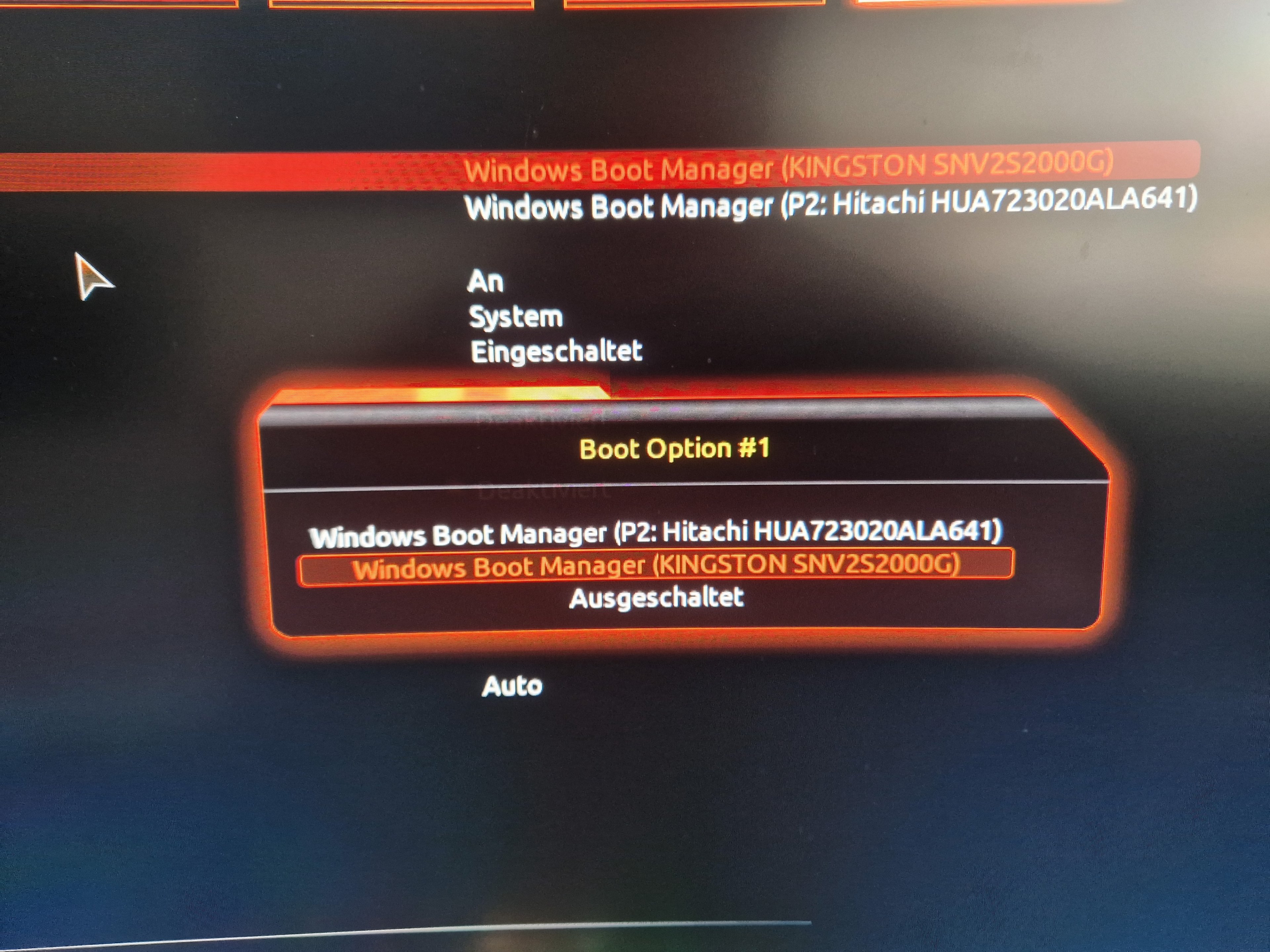

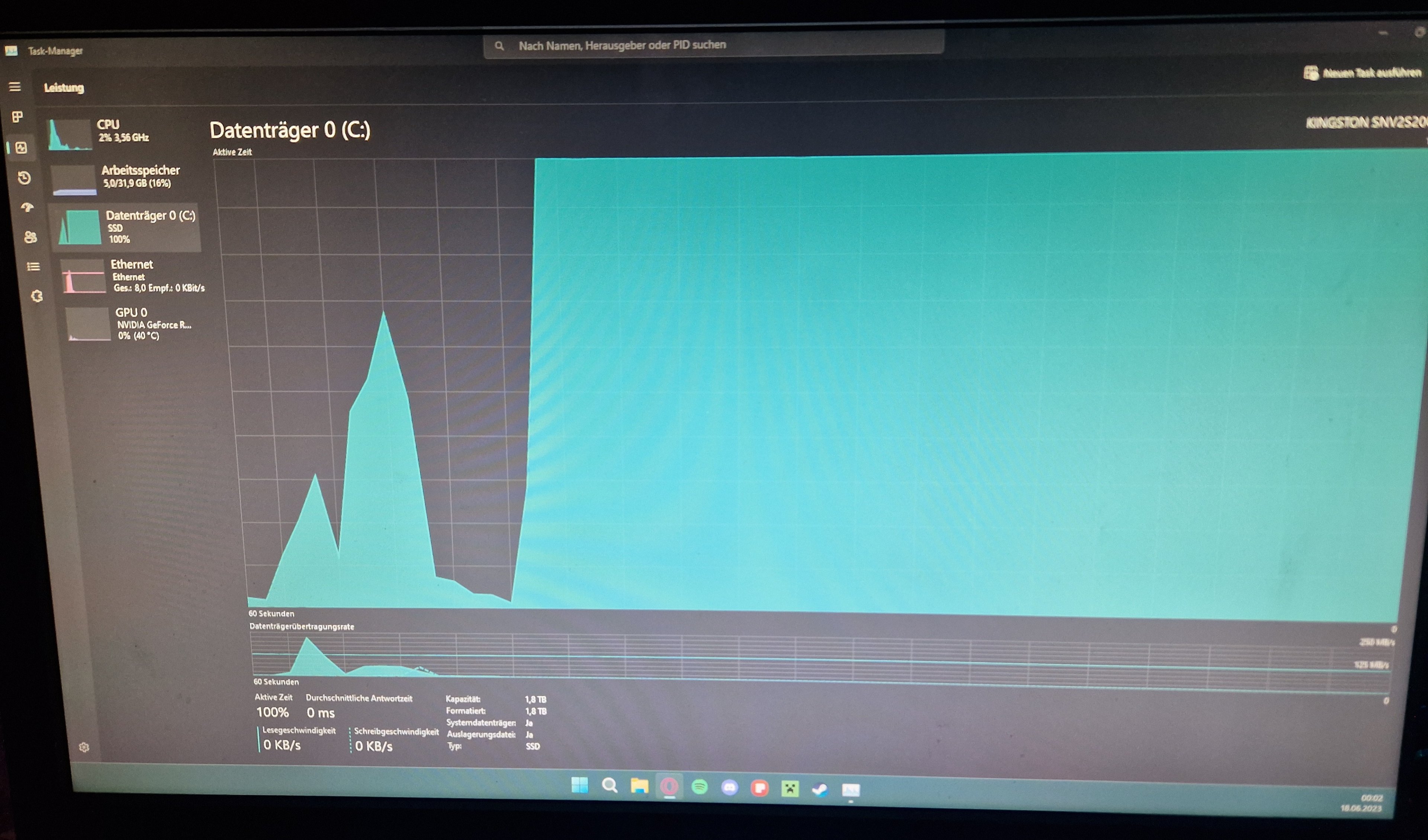

Habe seit einigen Tagen das Problem, dass sich Windows manchmal aufhängt (Laufwerk C ist dann immer bei 100% auslastung). Nach ein paar Minuten kommt die Meldung, dass Windows nicht mehr reagiert (siehe Bilder). Ich habe dann immer nach kurzem Warten den PC mit einem langen drücken des Powerbuttons ausgeschalten und neugestartet. Nach dem Booten von Windows hatte man manchmal 5 Minuten oder manchmal nur 10 Sekunden bis Windows wieder nicht mehr regierte. Jetzt habe ich das Problem, dass Windows gar nicht mehr bootet und direkt das Menü "Option auswählen" (auch komisch, dass da steht mit win10 fortfahren, obwohl ich win11 habe, siehe Bilder) angezeigt wird. Ich denke, dass Windows die Systemfestplatte nicht mehr richtig erkennt.

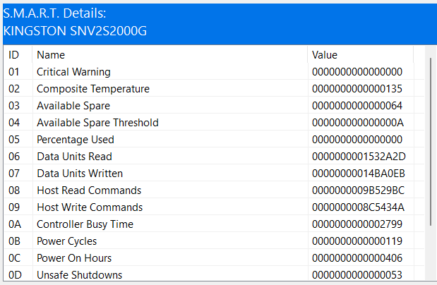

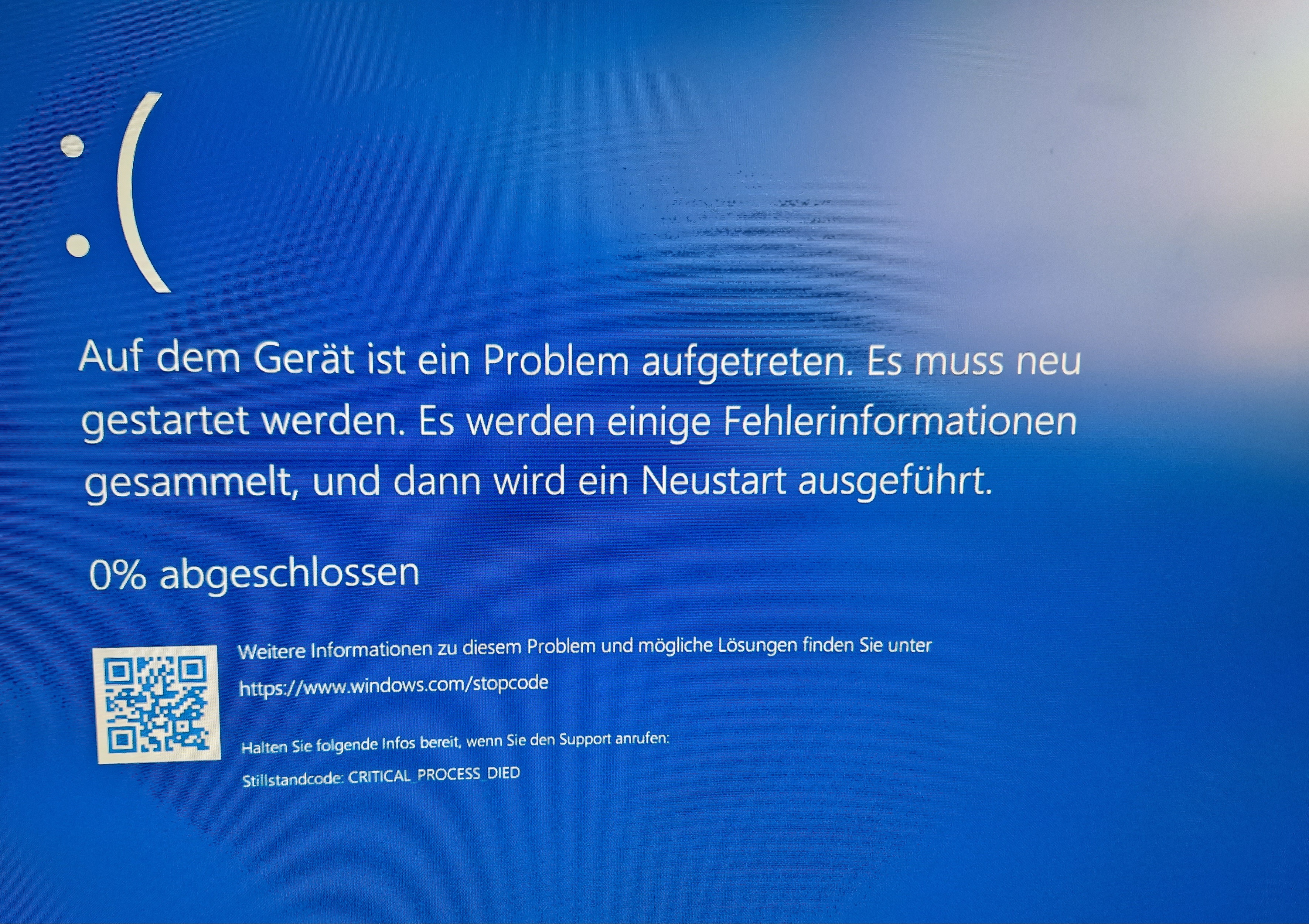

Habe bereits die Kabel von allen Festplatten überprüft, habe sfc /scannow mehrmals ausgeführt, habe schon Dism /online /Cleanup-image /RestoreHealth ausgeführt, wobei Windows immer bei ca. 70% nicht mehr reagiert hat (einmal entstant danach auch der Fehler CRITICAL_PROCESS_DIED).

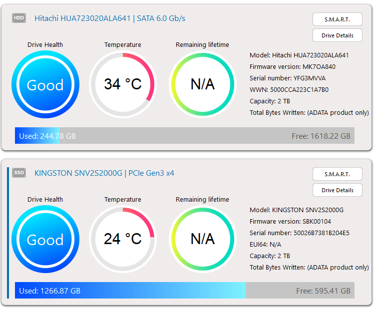

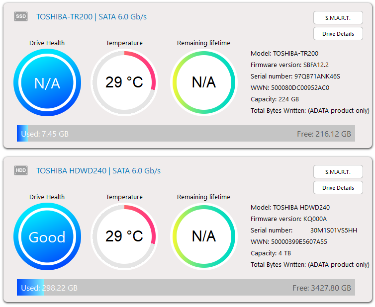

Meine Hardware:
Prozessor (CPU): AMD Ryzen 5 5600G
Arbeitsspeicher (RAM): 2x16 GB Corsair DDR4 3200Mhz
Mainboard: B550 Aorus Elite V2
Netzteil: Asus ROG Strix 650W Gold
Gehäuse: Sharkoon TG4 RGB Tower
Grafikkarte: Nvidia GeForce RTX 3060 Ti
HDD / SSD: 2TB Kingston SNV2S2000G(Windows11-SSD), 1x Toshiba TR200 SSD, 2x HDD(1x Hitachi, 1x Toshiba)
Windows Version: Windows 11 Pro
Ich würde mich sehr über Vorschläge zur Lösung des Problems freuen.

Es gab schon Fälle, in denen es sich nach 2min wieder gefangen hat, aber meistens fängt sich Windows nicht mehr und die Auslastung bleibt bei 100% und ich muss den PC neustarten. Bei dem freeze kann man teilweise aber noch in geöffneten Programmen rumklicken (zb. Browsertabs wechseln und uf webseiten rumscrollen). Nur Windows macht halt nicht mehr (also Desktop, Taskleiste, Search, usw unbrauchbar)

Syntrox schrieb:
Ich glaube nicht unbedingt, dass es an der SSD liegt, da ich das Problem, dass Windows nicht mehr reagiert schon hatte als ich noch Win10 auf meine Toshiba SSD hatte. Die aktuelle SystemSSD ist auch relativ neu und ich kann mir nicht vorstellen, dass diese schon Kaputt ist.
Auch auf der alten SSD gab es das Problem ja schon.
Was ja auch merkwürdig ist. Was wird da denn immer gemacht und installiert?
Man kann jetzt höchstens testweise mal Windows 11 Neu auf die alte SSD installieren, bevor man alles auf der neuen SSD löscht.
Oder auf die Toshiba auf Datenträger 0 wo ja nur 20 GB drauf sind.
Allerdings sollte man die 20 GB von der Toshiba SSD auch gesichert bekommen.
Die Problem-Windows 11 SSD aber dieses Mal vorher abstecken.
