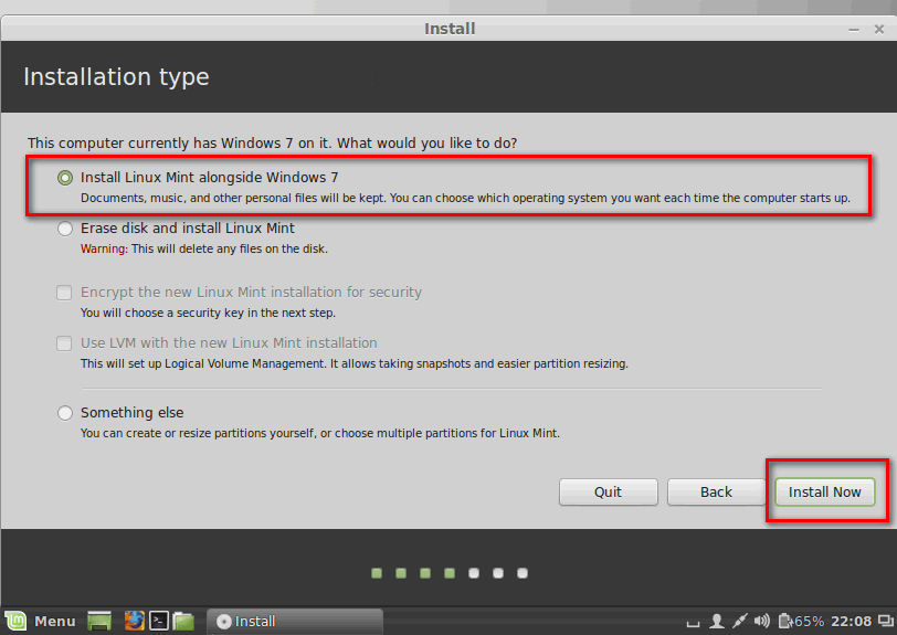

Grundsätzlich funktioniert das schon, ich finde aber 250GB auch nicht unbedingt überdimensioniert für 3 Betriebssysteme, v. a. wenn diese dann auch wirklich genutzt werden, und nicht nur zum ausprobieren sind.
Linux würde ich als letztes installieren, da gibt's da extra die Option "install alongside Windows", bei Mint sieht das dann ungefähr so aus:

  • Dann kannst das Installationsprogramm von Linux starten. Im Idealfall sagt dir der Installer u.A. "neben Windows installieren". Dieser Menüpunkt ist wichtig. Fehlt der, auf keinen Fall weiter machen mit der automatischen Installation. Sondern über den Menüpunkt "etwas anderes" die manuelle Installation aufrufen. Hier zunächst den freien Platz zuordnen als erweiterte Partition. Das stellt dann einen Container für weitere Partitionen dar. Dort kannst dann Linux nach Belieben installieren und entsprechend Partitionen einrichten.
  • Bei diesem Ablauf, wird Linux den Windows-Loader überschreiben im MBR, aber Windows in den eigenen Loader einbinden. Möchtest du das nicht, schau in den anderen Beitrag, dort hatte ich beschrieben wie man das ganz leicht umgeht.
