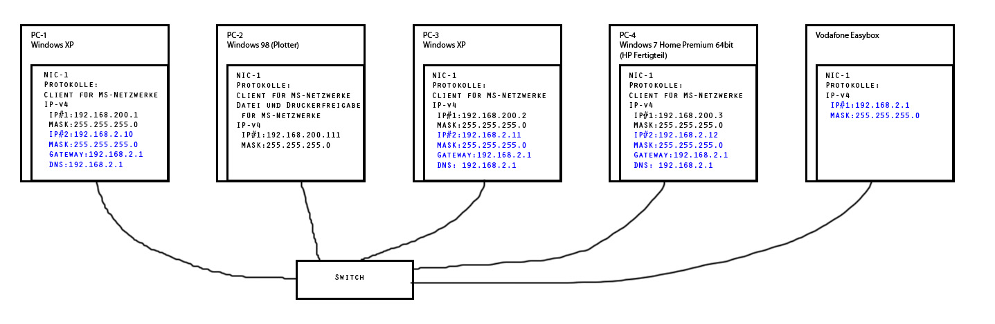

ich habe ein Netzwerkproblem bei einen Bekannten das mich etwas ratlos macht, daher hoffe ich hier auf ein paar Tipps oder Ideen dazu. Danke schon mal vorweg.
Das Netzwerk sieht momentan wie auf dem Bild aus. (zwei Netzwerkdrucker in der 192.168.200.xxx Range habe ich raus gelassen)
Bis gestern gab es keine EasyBox im Netzwerk, also nur das 192.168.200.xxx Netzwerk und jeder der Rechner konnte auf PC-2 (Win98) ohne Probleme auf die Freigaben und den Plotter zugreifen.
Das einbinden der Vodafon Easybox habe ich durch das hinzufügen einer 2. IP-Adresse bei jeder NIC realisiert. Ausgenommen PC-2 (Win98), der soll keine Verbindung zum Internet aufbauen dürfen (Fakt).
Dies Funktioniert bei PC-1 und PC-3 ohne Probleme und läuft 1A, also weiterhin Verbindung zu den Win98 Freigaben+Plotter und jetzt auch Internet über die 192.168.2.xxx Range.
Nur PC-4 (Win7) mach Probleme, sobald ich da eine zweite IP (192.168.2.12) eintrage bricht zu 90%* Wahrscheinlichkeit sofort die Verbindung per MS-Netzwerk zu den anderen Rechnern ab jedoch spätestens nach einem Neustart. Internet über die EasyBox funktioniert dagegen perfekt.
*die 90% sind geschätzt, weil manchmal funktionierte alles so wie es sollte
Direkter Ping zu den anderen Rechnern z.B. 192.168.200.111 funktioniert dagegen tadellos. Nur bekomme ich keine Verbindung zu den Freigaben mehr
(im Dateiexplorer z.B. per \\192.168.200.111\... oder per Rechnernamen)
Nehme ich dagegen die 2zweite IP, also den 192.168.2.xxx Bereich wieder raus aus dem IP-4 Setup funktioniert es. Es scheint fast so als ob der alles über die zweite IP erledigen möchte.
