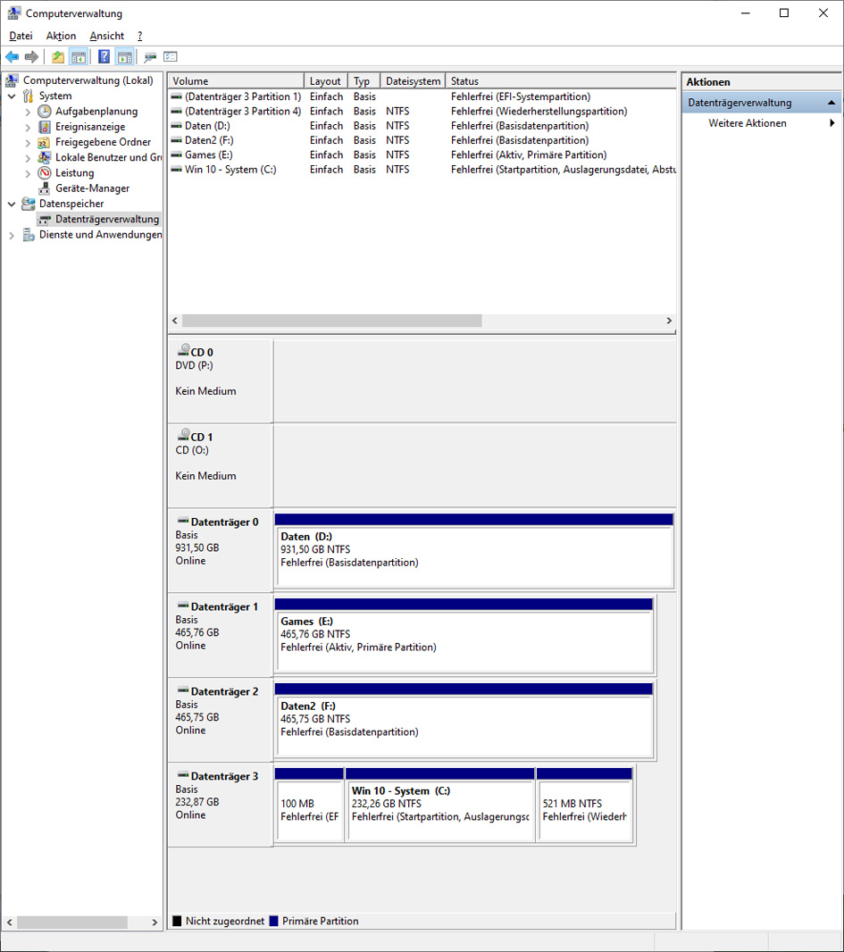

Mach mal einen Screen von der Datenträgerverwaltung (voll aufgezogen damit man alles sieht)
Ja, mit MediaCrationTool auf usb und dann völlig neu installiert.
sfc /scannow habe ich laufen lassen aber da ist alles ok...
Sieht auch alles sauber aus.
Keine alten Bootpartitionen, Windows Installationen usw. auf anderen Platten.
Von Anfang an waren die Probleme dann aber nicht da oder.
Hast ja schon einen Menge installiert und gemacht was zu Fehler führen kann.
Fremdantivieren Programm verwendest du auch?
Inplace Upgrade kann man noch versuchen.
