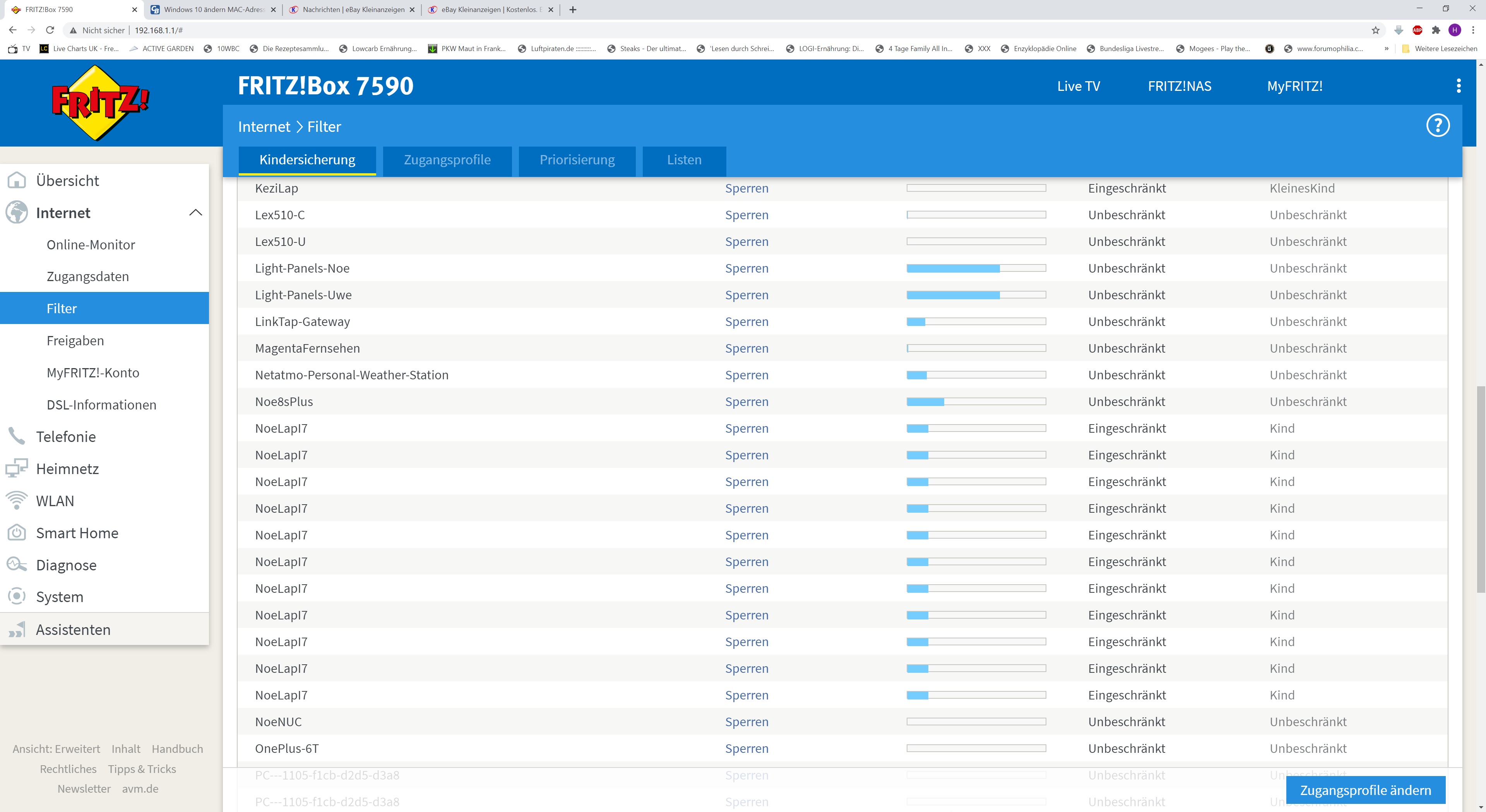

Ich mache das Thema jetzt nochmal auf, weil ich exakt das selbe Problem seit Wochen habe. Sohn nutzt einen Win10 64Bit-Laptop zum Daddeln. Im LAN (nicht: WLAN!). Nun hat Väti so gedacht, er erstellt in der FritzBox (7590, aktuell) einen Filter für das Laptop, damit Sohn nur noch 2 Stunden am Tag daddelt. Das weitere Netzwerk besteht aus ein paar 3000er Repeatern und zwei 310ern (riesen Haus..). Das Laptop verbindet sich per Kabel direkt mit der FB. Nun ist es aber so, dass tatsächlich der Laptop laut der Fritzbox-Anzeige die MAC-Adresse (ja, ich weiß wovon ich rede) wechselt und somit aktuell 8-10 Mal in der Liste der Netzwerkgeräte auftaucht. Ob das nun nach jedem Neustart so ist, oder wann die generiert werden, weiß ich nicht. Fakt ist, jedesmal bekommt der Eintrag des Laptops (Name bleibt) eine neue MAC-Adresse und somit ist er ein neues Gerät, für das der Filter nicht greift. Bis ich das wieder merke, hat Sohn vollen Zugriff und daddelt sich die Finger wund. NEIN, er hat keine Spoofing-Software installiert. JA, das passiert auch mit meinem eigenen Gerät (ebenfalls LAN). JA, ich könnte das Profil für neu erkannte Geräte in der FB ebenfalls einschränken, das ist aber auf Dauer auch Mist (neuer Rauchmelder: erst Mal überlegen, warum das Teil ums Verrecken keinen WLan-Anschluss bekommt...). NEIN, ich möchte nicht auf den WLan-Adapter wechseln, da ich die Idee habe, dort ein beschränktes Profil nur zum Surfen (für die Schule, ohne die Daddel-Ports) bereitzustellen, damit der Kollege dich Schulaufgaben machen kann, ohne einen anderen Rechner anzustöpslen.

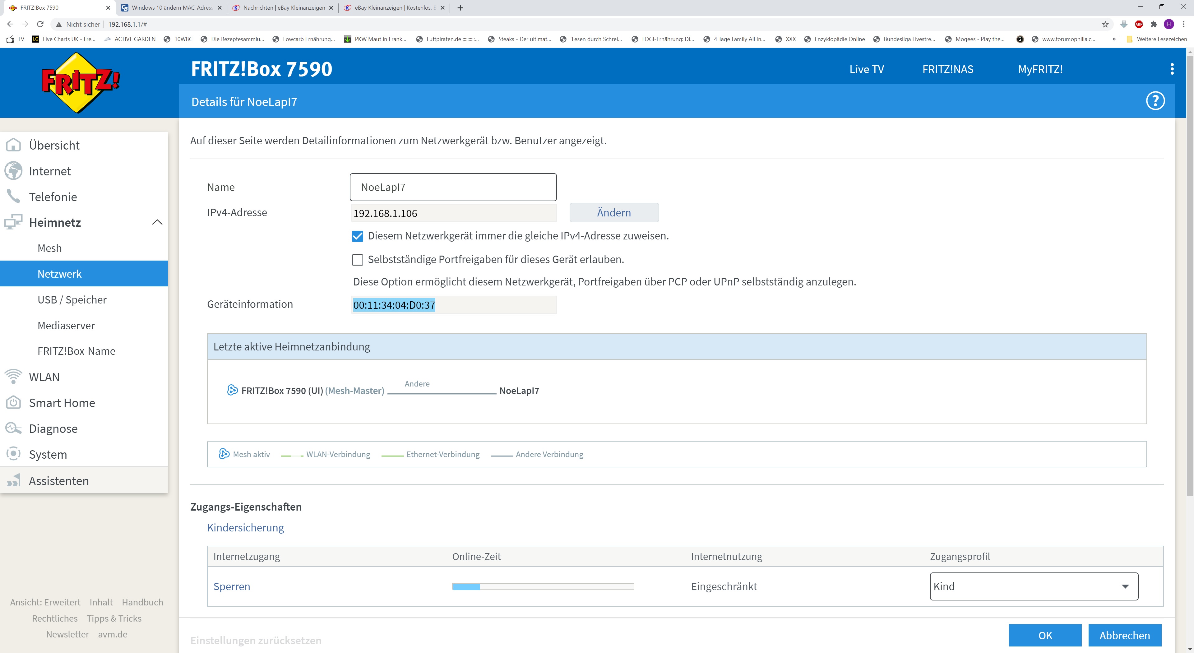

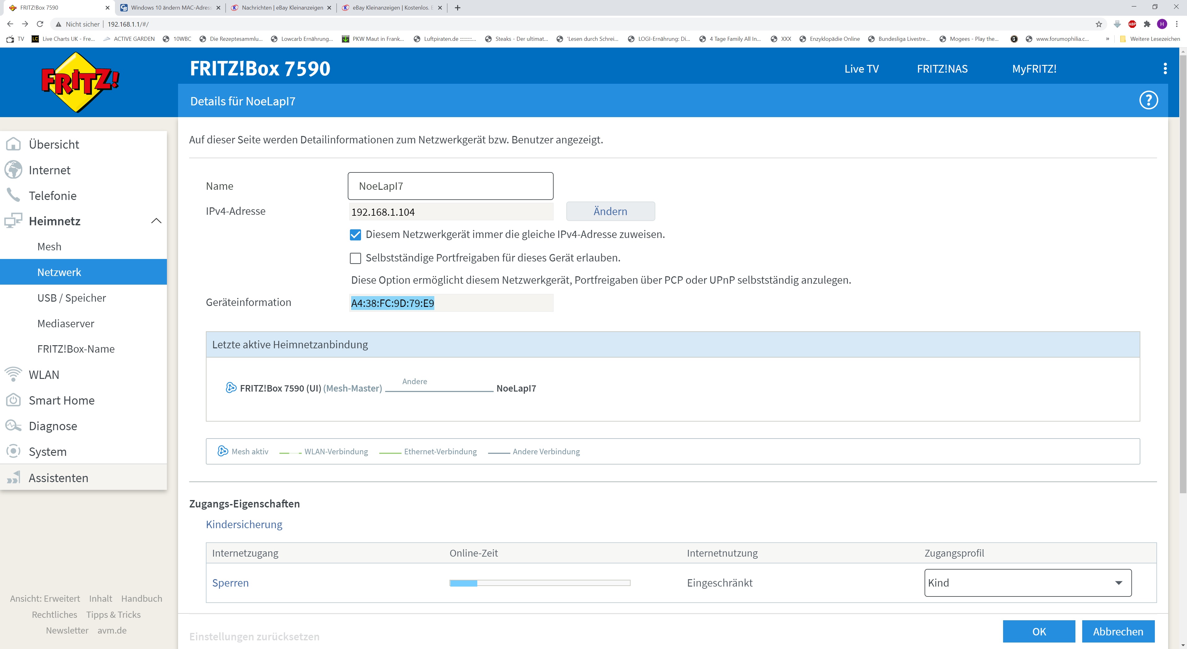

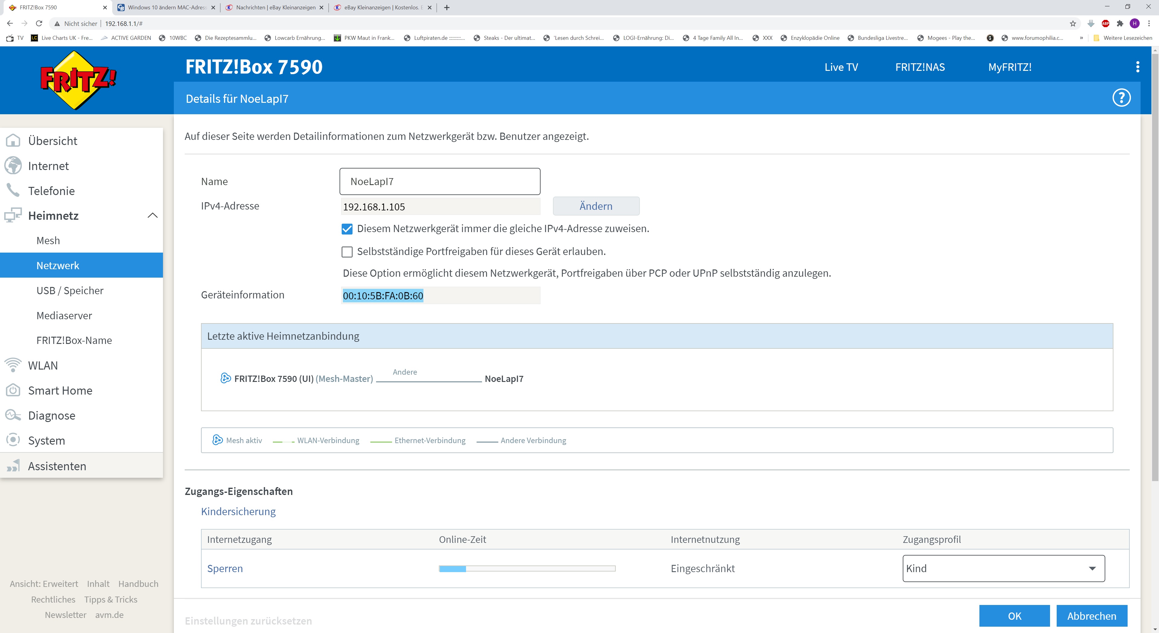

Das ist nicht wirklich hilfreich, denke ich: Ein paar Beispiele (andere hab' ich schon wieder von der Box gelöscht):
A4:38:FC:9D:79:E9
Plastic Logic
00:10:5B:FA:0B:60
NET INSIGHT AB
00:11:34:04:D0:37
MediaCell, Inc.

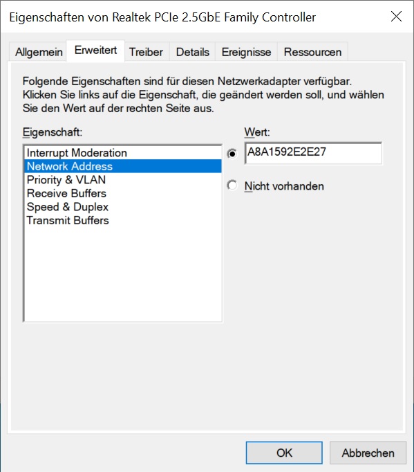

Jetzt hab ich mal die Mac-Adresse in den Geräteeigenschaften der Netzwerkkarte eingestellt. Mal sehen, was passiert. Wollte dann by the way mal dasselbe im WLAN machen - das geht ganauso. Dort wiederum war schon eine Adresse eingetragen (also nicht "nicht vorhanden, sondern mit Eintrag). Hab' ich mal überschrieben. Komischerweise hab ich bei einer Kontrolle im WLan gesehen, dass der o.a. Schalter für die zufällige Auswahl einer MAC-Adresse im WLAN zwar "aus" ist, ich aber keine Änderungen machen kann (ausgegraut). Auch, wenn ich mit WLan verbunden bin. Oder mit LAN. Immer. Hat der Gauner doch 'ne Software laufen oder mach' ich auf meine alten Tage noch was falsch?

Also das wäre wirklich neu für mich, wenn man die physische MAC-Adresse einfach irgendwo einstellen könnte. Wo genau bitte hast du da etwas eingestellt?
Startmenü, eintippsen Gerätemanager, Netzwerkadapter, (deiner), Eigenschaften, Erweitert, Network-Adress. Works as designed.
Ist zwar, das ist natürlich richtig, nicht die physische Adresse, aber immerhin die, die dann in ipconfig bzw. dem Router angezeigt also übermittelt wird.
