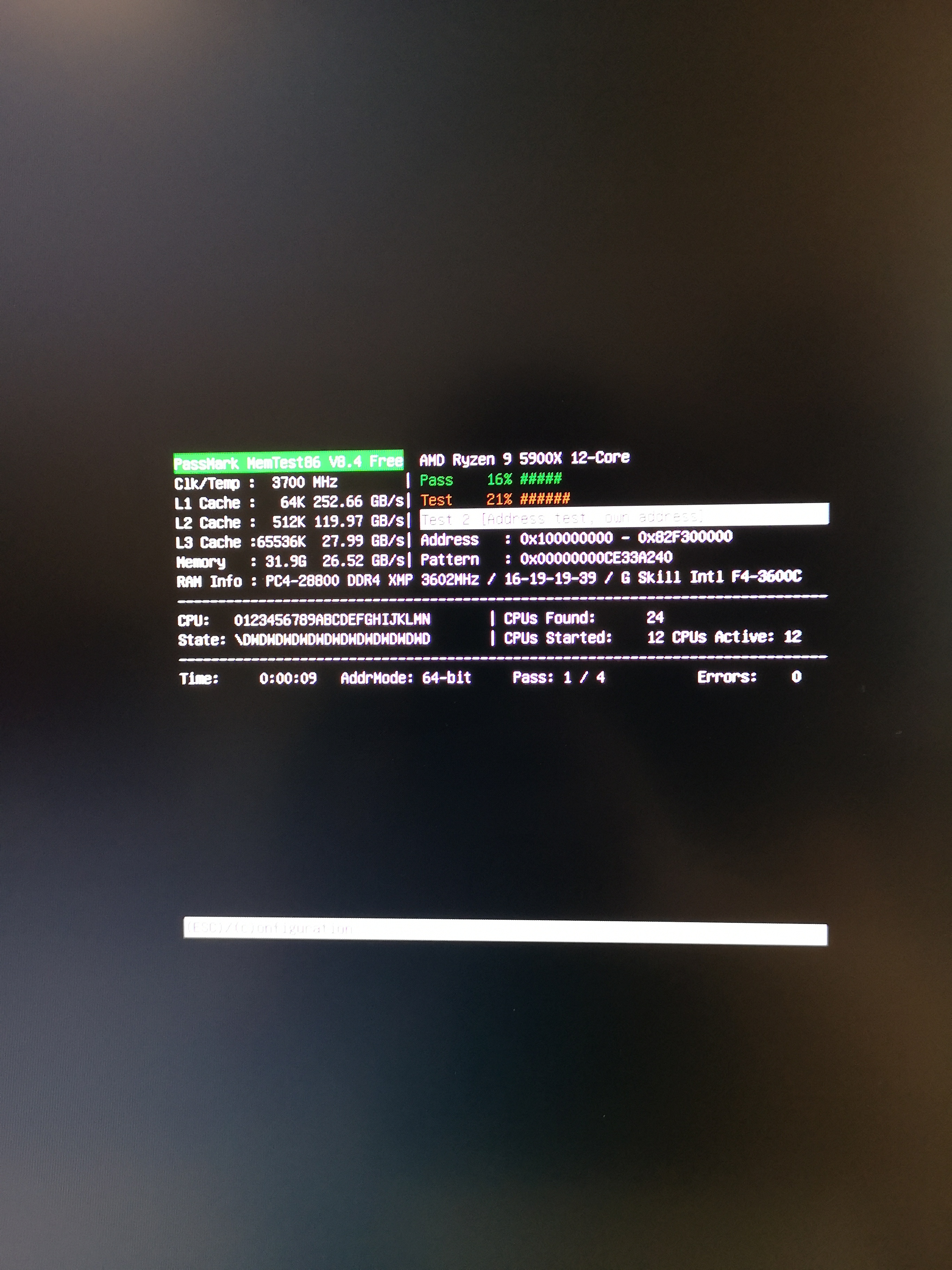

So der memtest läuft.
Angenommen es ist nicht der Ram was mache ich dann?

Memtest hat bis jetzt auch noch nichts gefunden. Ich lasse den erstmal weiter laufen.

Was sagt eig. mittlerweile memtest?
Memtest hat keine errors gefunden.
Der Ram Scheint okay zu sein.
Denke auch das ich um Board und CPU Reklamation nicht drum rum komme.
Hoffe das es nur das Board ist.
Reaktionen: foo_1337 und Schildkröte09
Ein kompletter Durchlauf (4) und das auch noch mit 3600MHz (RAM Takt)?
Dann kannst du mit an Sicherheit grenzender Wahrscheinlichkeit davon ausgehen,
dass der RAM nicht defekt ist und soweit stabil ist.
Gewisse Inkompatibilitäten können aber trotzdem vorhanden sein und die werden
in der Regel mit Bios Updates verbessert oder eben auch nicht, das liegt dann an MSI.
Reaktionen: foo_1337 und Terrier
2 durchläufe ohne mucks mit 0 errors war 2 Stunden am werkeln der Ram sollte ok sein.
Reaktionen: Terrier
Einen kompletten Durchlauf hättest du schon sollen machen,
das wären 4 Durchläufe.
