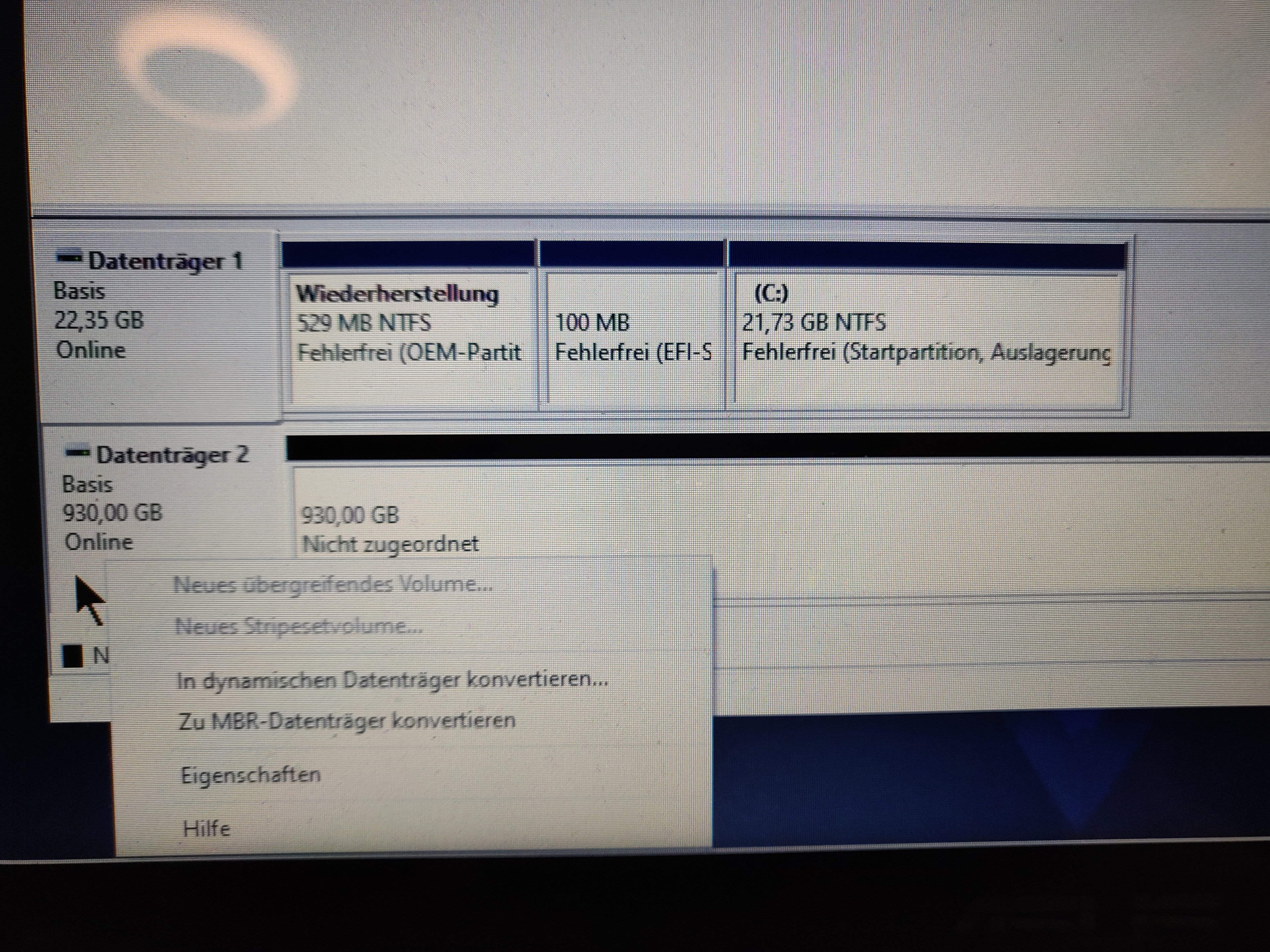

Kleiner Nachtrag: Beide Datenträger basieren schon auf dem GTP Standart. IMG_20200306_145548.jpg
