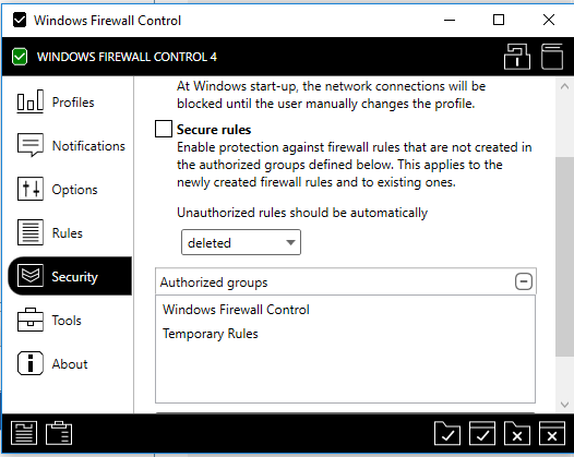

Mit https://www.binisoft.org/ geht das, dort kannst du authorisierte Gruppen erstellen, andere sind unauthorisiert und werden geblockt, auch wenn Windows das nicht möchte.
Aber bitte die Freeversion ohne Notifikations, spenden kannst du aber trotzdem ;) .

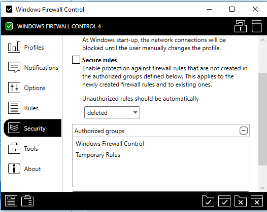

WFC Windows Firewall Control
(die von Binisoft, nicht von Sphinxsoft)
Dort kann man Gruppen erstellen und alles was von dir nicht in diese Gruppe gesetzt wird, wird automatisch gelöscht.
Auch IMHO sehr guter Mail Support.
Necareor, Einarbeitung ist rel. groß, aber es lohnt sich ungemein.
Bestes Front-End für die Windows-FW meiner Meinung.
