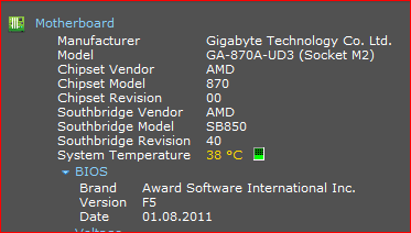

Könnte man auslesen mittels Speccy, damit kannst Du auch die CPU Bezeichnung rausfinden (Amd Phenom 4x3ghz gibt es ja einige, evtl auch welche die nicht aufs Board gehen), Bios version gibt es dort auch zu sehen, oder die Revision auf dem Board selbst ablesen:
http://static.gigabyte.com/Product/2/4591/7941_src.jpg oben links neben "Designed in XX"
Biosversion:
