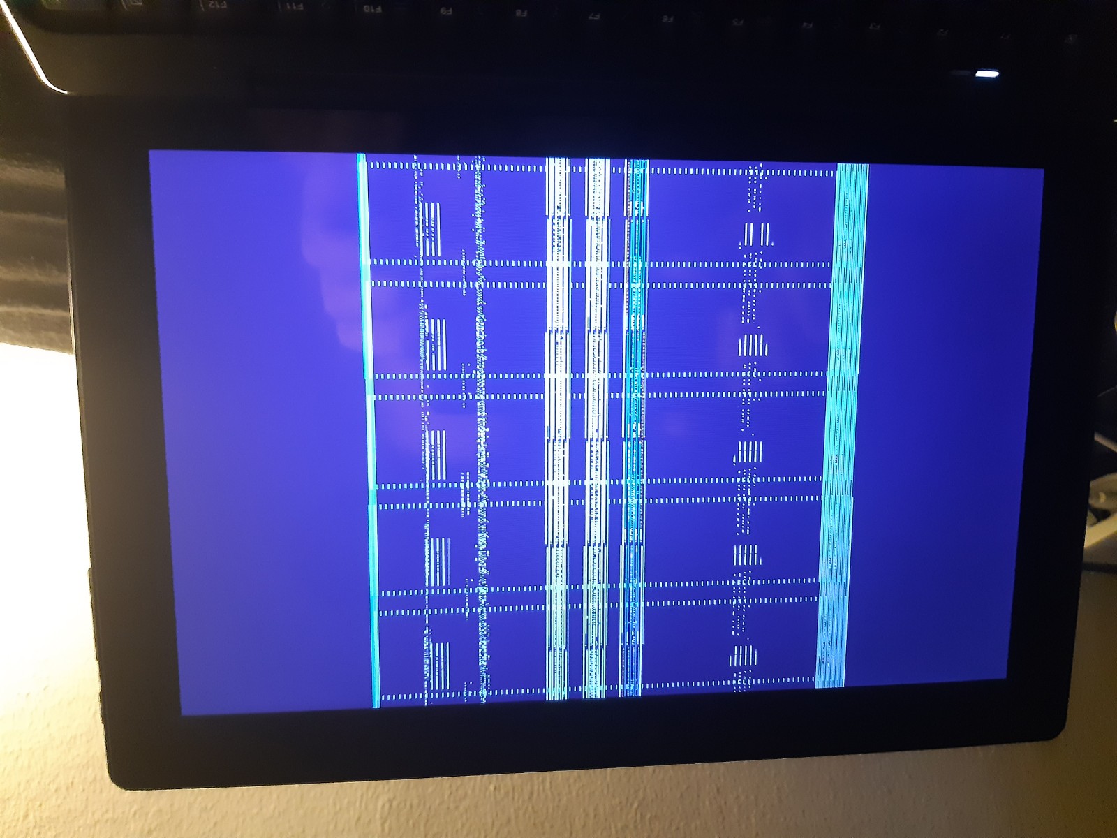

also win11 ist beim setup so langsam das es nicht geht .und win10 hat pixelfehler ist aber so wie ich es erkenne kann normal schnell .was kann ich tun
windows 8 gekauf und der setup läuft ohne pixelfehler ohne probleme .aber warum 11 und 10 nicht?
Bild so seht das aus .in mehren forums habe ich gelesen das viele den laptop weggeworfen haben weil sie kein windows drauf bekommen .win 8 geht ohne probleme ,windows 11 ist im setup langsam ,7 10 pixelfehler .wo ich ihn gekauft habe war win 10 drauf
hm. es sieht so aus, als wenn der Treiber von dem Windows 10 installer da murks baut.
Zwei Möglichkeiten: Windows 8 installieren, anschließend eine Updateinstallation auf Windows 10 aus Windows 8 heraus durchführen (mit dem Windows 10 Update Assistant)
Oder du installierst "blind" Windows 10 und hoffst dass der Treiber hinterher aus dem Internet geladen wird und den Bildschirm wieder korrekt darstellt

Blind habe ich schon versucht es scheitert an den erstellen von den Partitionen.

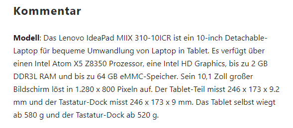

Da es laut Notebookcheck bis zu 2GB Ram hat, hätte man da eventuell mit einer 32bit Version von Windows 10 mehr Erfolg?
Von dem Laptop gibt es mehrere Versionen meine hat vier Gigabyte. Natürlich wäre das im Rahmen für eine 32 Bit Version da habe ich aber leider das Problem dass ich oft slicer wie Cura für meinen 3D Drucker Nutzer. Das Programm läuft leider nicht auf einer 32 Bit Version.

Sieht Dein Bildschirm ebenso aus?
genau so seht es aus wenn ich windows 10 oder 7 versuche! bei windows 11 ist das setup so langsam das es abbricht .

So was ich im Internet darüber gelesen habe gehen sehr viele davon aus dass die grafikkarte defekt ist wenn die Streifen bei der Installation sind und werfen das notebook weg was definitiv falsch ist!
