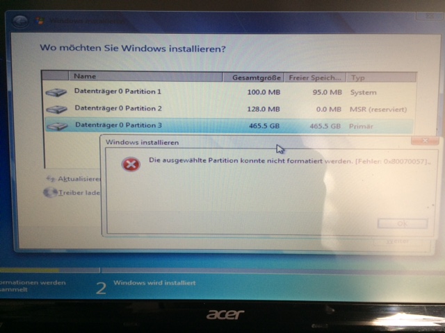

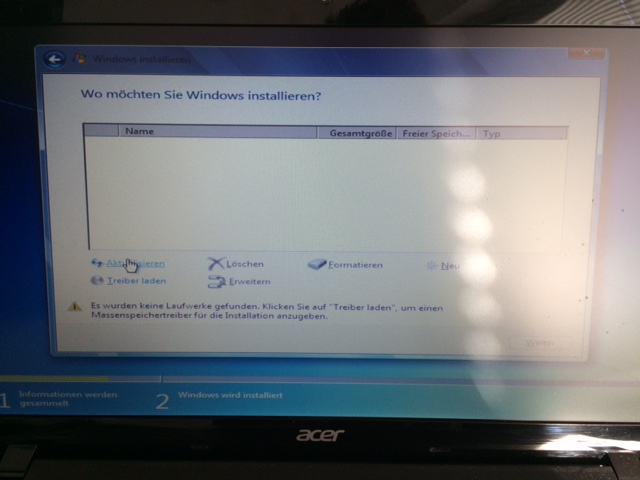

-Im IDE-Mode, erscheint Bild 1, wenn ich eine Partition löschen oder Formatieren möchte. Klicke ich auf Aktualisieren, siehe Bild 2, verschwinden die Partitionen.

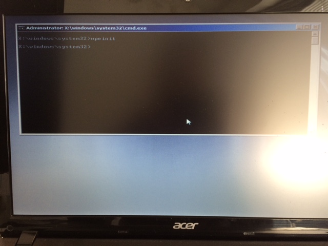

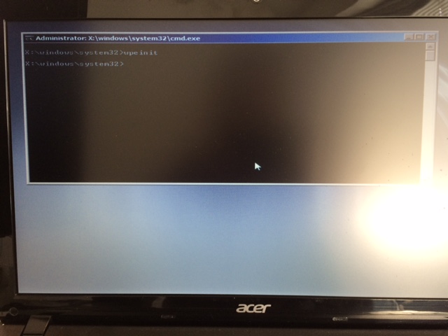

-Beim hochfahren nachdem er aus war: Im AHCI Modus fragt er mich nicht danach von CD/DVD zu booten, obwohl dies als erste Boot Option eingestellt ist, sondern lädt die Windows Dateien von der DVD und bringt mich in den CMD-Modus, siehe Bild 3.

Vielleicht fehlt deiner Windows-DVD der Treiber für deinen SATA-Controller und du musst ihn einbinden. Was auch auf deinem Foto als Lösung vorgeschlagen wird.
Nach was genau muss ich dann googlen um den Treiber zu finden / muss ich im BIOS nach SATA-Informationen schauen?
Hat das dann noch irgendwas mit der Festplatte zu tun?

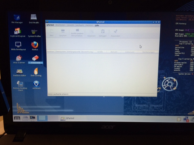

Habe Parted Magic zum Laufen bekommen.
Jedoch kann ich mit GParted keine Partitionen auswählen. Wie gehe ich nun vor?
Hat jemand noch eine Idee wie ich die Festplatte noch retten kann mit Parted Magic o.A.? Bzw. im konkreten Fall wenn Parted Magic keine Partition erkennt?
Du könntest die HDD in einen anderen Rechner hängen und dort mit einem Live-Linux hantieren.
Die D2D-Funktion soll wohl verhindern, dass man die Partitionen löscht. Wenn du D2D aber schon deaktiviert hast, weiß ich auch nicht weiter. :(
