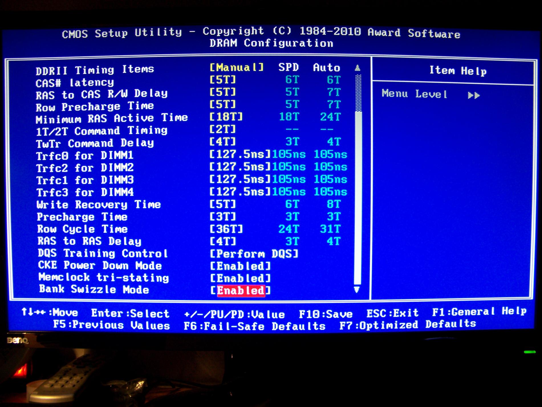

Also du hast Ram mit 1066 und 2,...V?!Die liefen auf 800MHz?Jetzt wolltest sie auf 1066 stellen?!Übern Multi,oder Reftakt?Diese Einstellungen sind meine mit 1066 über den Multi,schau nach ob du sie übernehmen kannst zum Testen.
