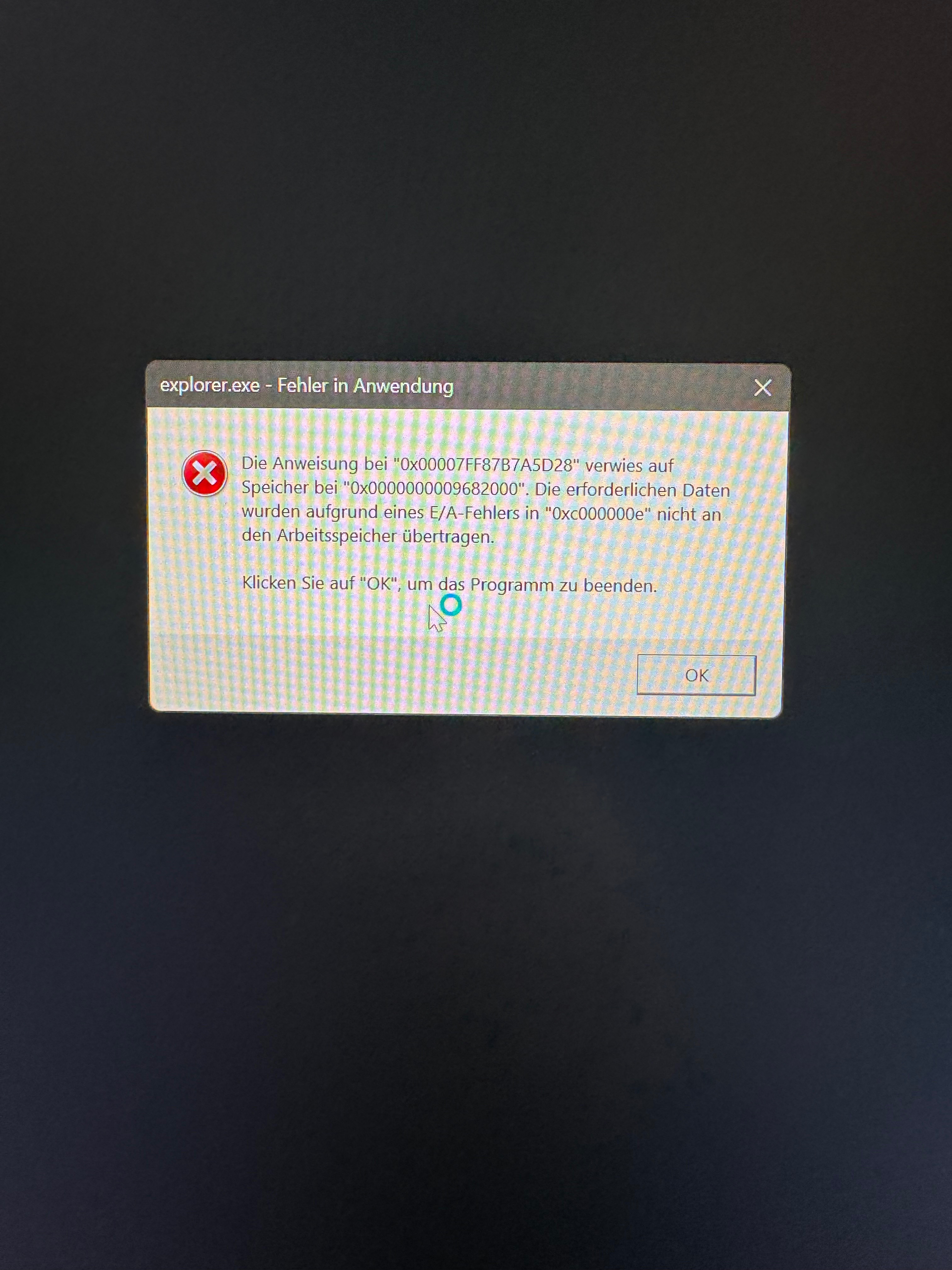

Hallo zusammen , ich bekomme seit heute Morgen dieses Problem wenn ich den PC Starte und in Windows ankomme. In der Nacht lief alles noch normal ohne Fehler etc. Vielleicht kann mir jemand helfen. Das System friert ein und ich bekomme ein Bluescreen CRITICAL_PROCESS_DIED.
Vielen Dank schonmal.

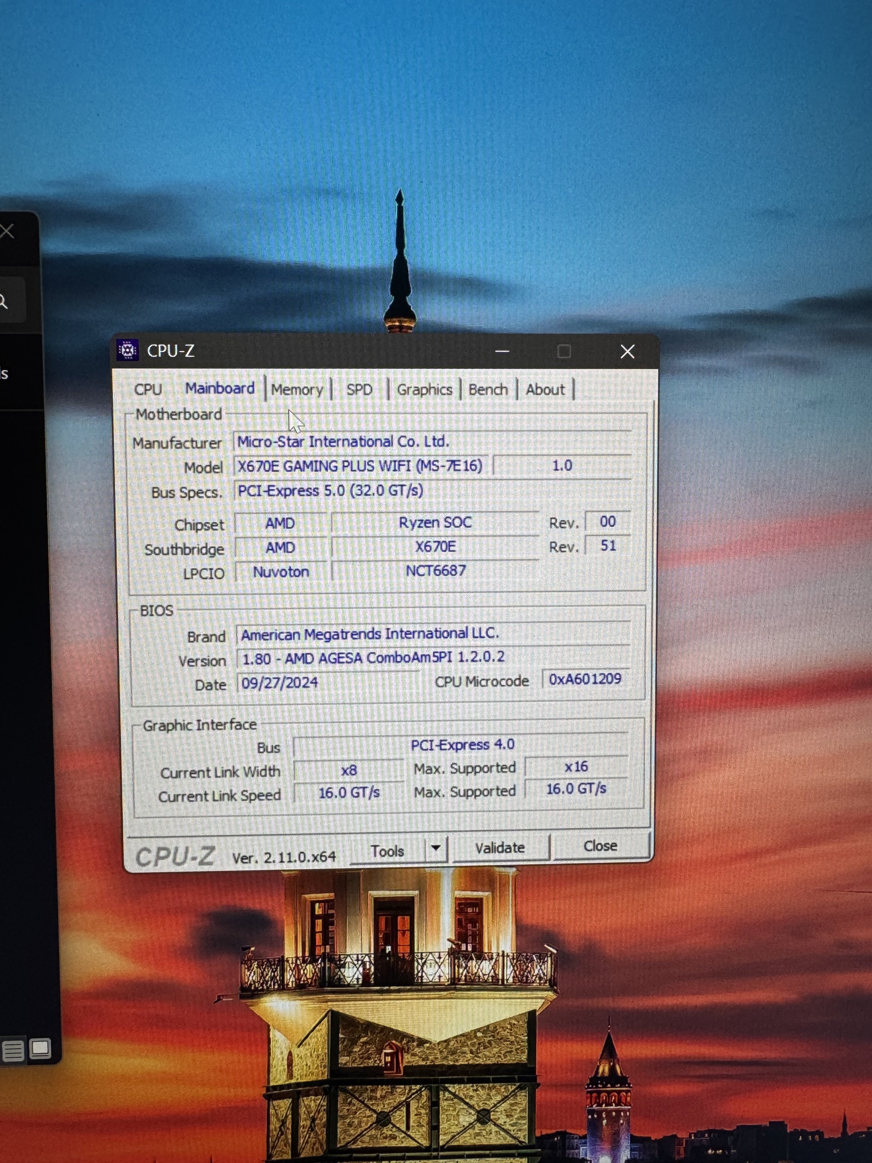

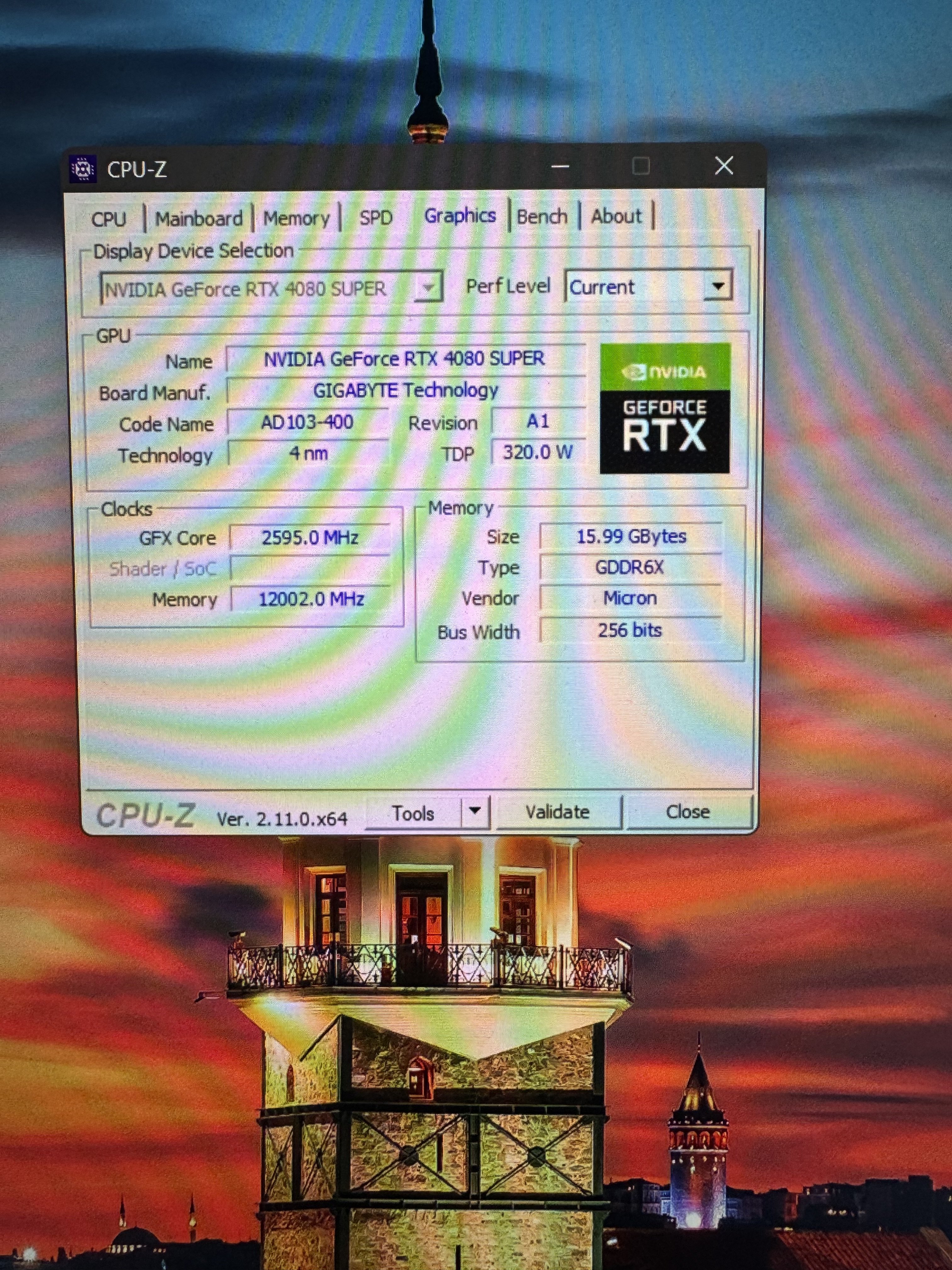

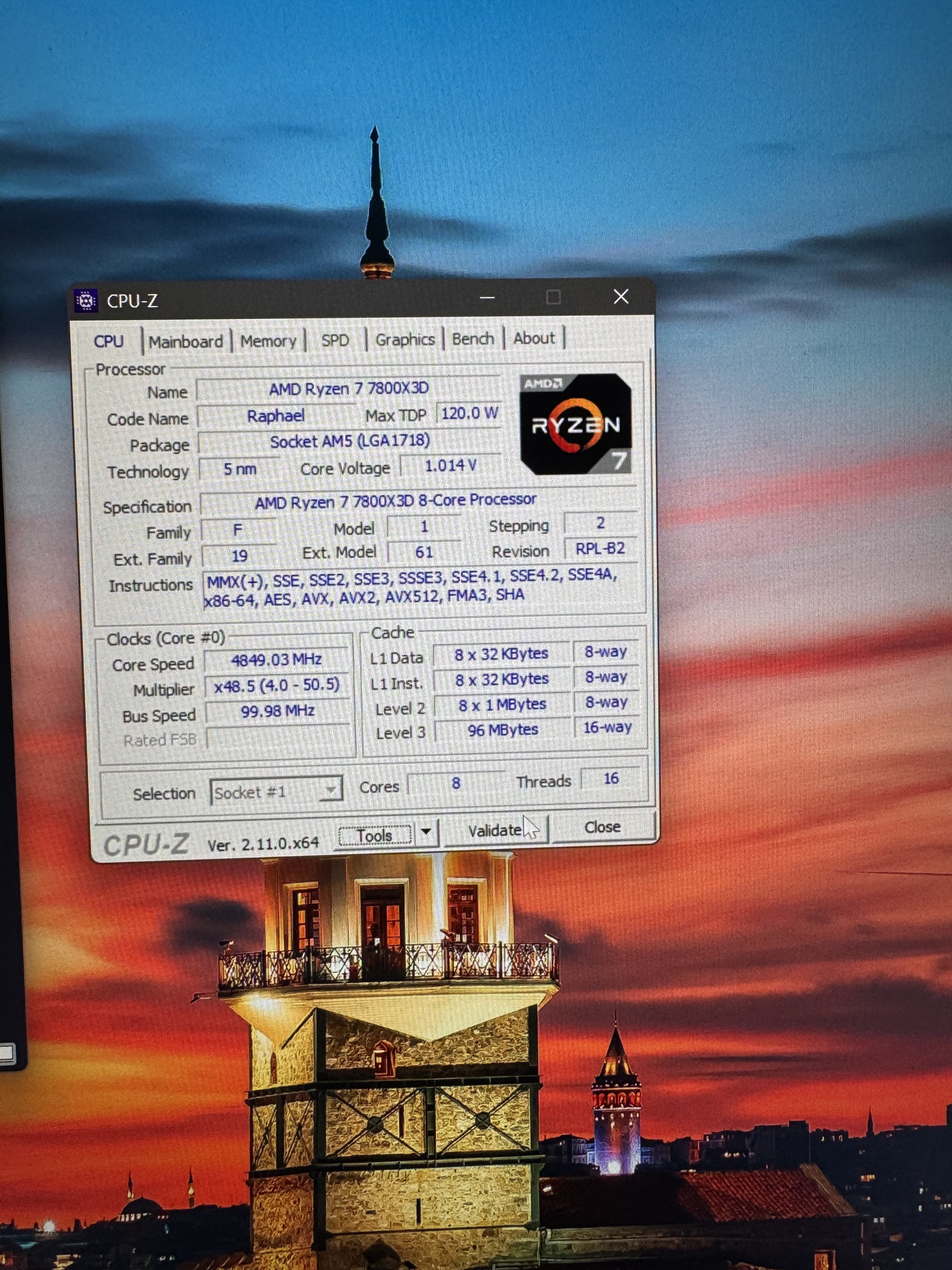

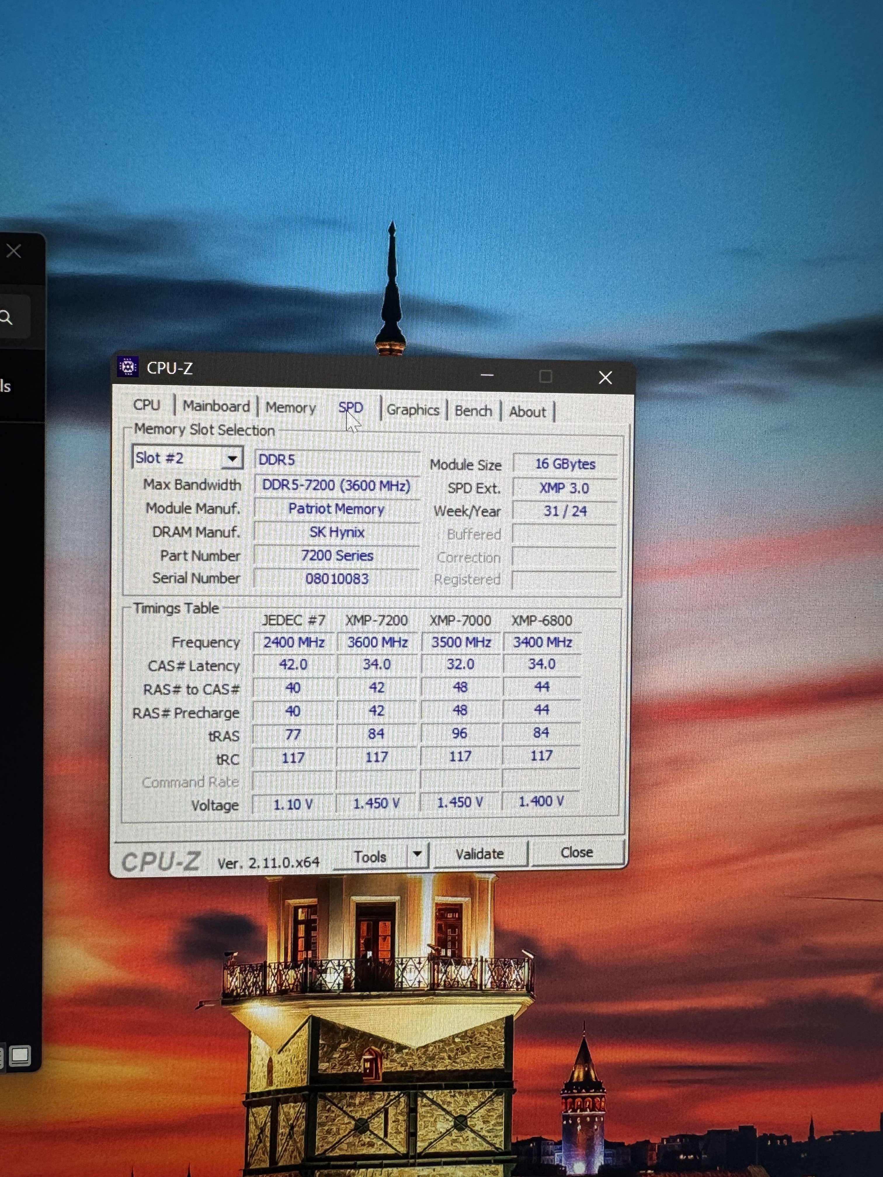

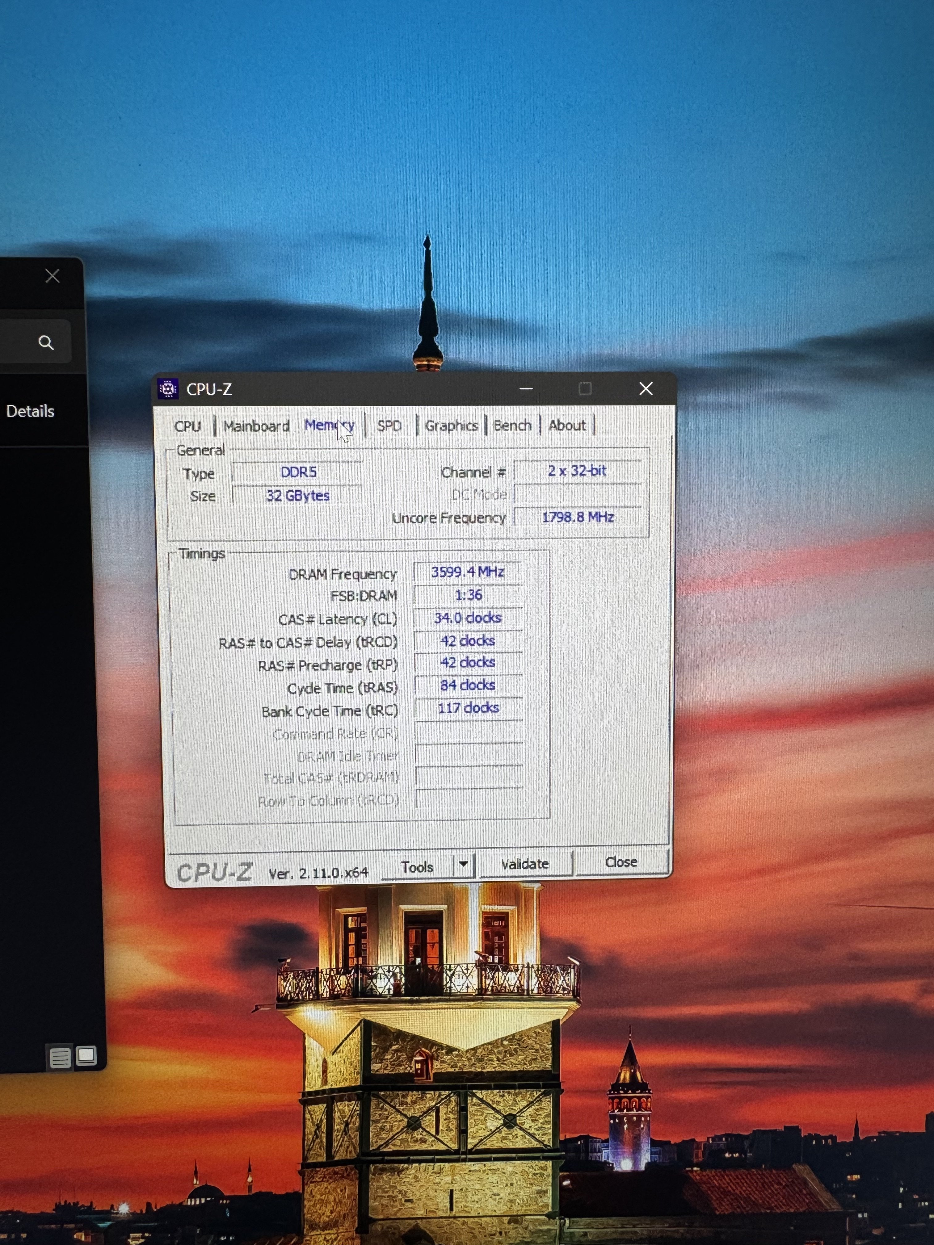

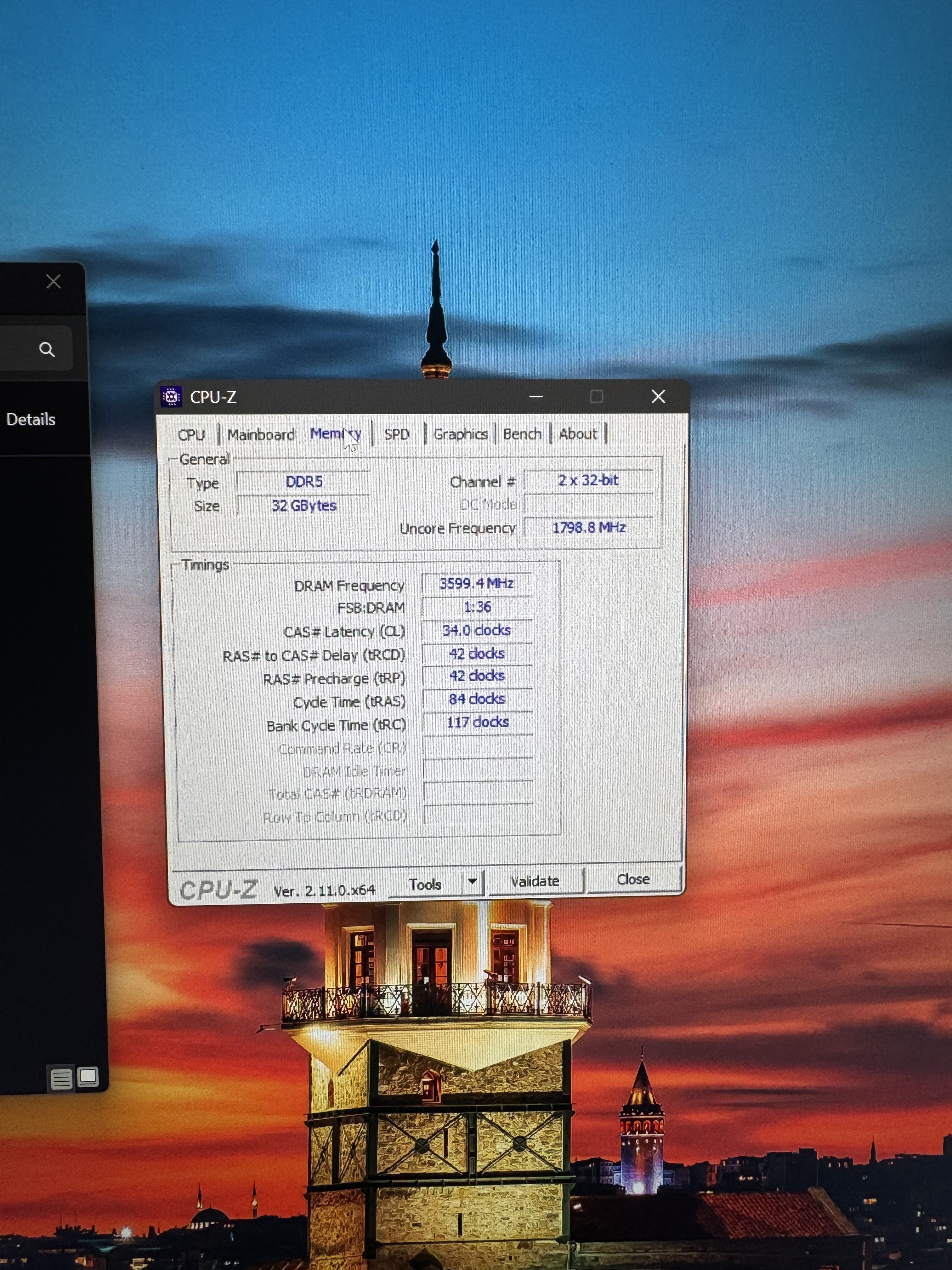

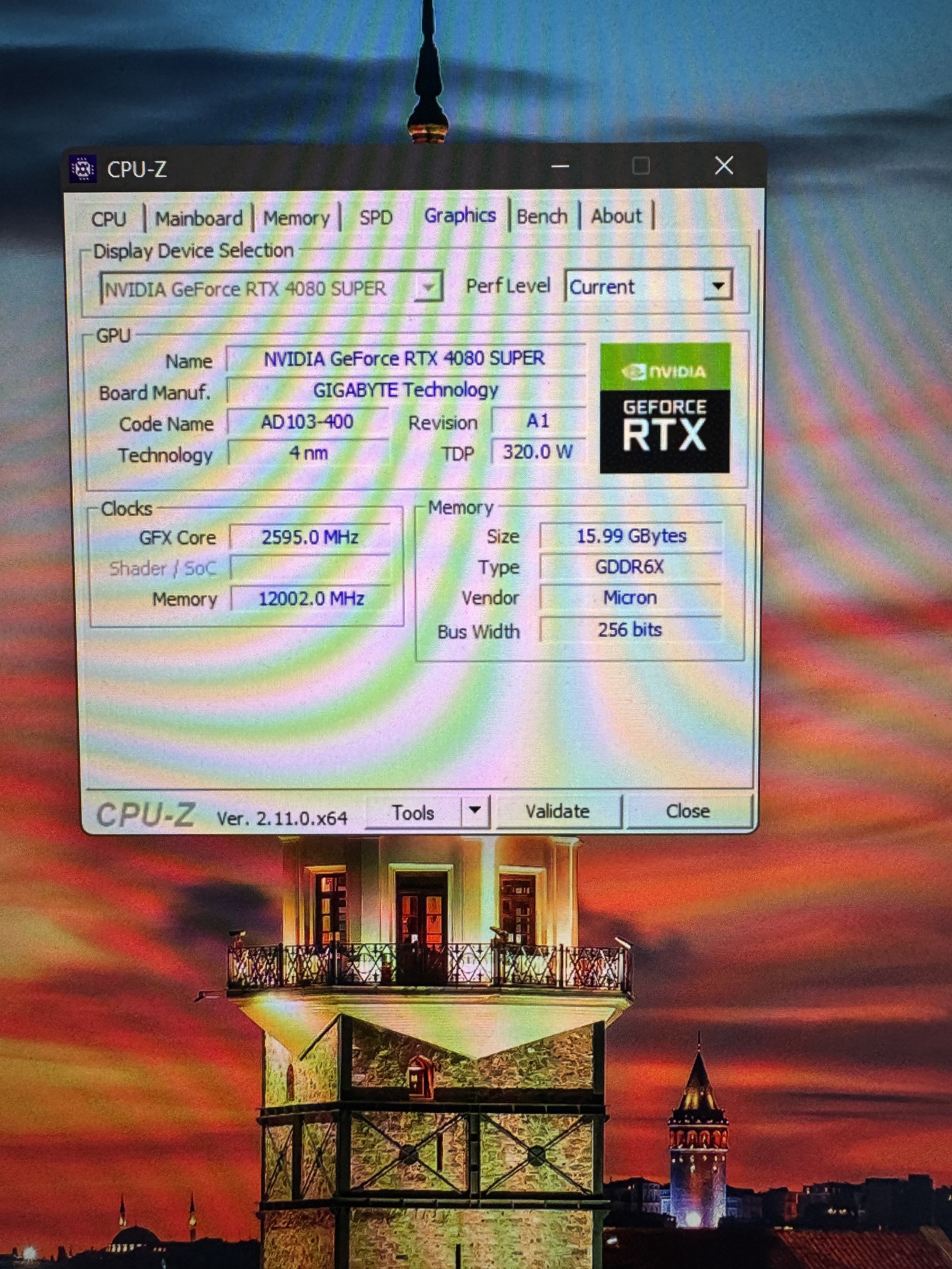

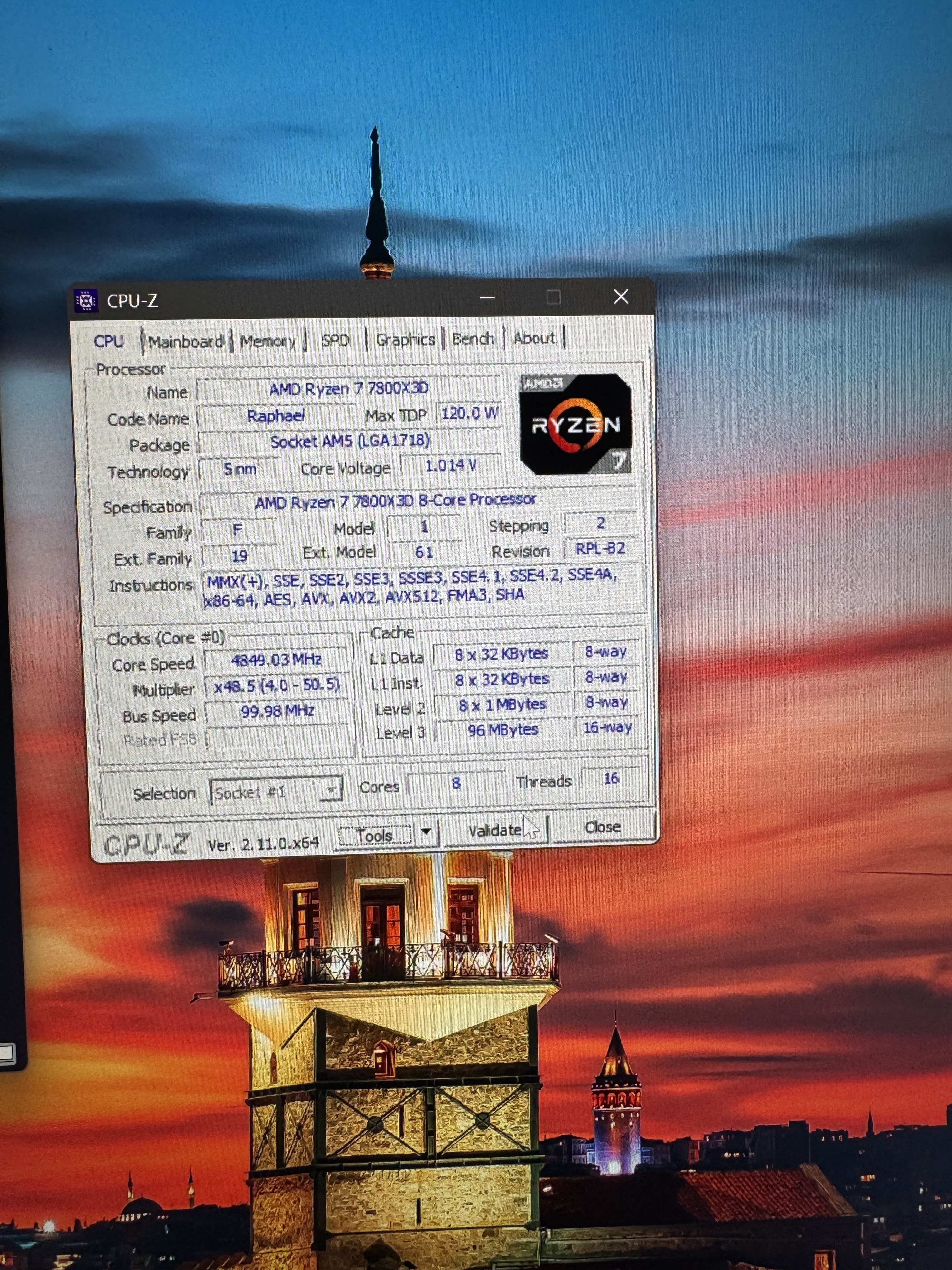

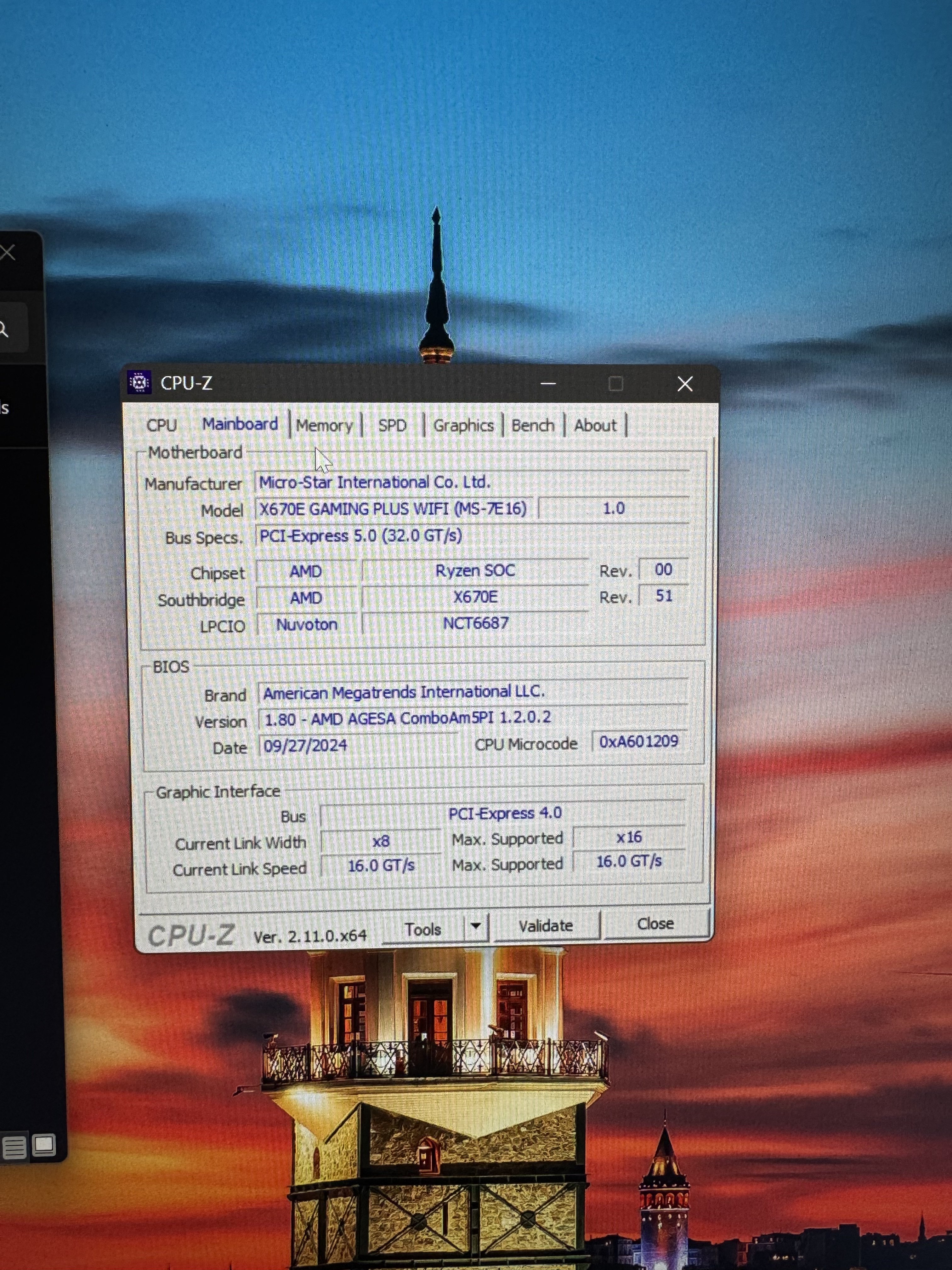

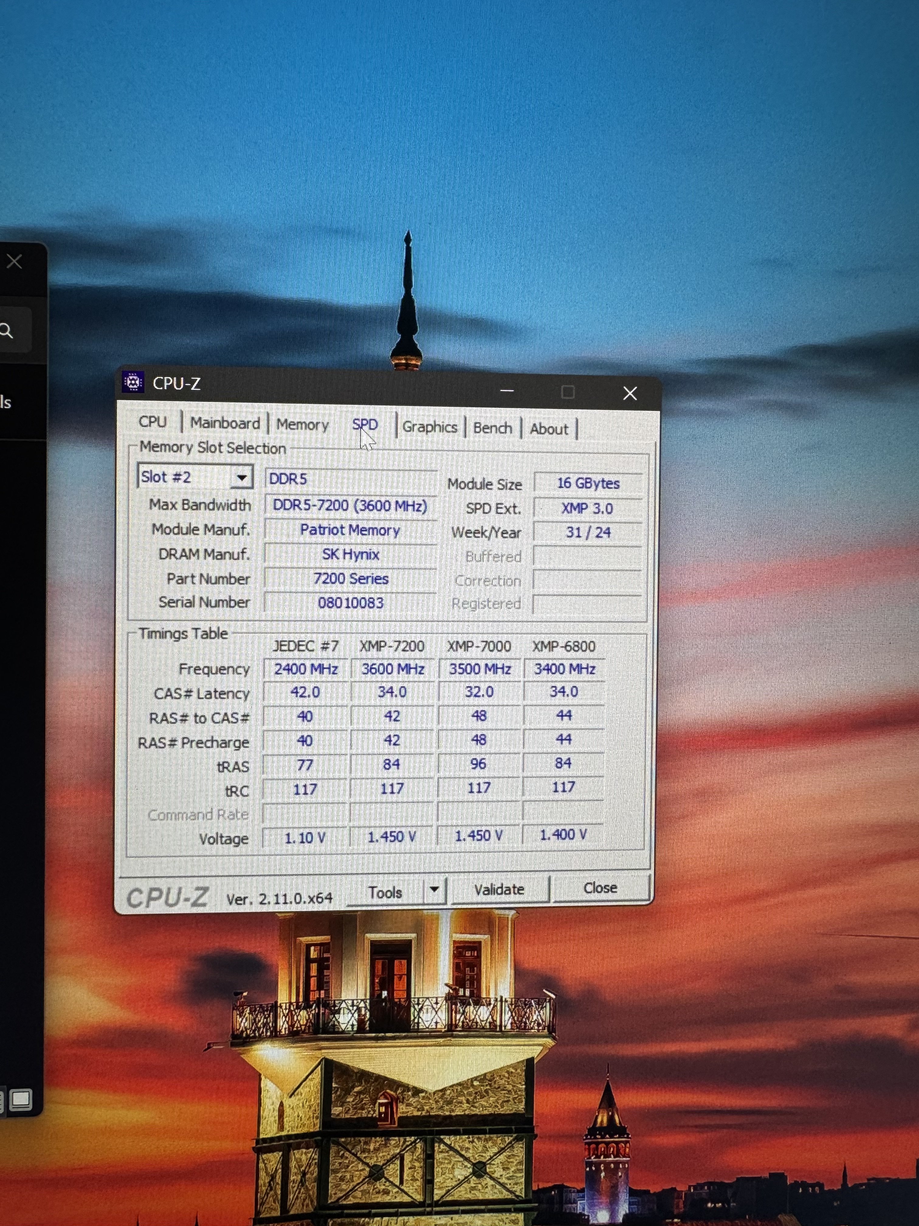

Lade CPUz und erstelle Screenshots von den ersten vier Reitern, anschliessend hier hochladen.
Hier 👍🏻
KingViego schrieb:
Danke nochmal für die Erklärung. Ich hab die RAM Einstellungen geändert leider immer noch den gleiche Bluescreen Fehler …. 🙄
Was hast du alles geändert und versucht?
Falls noch nicht versucht, mach mal XMP/EXPO aus und stell die RAM Werte manuell ein auf 3000MHz Takt und den Rest aus dem XMP Profil für 7200MHz also CL34 etc. (siehe dein Screenshot #2275). Voltage mal testen was er auf Auto übernimmt. Max 1.45 Volt. Wobei 1.40 Volt auch gehen werden. Ansonsten manuell eingeben.
A-XMP sollte aus sein, wenn EXPO geladen ist.
Kannst auch schauen, ob dein RAM EXPO Profil für 6000MHz anbietet. Steht zwar nicht unter CPUz, aber könnte sein.
Und hast du die Riegel in Slot A2 und B2 gesteckt wie vorgesehen?
Die Werte aus den Screenshots sehen für mich normal aus.

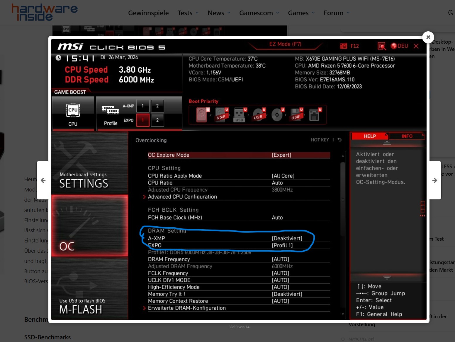

Dann mal siehe Post #7 beachten und #8 durchführen?

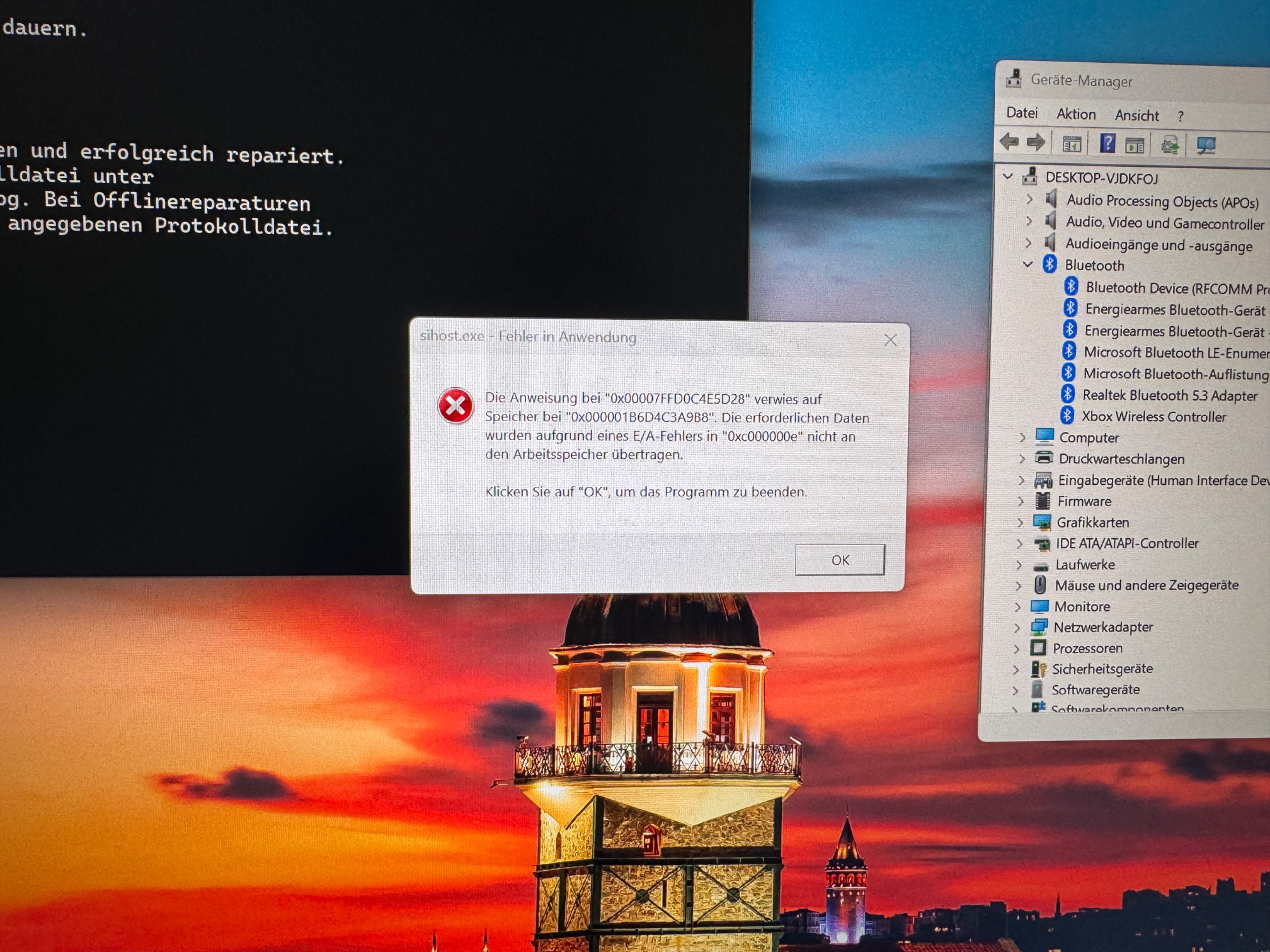

Lass mal Scan laufen:
Öffne Eingabeaufforderung als Admin (im Suchfeld cmd eingeben) und gib sfc/scannow
ein. Dann siehst, ob er Fehler gefunden und ggf. repariert hat oder nicht. Danach Neustart.
ich würde zuerstmal A-XMP deaktivieren, damit das System stabil ist und dann schau das du das System reparierst.
Am besten ein Inplace upgrade machen
