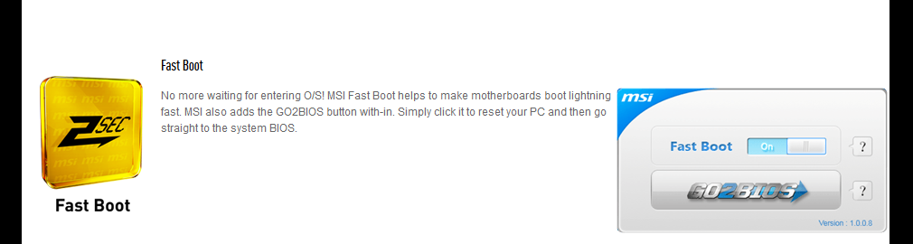

Hast du schon mal versucht, ob es einen Unterschied macht, wenn du Fastboot aus oder eingeschaltet hast?
http://www.msi.com/product/mb/Z87-G43.html#hero-overview
Hab grade recht lange im Bios gesucht, allerdings keine Möglichkeit gefunden, den "Fastboot" zu deaktivieren...

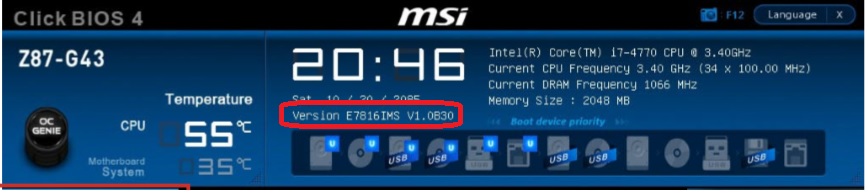

Wie kriege ich denn die Version des Biostreibers heraus? Möglicherweise liegt es wirklich einfach nur an einer veralteten Version
Hier findest du die Bios-Version ...
