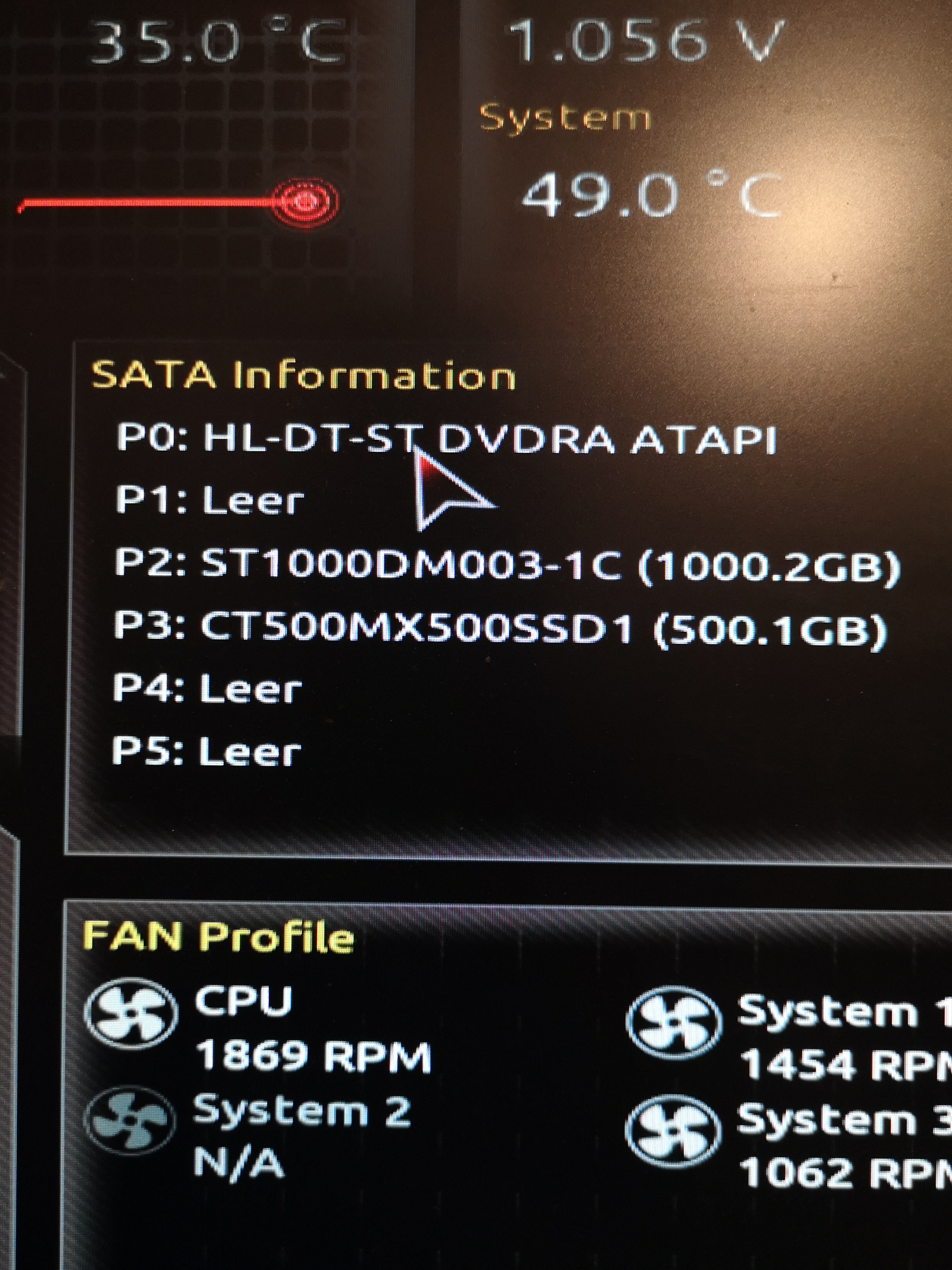

Ich glaube da liegt der Fehler oder?
Wie kann ich p1 füllen?
Zum Beispiel wenn du wie bereits von mir erwähnt, die SSD an den ersten nativen SATA_0 (1)
anschließt.
Dort hängt bei dir wohl ein optisches Laufwerk (DVD-Laufwerk).
Du könntest zwar die Reihenfolge wohl auch ändern im UEFI(Bios) jetzt,
wie das geht steht im Handbuch.
Aber häng die SSD besser an den ersten SATA Anschluss (SATA_0)
Nicht nötig.
Es ist halt nur eine dumme Verakblung nicht die bootpaltte an P0 zu hängen, aufsteigend. Die Bootreihenfolge… je nach dem absolute Geräte oder erst Gerätetypen (Platten, CDVD, Sticks) und dann dort jeweils innerhalb der Typen.
