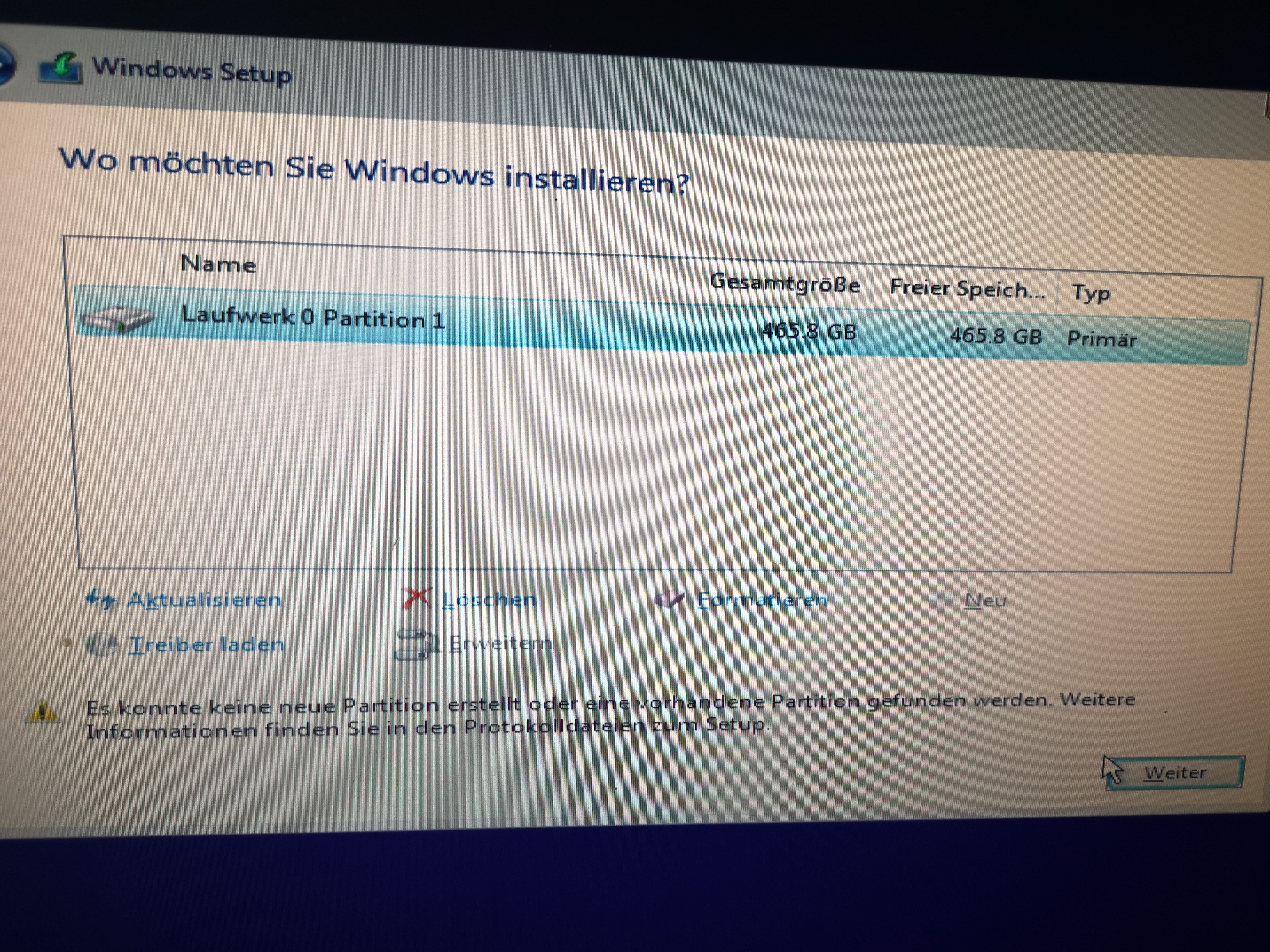

Nur warum kann ich jetzt Windows nicht mehr ganz normal auf der SSD installieren da. Habe schon alles gelöscht von der der SSD, aber wenn ich auch "weiter" drücken möchte geht das nicht.
Es kommt windows kann nicht installiert werden warum auch immer ??

Die SSD wurde nicht gelöscht/geleert vor dem weiter drücken und hat noch Partitionen drauf.

Also hast Du doch die Partition nicht gelöscht, sonst wäre ja keine Partition vorhanden und nur nicht zugewiesener Speicherplatz wird angezeigt.Unteg schrieb:Laufwerk 0 Partition 1
Die Platte auf Deinem Bild hat eine Partition und deshalb ist sie nicht leer. Der Installer muss ja mehrere Partitionen erstellen, was ja nicht geht wenn der ganze Platz bereits für die Partition 1 vergeben wurde.

Wo ist denn das Problem Windows nur in den ganzen Nichtzugewiesenen Platz zu installieren.
Nur alle Partitionen löschen nicht selbst formatieren dann kann Windows alles selbst einrichten auch die kleinen Bootpartitionen usw.
Benutzerdefiniert Bild 6 und dann bei Bild 7 nur immer löschen klicken.
