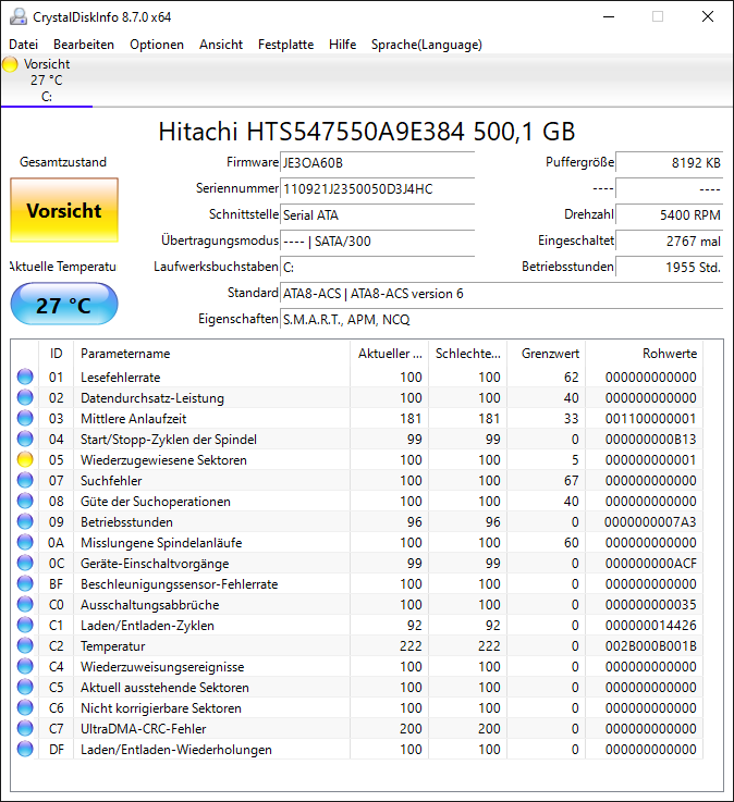

Neu aufgesetzt habe ich Windows gestern nochmals, doch erneut das gleiche Ergebnis.
Angehängt habe ich den Screen von CrystalDiskInfo
Und dir muss hier noch jemdndas Wort «Vorsicht» erläutern..?

Die HDD hat eine einzigen wiederzugewiesenen Sektor, ansonsten ist die noch gut. Das ist erst mal unkritisch, es sei denn der Rohwert steigt.
