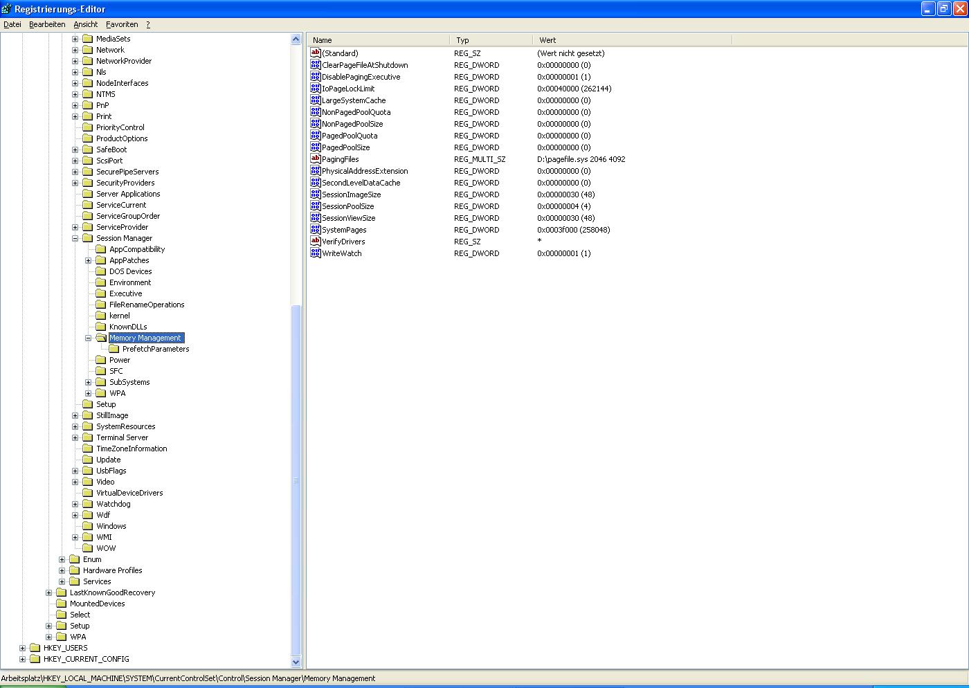

Ja habe eine ANleitung gefunden zeigt mir aber alles nulln an usw und bei aktiviert nein!
Nein nur Sp2 mit SP3 kommt der lapi nicht zurecht hatte nur probleme damit darum SP2 aber an dem kanns glaube ich nicht liegen habe schon seit ca.4 jahren Sp2 drauf nie probleme damit gehabt!
Also nur eine Maus und drucker!
Habe mal die reg angeschaut schau mal selbst bei Verifierdriver steht ein Stern drin!
Kann das sein!
Wie gesagt steht alles nulln da und bei aktiviert nein will ich es aktieren auch nein geht nicht!
oder mache ich was falsch!
Ps: Usb zeug abgesteckt habe ich auch schon bzw mal neue Maus das Problem mit blue kahm dann wieder!

Bezüglich Verifier: Starte die Eingabeaufforderung (du musst Administratorrechte haben) und gib folgenden Befehl ein: verifier.exe /all
Um den Verifier wieder zu deaktivieren (der bleibt solange aktiv bis er deaktiviert wird - auch nach neustarts) musst du in die Eingabeaufforderung verifier.exe /reset eingeben.
Allerdings ist der Verifier schon aktiv, denn er hat dir den ersten Bluescreen beschert:

Um die Bluescreenflut wieder zu stoppen, musst du den Verifier wieder deaktivieren (geht auch im abgesicherten Modus): verifier.exe /reset
