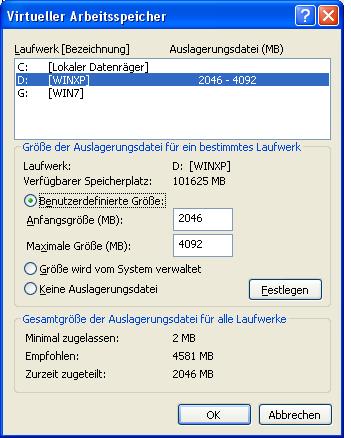

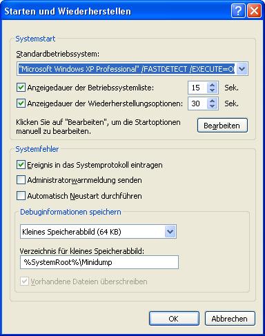

Nein das stand nichts da zählt bis hundert!
Ich mal mal einen Screen!
Hallo Hier der Screen
Habe 3 GB Arbeitsspeicher drinn!
Ok. Das passt auch. An den Systemeinstellungen liegt es dann schon mal nicht, dass die Minidump nicht geschrieben wird.
Da es mit der Festplatte im Betrieb keine Probleme gibt (Win7 läuft ja fehlerfrei) und der Fehler auch nicht immer auftritt (zumindest nicht beim starten) ist ein Hardwarefehler wohl auszuschließen. Und schließlich liefe ja vor dem SP1 alles Fehlerfrei.
