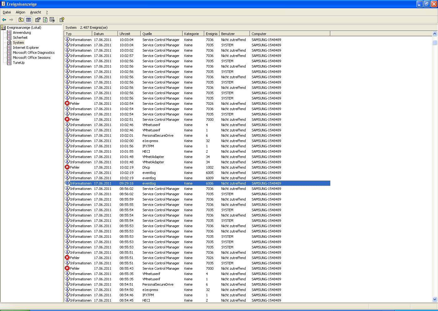

Mache einen Auszug vom Screen bei dem der Übergang von einem "Herunterfahr-Ereignis" zu sehen ist.
Edit: ID Einträge mit ID 100 und 199 beziehen sich auf Startvorgänge; ID Einträge mit ID 200 auf das Herunterfahren. Irgendwo hier müssten Fehlereinträge zu finden sein.

Blau makiert!

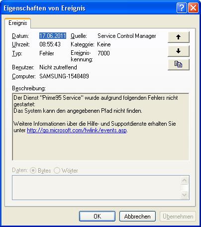

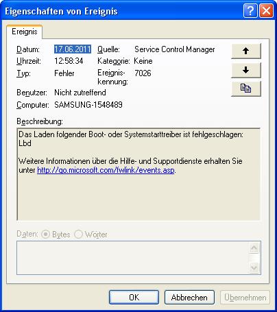

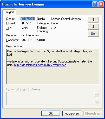

Öffne und poste bitte die Eigenschaften von den beiden Fehlereinträgen ID 7026 - 08:55:51 und ID 7000 - 08:55:43.
Edit: ...wenn sfc fertig ist...

Die CD meckert, weil das SP nicht stimmt (CD mit SP2 -> WinXP aktuell mit SP3!?). Wenn das so ist, benötigst du eine CD mit SP3. Diese kannst du dir auch mit nLite selbst "basteln".
Was für Fehlermeldungen sind das, bei denen netevent.dll genannt wird?
Zu den geposteten ID´s...hier sind offensichtlich noch Registry Reste von den Probgrammen Prime95 und Lavasoft - AdAware. M.E aber nicht der Grund für die Probleme.
Es fällt mir aber -als potentieller Störenfried- noch das Programm TuneUp ins Auge. Evtl. zu viel mit dem Programm gesäubert und "verbessert"?

Tuneup habe ich gar nicht am rechner! Nehme eingendlich ab und an CCleaner!
Service Controll manager da ist auch netevent.dll
Wie kann ich Lavasoft - AdAware LBD löschen mit ccleaner und hijackthis wird nichts gefunden!
SO von dem Fehlern bin ich mal befreit bis jetzt!

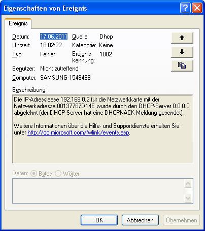

In dieser Ansicht werden keine Element angezeigt kann ich das dann löschen??
Kann Tuneup nicht entfernen also den Ordner sag ich mal!

Ich denke das Problem mit dem doppel aufstart ist gelöst!

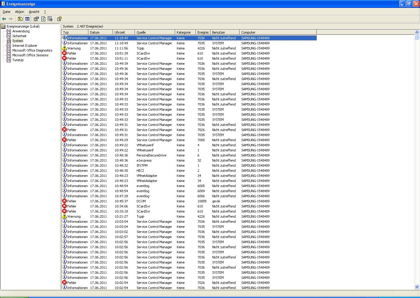

Bin soweit fehlerfrei bis auf das!Siehe Bild
kommt aber auch nur ab und an!
Wenn ich dann das Notebook runterfahre blue!
Kann der fehler dafür verantwortlich sein??
Hallo
Hatte geraden eben wieder einen Blue hat also mit dem DHCP nichts zutun!
Warum wird mir einfach kein Minidump erstellt verstehe ich nicht!
Bitte um Hilfe vielleicht bekommen wir das Problem auch noch hin!
Danke

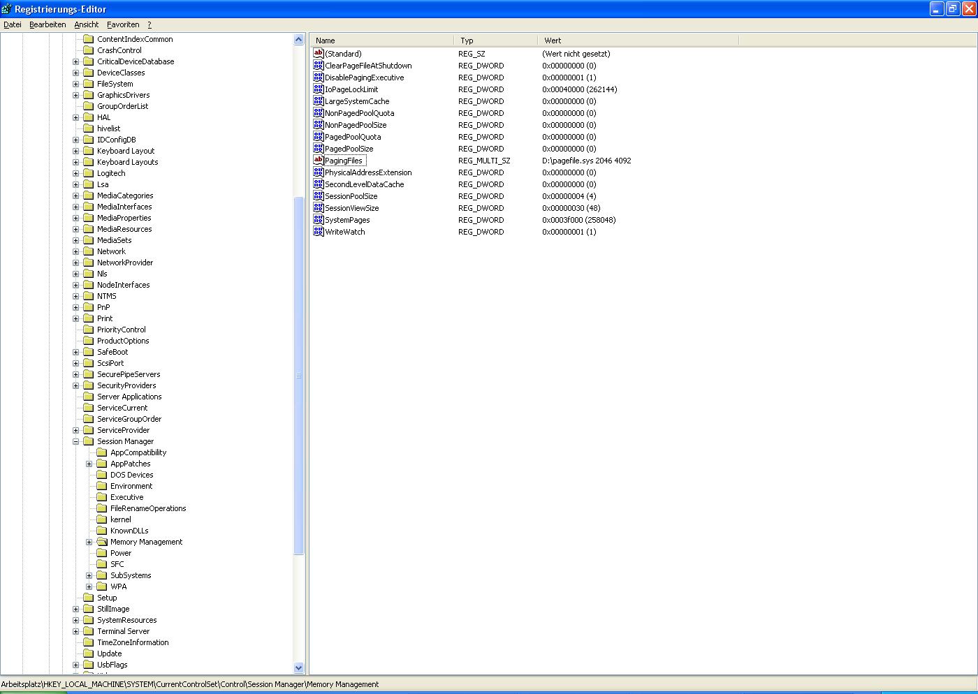

Hallo Besteht den die Möglichkeit das das Minidump nicht erstellt wird weil ich die Systemwiederherstellung ausgeschaltet habe??
Habe auch kein Pagefile gefunden wo liegt den das??
SO habe das Pagefile.sys gefunden ist 1,99GB gross!
Was kann den dann noch sein das kein Minidup erstellt würde bzw kei memory file???
Mfg
Mein XP läuft ja auf d: nicht auf c: hat das damit was zutun???
Mfg

Nein, hat damit nichts zu tun.

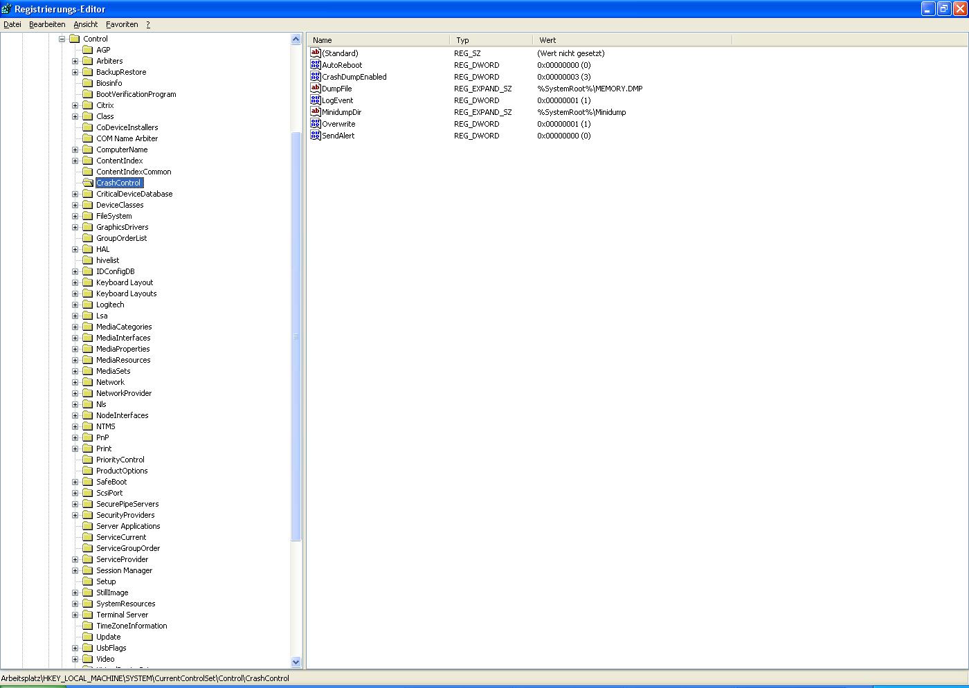

Nein, im System wird ja als Speicherort der Minidump "%Systemroot%..." hinterlegt. Dies ist damit unabhängig vom Laufwerksbuchstaben.
Was heist, dass du jetzt mehr Probleme mit den Bluescreens hast? Treten die nun häufiger - auch während einer Sitzung - auf? Gibt es nun auch Probleme unter Win7?

Ps: Das Minidump file ist auch sichtbar nicht wenn es angelegt wird oder??
Woran kann das noch liegen??
Kann man irgendwie anders das ganze auslesen!
Weil im Ereignissprotokoll steht nichts drinn!
