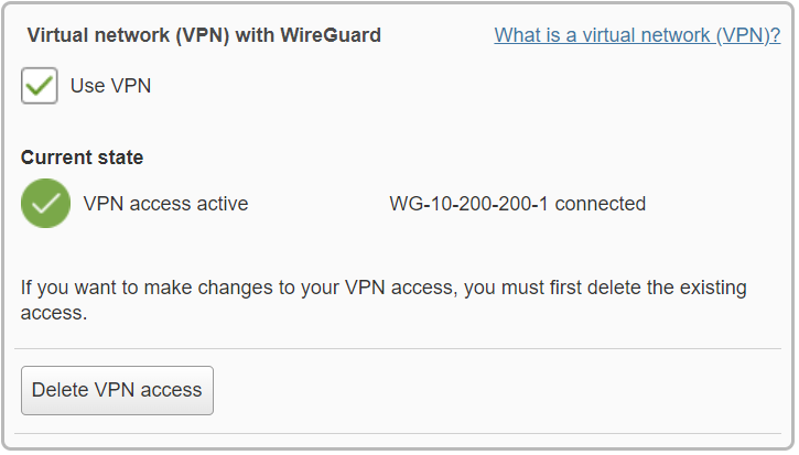

Ich hab mal versucht nach bestem Wissen ein Diagramm aufzuzeichnen, ich verstehe halt nicht so genau was dieses 10.200.200.1/24 Subnetz genau ist - und warum mein Handy nicht im 192.168.2.1/24 ist, nachdem es mit dem vpn verbunden ist. Außerdem wird das Gerät auch nicht unter "Verbundene Geräte" im Speedport angezeigt.

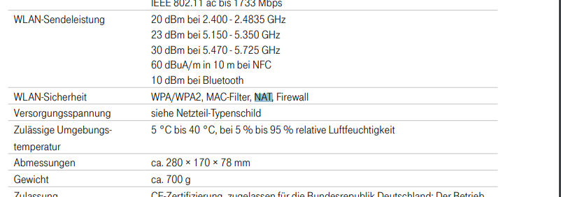

Macht der Speedport NAT für die VPN Clients oder routet er vollwertig?
Das kann ich nicht beantworten. Ich habe im Handbuch mal nach NAT gesucht, und es gibt genau einen Treffer:
