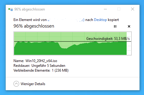

P.S. gerade noch mal die Win10 Iso verschoben über die beiden RPi4 mit IPv4 Wireguard Tunnel: volle Geschwindigkeit 👍
der Knick kommt weil ich mich eingeloggt hatte um nach Last & Temperatur zu schauen.

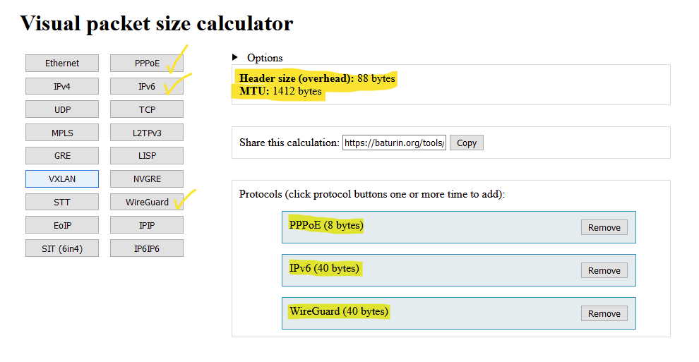

Lösung für das IPv6 Problem war die MTU.
Die ist bei Wireguard default = 1420.
Für IPv6 muss man diese anpassen:
https://baturin.org/tools/encapcalc/
dann rennt es auch per IPv6 👍
Code:
[Interface]
Address = 192.168.99.1/24, fd08::1/64
ListenPort = 51820
PrivateKey = u12345678910111213141516ziakn=
MTU = 1412
