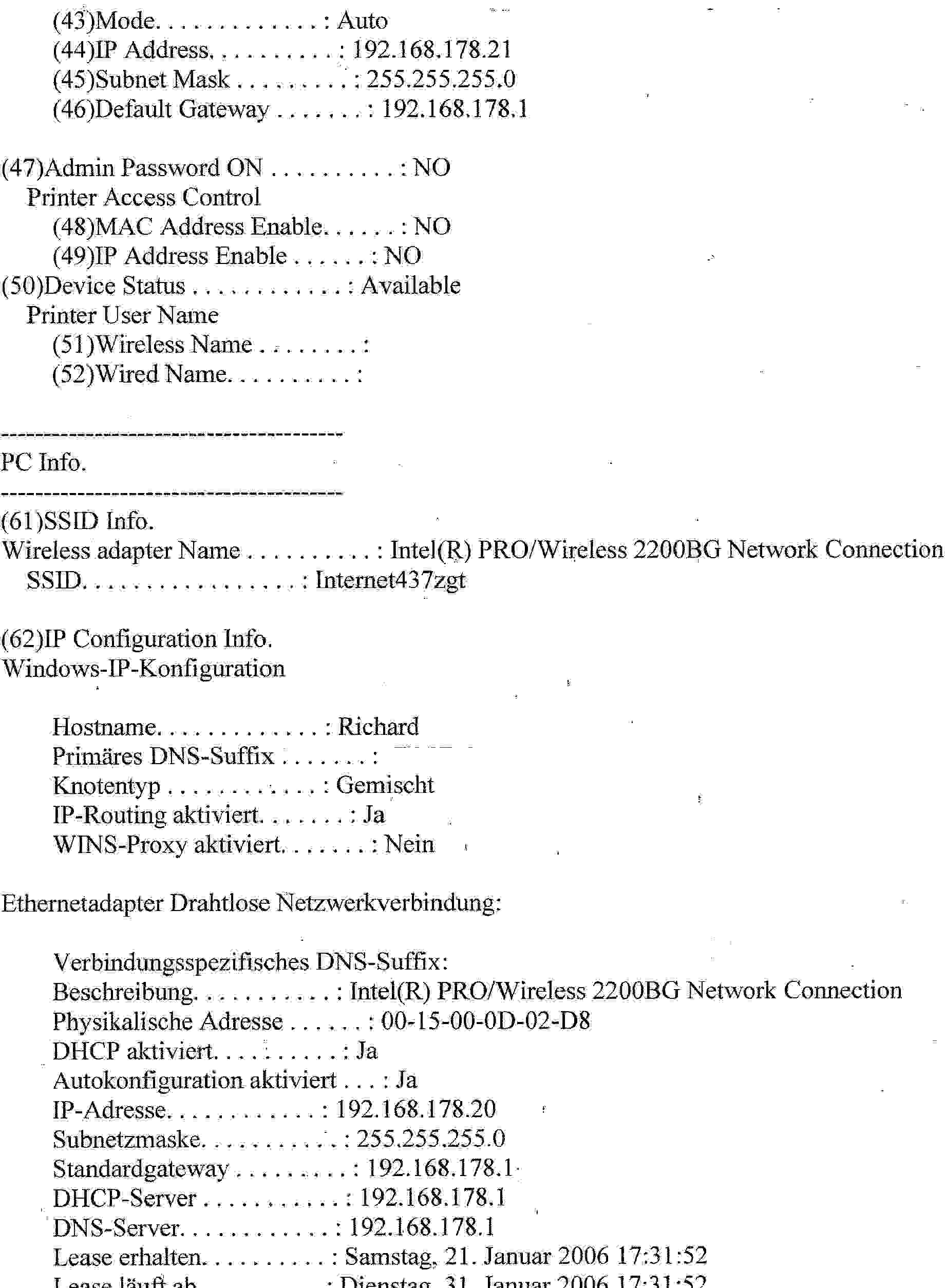

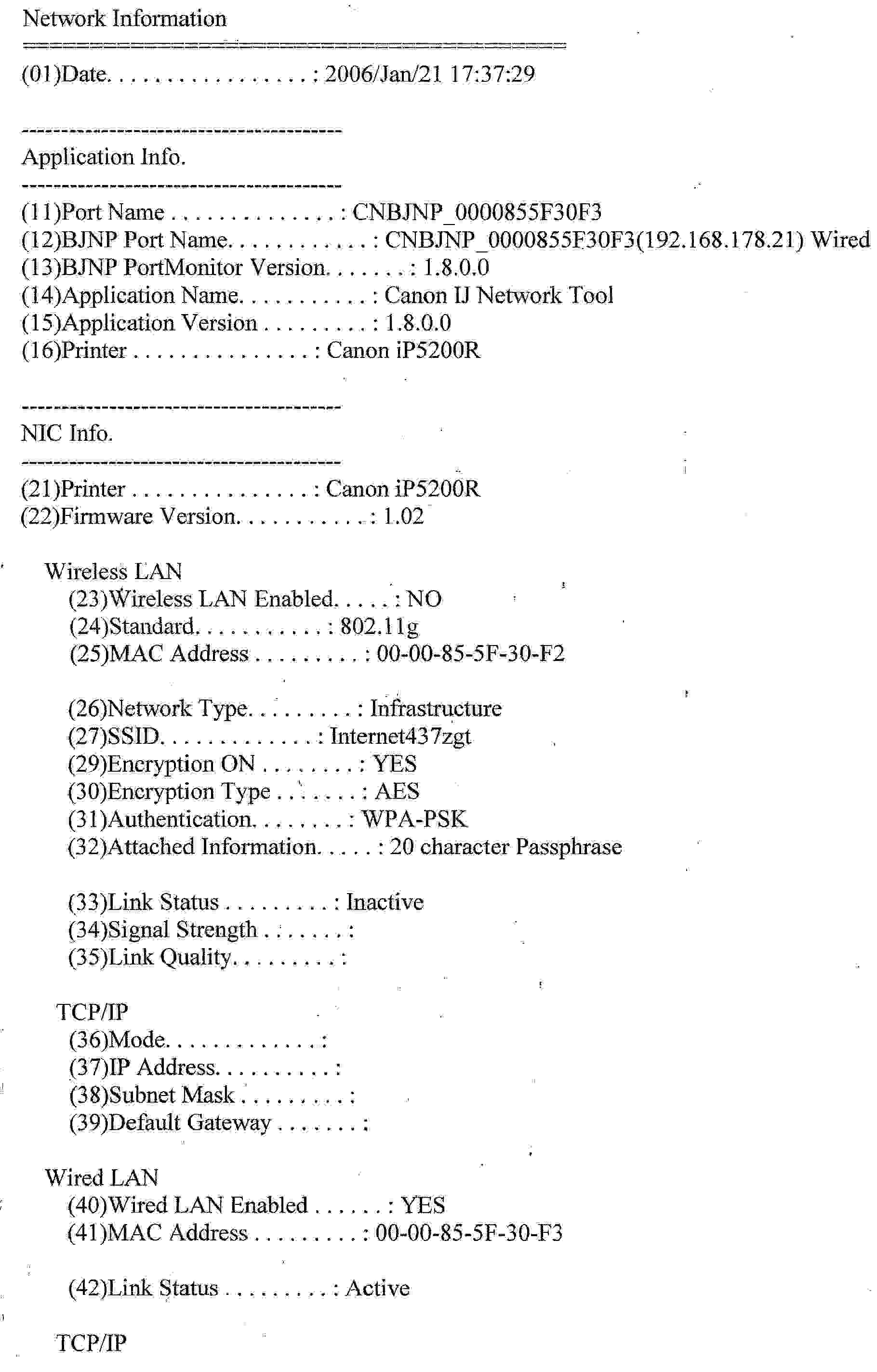

Hier ist der Ausdruck meiner Netzwerkkonfiguration, vielleicht kann mir jetzt jemand genau sagen was ich
tun muss um den Drucker zum "wireless lan" drucken zu bringen.
Es muss doch auch die Option geben mit und ohne Kabel zu drucken, etwa mit einem neuen Drucker zufügen...

also:
Drucker habe ich jetzt über Lan verbunden, funktioniert :-)
TCP/IP
192.168.178.21 IP Adressen
255.255.255.0 Subnet Mask
192.168.178.1 Default Gateway
Router:
Drahtlose Netzwerkverbindung
192.168.178.20 IP Adresse
192.168.178.1 DHCP Server
192.168.178.1 DNS Server
Netzwerktype: Infrastruktur
Verschlüsselung: WPA-PSK
SSID: wird gefunden
als PSK gibt man doch sein generiertes Passwort an, oder ? - wenn dem so ist dann habe ich dieses dem Drucker angegeben.
