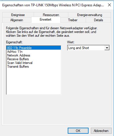

zum surfen im WWW bin ich mittels WLAN Karte (TP-Link WN781ND) über eine Fritz!Box 7390 -die als Router dient- und an einer Kabel Box (von KabelDeutschland -Modem im BridgeMode) mit dem Internet verbunden.
Nun wird mir von meiner FritzBox angezeigt, dass ich mit 65 / 65 Mbit/s (20MHz) mit der FritzBox verbunden bin.
Laut Spezifikation der TP-Link Karte sollten jedoch 150Mbit möglich sein. Nun hab ich schon ein wenig im Internet recherchiert und bin hierauf gestoßen. Hier steht, dass man 150Mbit nur bei 40 MHz-Kanalbandbreite erreichen könne.
Wie stelle ich das ein?
Bei meiner WLAN-Karte hab ich lediglich folgende Einstellmöglichkeiten.
Als Treiber verwende ich den, der mir auf der TP-Link Website zum Download angeboten wird.
