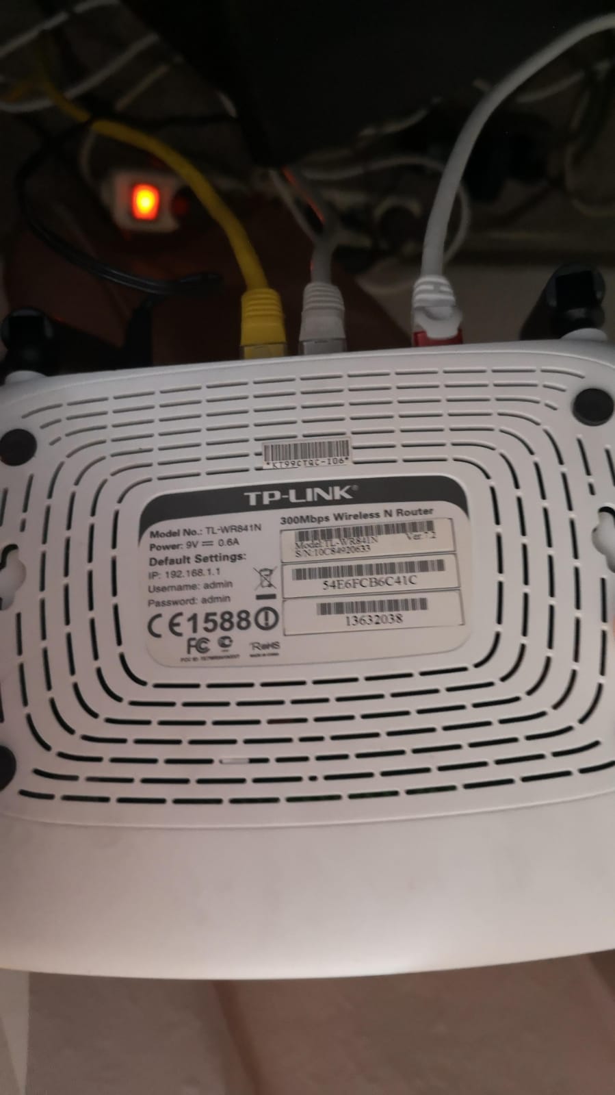

Der Netgear hat den Geist aufgeben. Hab jetzt den Typen versucht in das Netz für oben zu bringen, aber hab da Probleme mit der Menüführung und dem Konfigurieren. Muss an dem in der oberen Etage DHCP und WAN ausstellen, damit unten die Vodafone graue Station nur arbeite.

JJZer0 schrieb:
TP-Link TL-WR841N, Hardware-Version 7.2
Der hat seit zwölf Jahren kein Security-Fix mehr gesehen. Der hat kein Gigabit-Ethernet, nur Fast-Ethernet. Modernere WLAN-Router haben eine Taste um vom Modus „Router“ in Access-Point/AP/Bridge/IP-Client geschaltet zu werden.
WAN stellst Du aus, indem Du kein Kabel ins den Port WAN steckst.
DHCP stellst Du aus, über dessen Web-Oberfläche 192.168.1.1 → DHCP-Server: Disable.
Außerdem solltest Du WLAN anpassen, also wenigstens auf WPA2 (CCMP) stellen, unter Wireless → Security → WPA/WPA2-Personal
  • Version: Nicht „Automatic“ sondern WPA2-PSK
  • Encryption: Nicht „Automatic“ sondern AES
