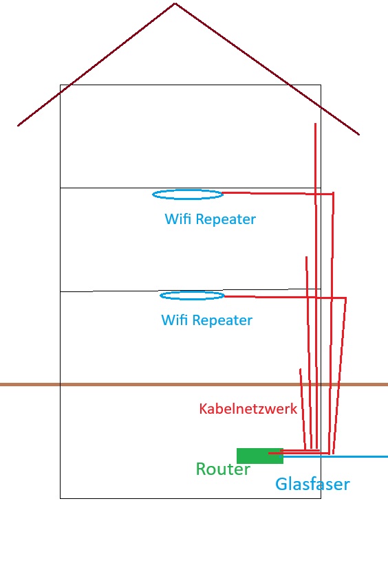

Vielleicht wird es so etwas klarer was ich meine.
Ich habe etwas abgehängte Decken mit Revisionsöffnungen und könnte dort die Accesspoints verstecken.

Repeater = nimm schwaches signal und mach es wieder stark (Metapher: 1 Rohr für alle Etagen)
Was du aber willst, ist in jede Etage ein eigenes "Rohr" legen.
Hast du nur eine Anbindung, bekommst du nach N verketteten Repeatern kaum noch was durch.
Kannst dir auch vorsellen, du machst immer wieder eine Kopie, von einer Kopie, von einer Kopie.. etc
Reaktionen: Austronaut
Du meinst AccessPoints und keine Repeater.
Repeater erweitern das ankommende WLAN-Signal mit Einbußen.
AccessPoints stellen ein eigenes Signal bereit.
Reaktionen: Engaged und Austronaut

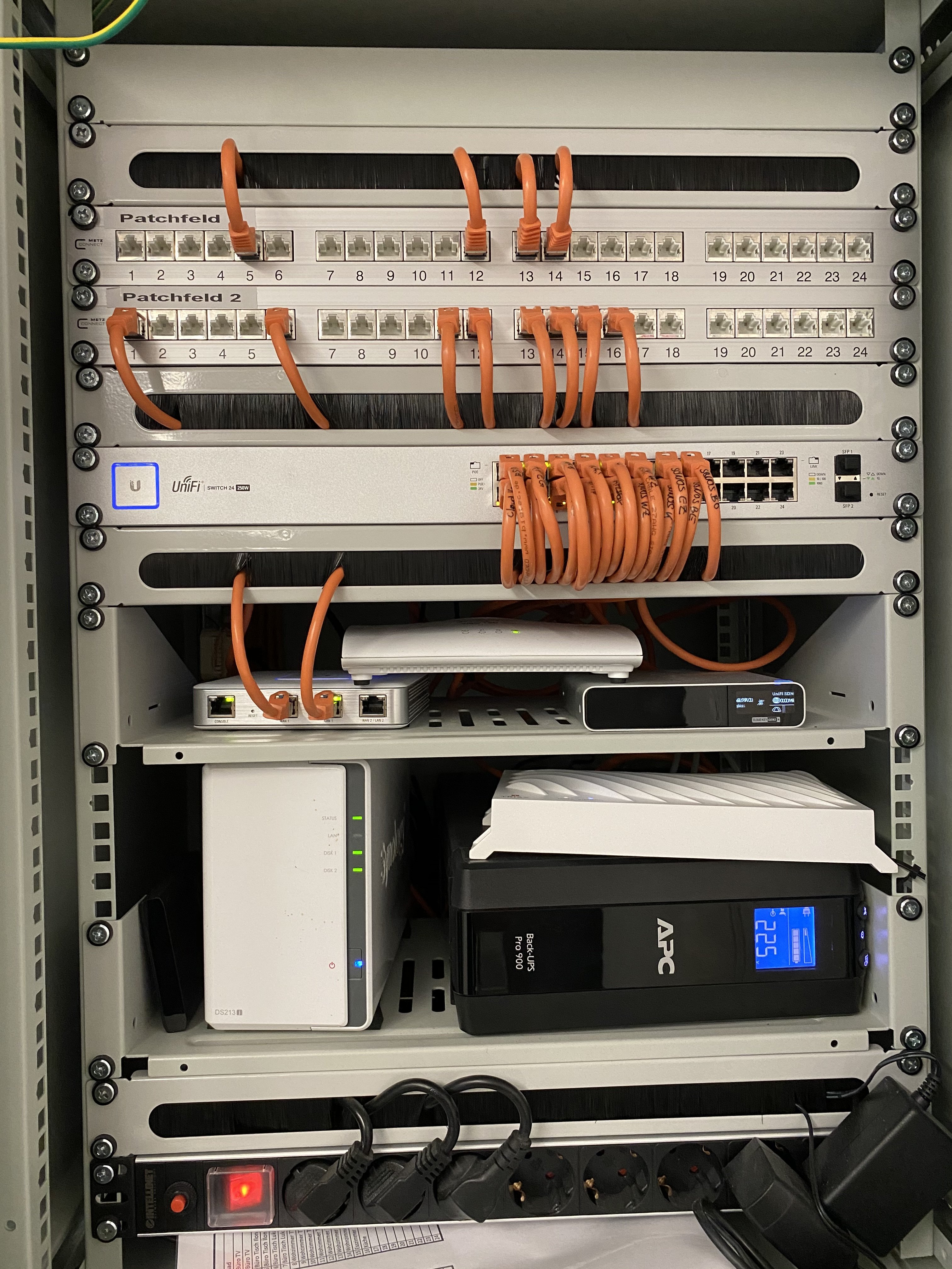

Ich habe auch ein „normales“ Haus, möchte aber das alles anständig läuft. Und das kann ich nach 3.5 Jahren fast durchgängigem Homeoffice bestätigen. Ist zwar erstmal ne Stange Geld, aber ist mir lieber, als mich damit rum zu ärgern.
2x 24 Port Patchpannel
UniFi US-24-250
UniFi Secure Gateway (Router)
UniFi Cloud Key 2 Plus
Vigor 165 (Modem)
2x UniFi NanoHD
2x G3 Pro Kameras
Für Glasfaser brauchst du halt ein anderes Modem, Router weiß ich nicht. Am besten mal UniFi-Foren durchsuchen, was da empfohlen wird. Kombination von Vigor 165 und USG war „damals“ der Standard für VDSL2.
Mit UniFi ist man halt irgendwo bei Profi-Hardware mit verständlicher Oberfläche und hat halt einige Möglichkeiten, die günstiger Hardware halt nicht bietet. Beispielsweise VLANs, habe so die Arbeits-Hardware von mir und meiner Frau komplett von den privaten Geräten separiert.
Reaktionen: lhmac, Colossus92 und Austronaut

Wie gehst du/man denn vom Router auf den Switch? Wenn man nur mit einem Netzwerkkabel aus dem Router auf den Switch geht muss sich Ethernet Wlan und Internettraffik ja einen Anschluss teilen.
Nur Internet geht über das Kabel vom Router zum Switch, alles weitere unterhält sich direkt miteinander.
