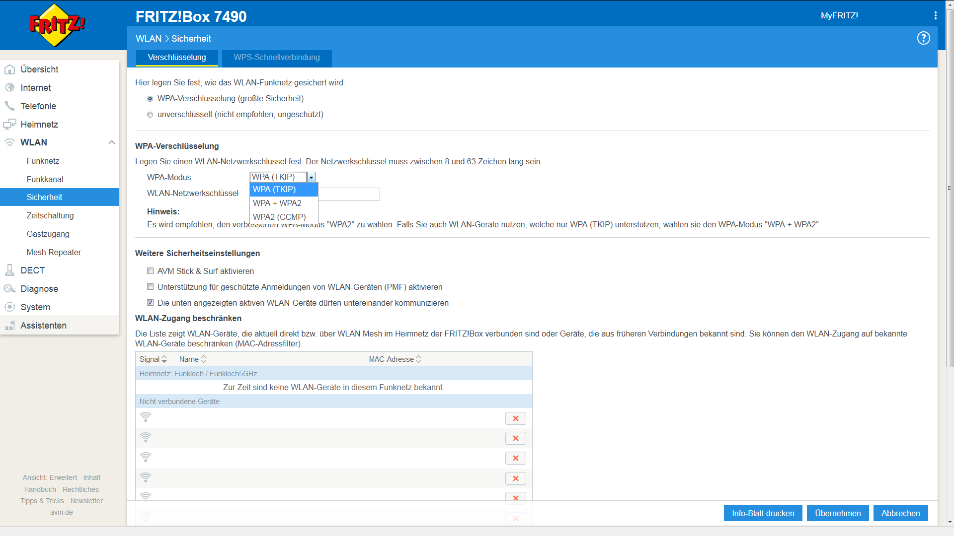

Irgendwann habe ich dann die Verschlüsselung mit der an der Fritzbox verglichen und siehe da - hier gibts Unterschiede. Das Handy hatte ein anderes WPA2-Verfahren genutzt. Leider konnte ich dies an der Fritzbox nicht umstellen, sodass ich aktuell die Fritzbox mit WPA + WPA2 laufen lasse. Seit dem funktioniert alles wunderbar. OK, WPA1 nervt mich ein bissl, aber anscheinend bekomme ich die Scheibe sonst nicht ins Netz.
Erst mal ist es natürlich schick, daß das Ding jetzt läuft und ich will dir den Spaß damit auch nicht verderben, muß aber darauf hinweisen, daß mit WPA1 dein WLAN quasi nur noch vor Leuten geschützt ist, die sich nicht mit einer Suchmaschine eine Anleitung zum Cracken von WPA-WLANs suchen und ausführen können.
Entweder ist die Dartscheibe sehr alt oder die Entwickler hatten keinen Bock, statt einem seit 10 Jahren geknackten Sicherheitsprotokoll ein aktuelles sicheres zu verwenden.

cbkoerncb schrieb:
Sprich- schlimmstenfalls könnten meine Highscores der Dartscheibe vom Nachbarn gelesen werden, oder irre ich mich?
Leider ist es nicht nur das, sondern dein gesamtes WLAN. Das WLAN wird ja von der FRITZ!Box aufgespannt, nicht von der Dartscheibe. Die FRITZ!Box bietet Geräten an, sich per WPA oder WPA2 zu verbinden. Ein Angreifer würde sich als Gerät ausgeben, das nur WPA kann, und dann den Schlüsselaustausch mitschneiden bzw. die oben verlinkte Methode nutzen.

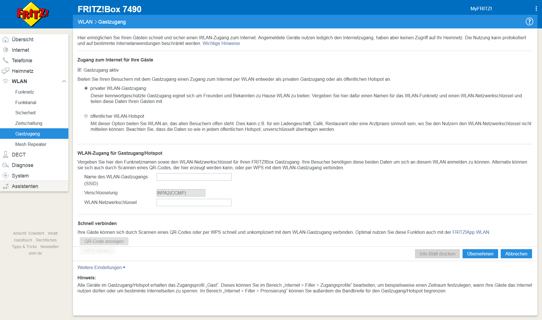

Benutz das gastwlan der fritzbox damit ist dein Netzwerk und somit auch dein pc nicht offen wie ein Scheunentor ist, wenn eine dartscheibe unbedingt ins Internet gehen muss.
@chrigu Das Gast-WLAN der FRITZ!Box nutzt doch die gleiche WPA-Einstellung wie der Rest des Netzes, oder kann man die separat definieren?
Soweit ich mich erinnere ist das einzeln wählbar.
@chrigu Hab jetzt noch mal in meiner 7490 mit FRITZ!OS 7.12 geschaut. Dort ist das Feld für die Verschlüsselungsmethode des Gast-WLANs ausgegraut und steht immer auf WPA2 (CCMP), egal welche Methode ich unter dem Punkt Sicherheit des normalen WLANs auswähle.
Weil sich die Dartscheibe nicht mit dem WLAN der FRITZ!Box verbindne konnte, als sie noch auf WPA2 stand, dürfte es mit dem Gastzugang genauso sein.
