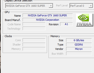

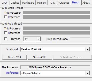

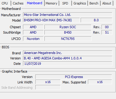

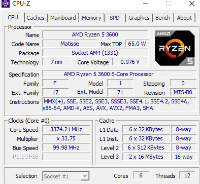

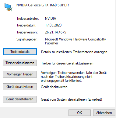

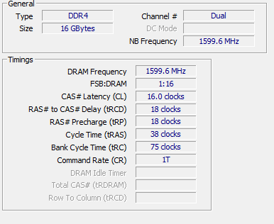

Weil hier aber niemand außer Dir an deinem Rechner daheim sitzt oder Zugriff darauf hat, braucht man von Dir alle Infos welche man kriegen kann.
Es würde helfen, wenn Du Screenshots von CPU-Z, GPU-Z oder HWinfo64 schicken könntest aus denen deine genaue Treiber- und Hardware-Kombination ersichtlich wird, dies ist bisher noch nicht einmal im Ansatz erfolgt.
Selbst ein Link zum Testergebnis aus dem Userbenchmark könnte ein wenig weiterhelfen.

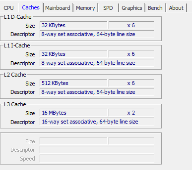

Die maximale FPS ist auch abhängig vom Cache der CPU und deren Steuerung.
