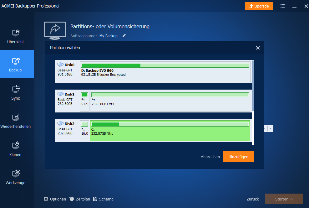

Ich probier grad verschiedene Backuplösungen aus. Man kann man entweder eine ganze Platte sichern oder eine Partition.
Bei welchem Anwendungsszenario würde man den eine einzelne Partition sichern wollen? Da wird mir Windows auf C: mit zwei Partitionen angeboten. Das kann man doch nicht starten, wenn man nur eine Partition sichert.

Wenn dir z.B. ein Update Windows zerschießt, kannst du damit einfach C: Wiederherstellen.
Oder du willst nur deine Datenpartition D:, ohne Windows auf C:, sichern um das Backup kleiner zu halten.

Z.b. wenn du eine Partionen für wichtige Sachen hast und eine z.B. nur die Steamlibrary beherbergt...vereinfacht gesagt, wenn du nicht das ganze Laufwerk sichern musst und/oder in unterschiedlichen Intervallen (eine Täglich, alles andere Wöchentlich z.B.)

Wenn du z.B. ein Dualboot nutzt, also Windows & Linux auf einer gemeinsamen Platte installierst, so bist du z.B. in der Lage lediglich von der Linux-Partition ein Backup zu erstellen.

… achso. Ok. Ich hab bei mir Windows und Daten auf zwei Platten getrennt. Deswegen bin ich nicht auf die Idee gekommen, dass Leute das auch auf einer Platte ablegen. OK.
