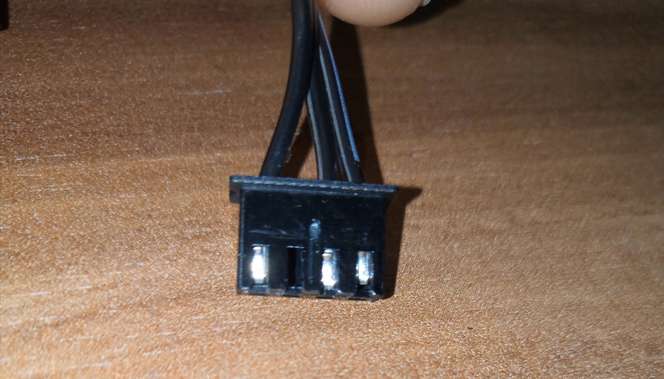

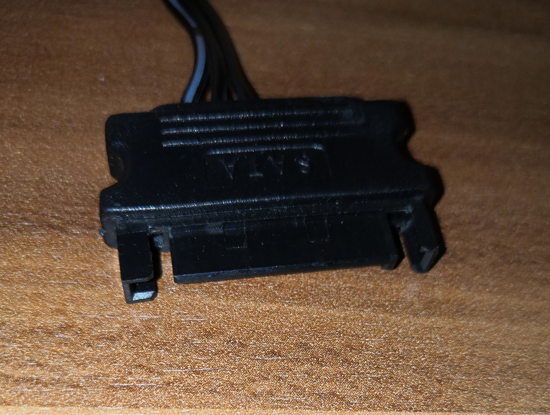

Mahlzeit, ich habe brauche noch einen Anschluss am Netzteil wo ich eine Sata anschließen kann. Jetzt hane ich keine freie Sata Stecker mehr, aber die auf auf den Bilder erkennbaren Stecker. Sie sind an einem einzigen Kabelstrang. Ist das ein Power connector zu Sata Schnittstelle? Und wenn ja, wo kanm ich den pin anschließen, damit sie mit Strom versorgt wird?

Dürfte ein Floppy -> SATA Power Adapter sein.
Sata->Floppy :)
Wie man sehen kann, ist der SATA Anschluss "männlich". Bedeutet, man kann damit nur von einem SATA Anschluss Strom abnehmen und an den kleineren Stecker weiterleiten.
Da du aber keinen SATA Anschluss mehr am NT frei hast, sondern einen zusätzlichen benötigst, kann das schonmal gar nicht das richtige Kabel sein.
Sofern du noch nen Molex Anschluss am NT frei hast, hol dir nen Molex zu SATA Adapter.

Sata->Floppy :)
Leider nein. Nimmt Strom vom evtl. vorhandenen Floppy-Anschluss des Netzteils & liefert dafür einem weiteren SATA Device den Saft.
Völliger Unsinn von mir, hab mich verguckt. Ich revidiere das vorhergehende & behaupte ab sofort steif & fest das Gegenteil! :D
Der Sata ist aber „negativ“ :D

Doch... das ist definitiv eine SATA-Buchse und kein Stecker. Und vor allem ist es keine Floppy Buchse, die müsste Stifte haben. Es ist aber auch kein Floppy Stecker... bin mir nicht sicher was das sein könnte... vielleicht für LED-Beleuchtung?

Für mich ist das klar und eindeutig ein "SATA-zu-Floppy"-Adapter. Wird heutzutage praktisch gar nicht mehr gebraucht. (Ahh, ich glaube es gab mal eine Soundkarte mit Floppy-Stromanschluss.)

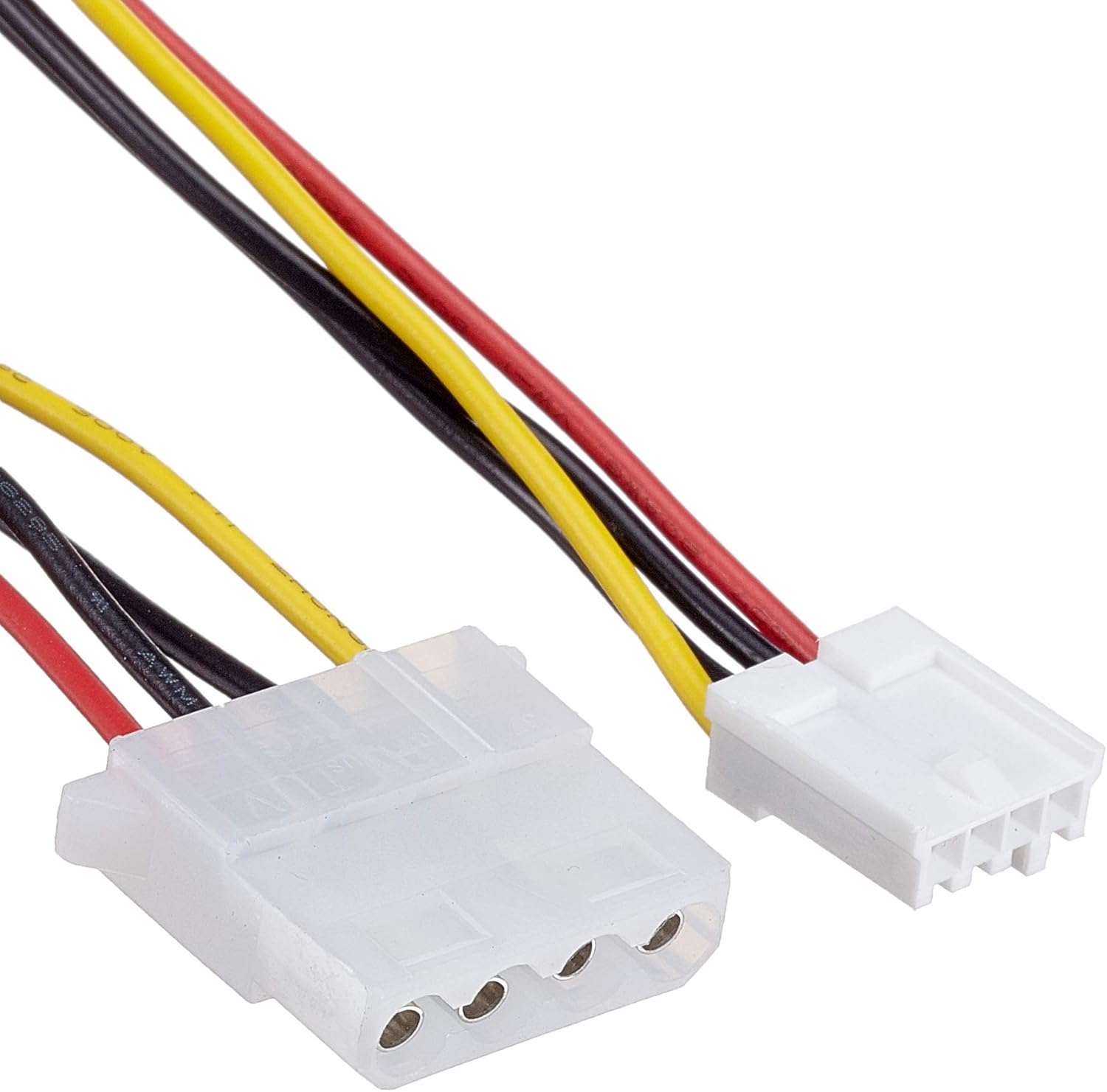

Siehe z.B. https://images-na.ssl-images-amazon.com/images/I/71oxrXB4azL._AC_SL1500_.jpg (Das ist natürlich Molex-zu-Floppy.)

@KnolleJupp : dann schau dir auf deinem Bild den Floppy-Stecker nochmal genauer an, vor allem die Unterseite mit dem Kodiersteg der nicht mittig ist... und dann nochmal das Bild vom TE wo er mittig ist und der Stecker auch kleiner aussieht.
Lüftersteurung könnte es auch sein.
Aber egal, es ist jedenfalls kein kabel das dem TE weiterhilft um ein weiteres SATA Gerät betreiben zu können.

Floppy Power (mini-Molex) ist aber vierpolig. Der da ist dreipolig.
Aber an sich sind wir uns einig, dem TE hilft das Adapter garnix :D
Nun, ich nehme alles zurück und behaupte das Gegenteil.
Bei der forensischen Suche nach dem Sinn dieses Adapters lohnt sich sicher ein Blick auf die Internetseite des Netzteilherstellers, ob dieser zu diesem Netzteilmodell eine Auflistung der enthaltenen Kabel bietet.
