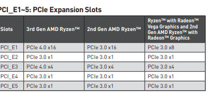

Welches Board genau? Unter einen X570 steht ja PCI-E gen 4 zur Verfügung, eventuell hat die Karte ja ein Problem damit.
Die x570er boards haben doch meist sowieso nur 2x pcie4.0
das ist 1x lane 16 und 1x m.2 (so jedenfalls bei mir)
der rest müsste mit 3.0 laufen
Hab ja beides nicht, deswegen muss ich mich ja so durcharbeiten. ;) Der Tausch des Steckplatz bringt keine Änderung?
Ich meine damit nicht PCI-E x4, das Board unterstützt die neue Varianten davon. Also mehr Bandbreite etc.
Nein, der X570 Chipsatz stellt ebenfalls 4.0 Lanes zur Verfügung (ist ja der selbe I/O Chip wie in der CPU). Schon möglich das es damit irgend ein Problem gibt.
nö... steht im Handbuch alles 3.0
Keine Geduld! schrieb:
Werde ich gleich nacher versuchen
Gibt noch ein neues bios update ich hab das agesa 1.0.0.3 oder so
Wenn da aber nen 3000er Ryzen im Sockel steckt dann sind laut laut Liste Slot 1 und 3 Vierer, daher.
Schau lieber 2 mal hin befor du voreilig postest
Also das neuste Bios ist vom 07.11.19
Wenn Du Dir meinen Link angeschaut hättest wüsstest Du das auch. ;)
In der ersten Reihe stellt sich dies so da und da ich davon ausgehe das sich laut Signatur ein 3000er im Sockel befindet? Du hast die CPU selbst bisher nicht direkt benannt und in welchen Slot sich die Karte befindet. Du darfst mich gern korrigieren.
