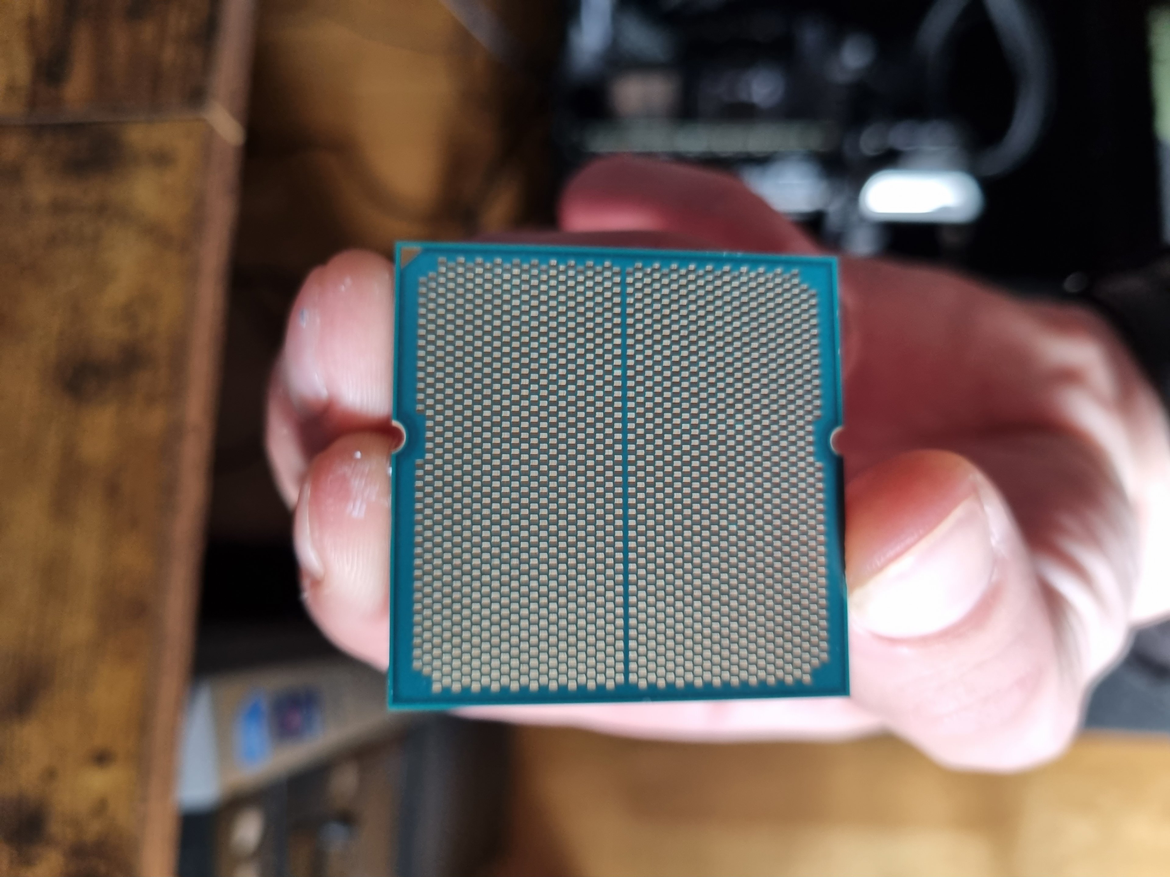

CPU hab ich ein bild hochgeladen, sieht eigentlich fine aus oder?
Der Defekt kann ja auch intern und somit optisch nicht erkennbar sein.
kann ich das irgendwie testen?

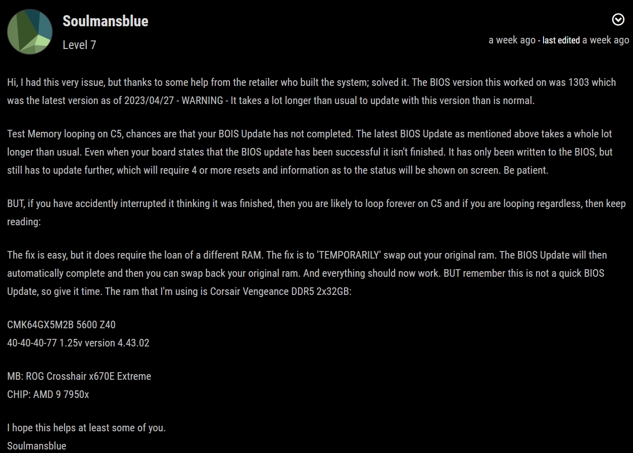

RAM, BOARD und CPU sind richtig, aber können trotzdem inkompatibel sein. Siehe hier.
Mögliche Lösung vor einer Woche:
Bei dem Board gibts wohl seit längerem schon ein RAM Drama. Aber eben nicht mit jedem RAM/BIOS. Zu DDR5 Corsair Dominator gibts besonders viele Posts.
Reaktionen: AndyGratz
