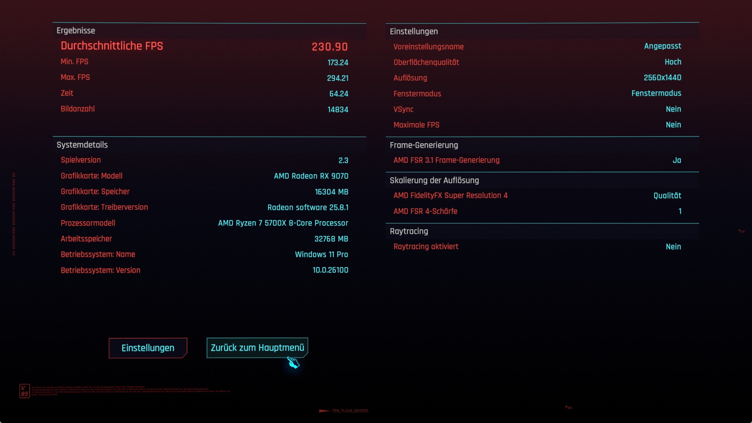

Mit den von Dir genannten Einstellungen gibt der CP Benchmark bei mir durchschnittlich knapp 144 FPS aus, die Temps liegen bei maximal 52 Grad GPU und 70 Grad Speicher.

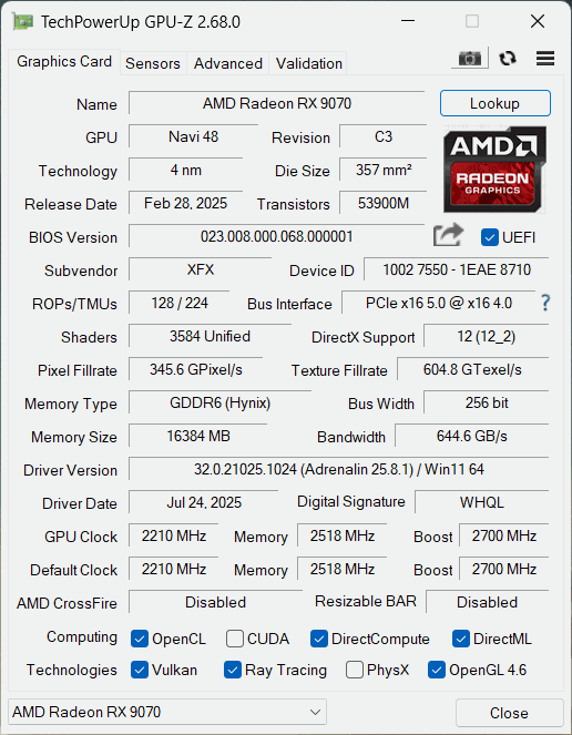

Der Gerätemanager zeigt bei mir ebenfalls AMD Radeon RX 9070 unter Grafikkarten an.

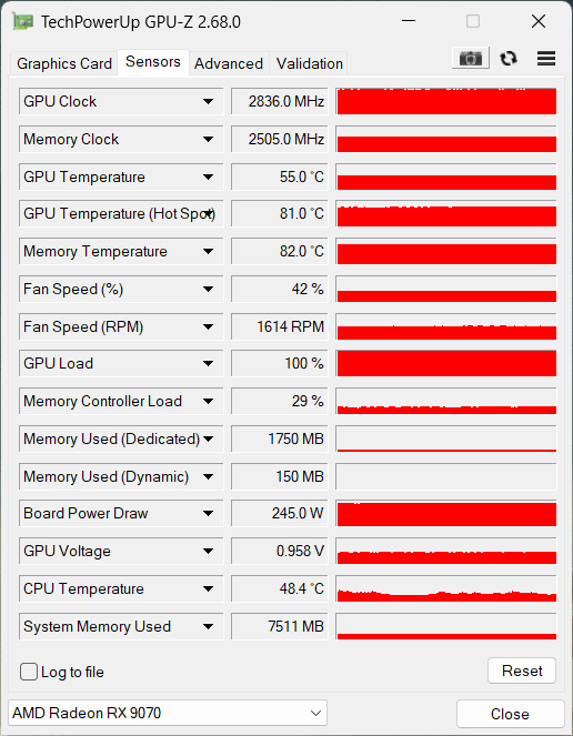

... kein Temperaturproblem vorliegt

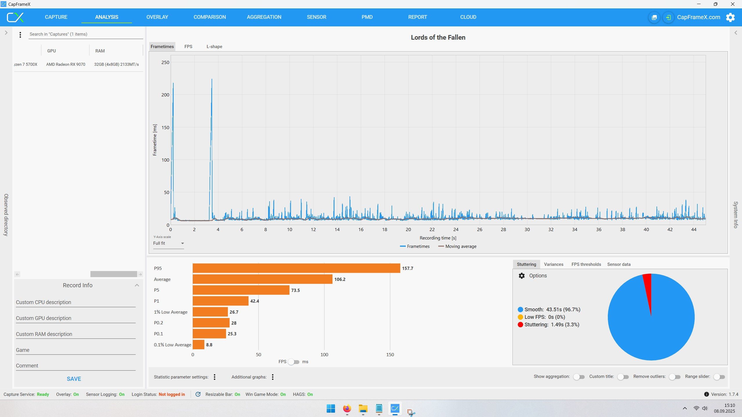

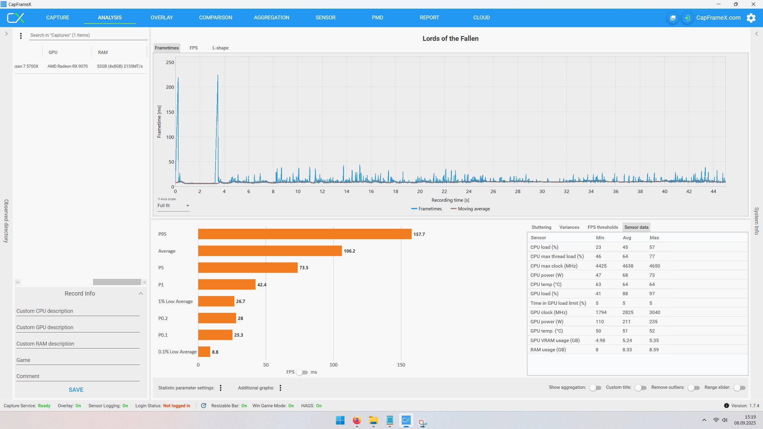

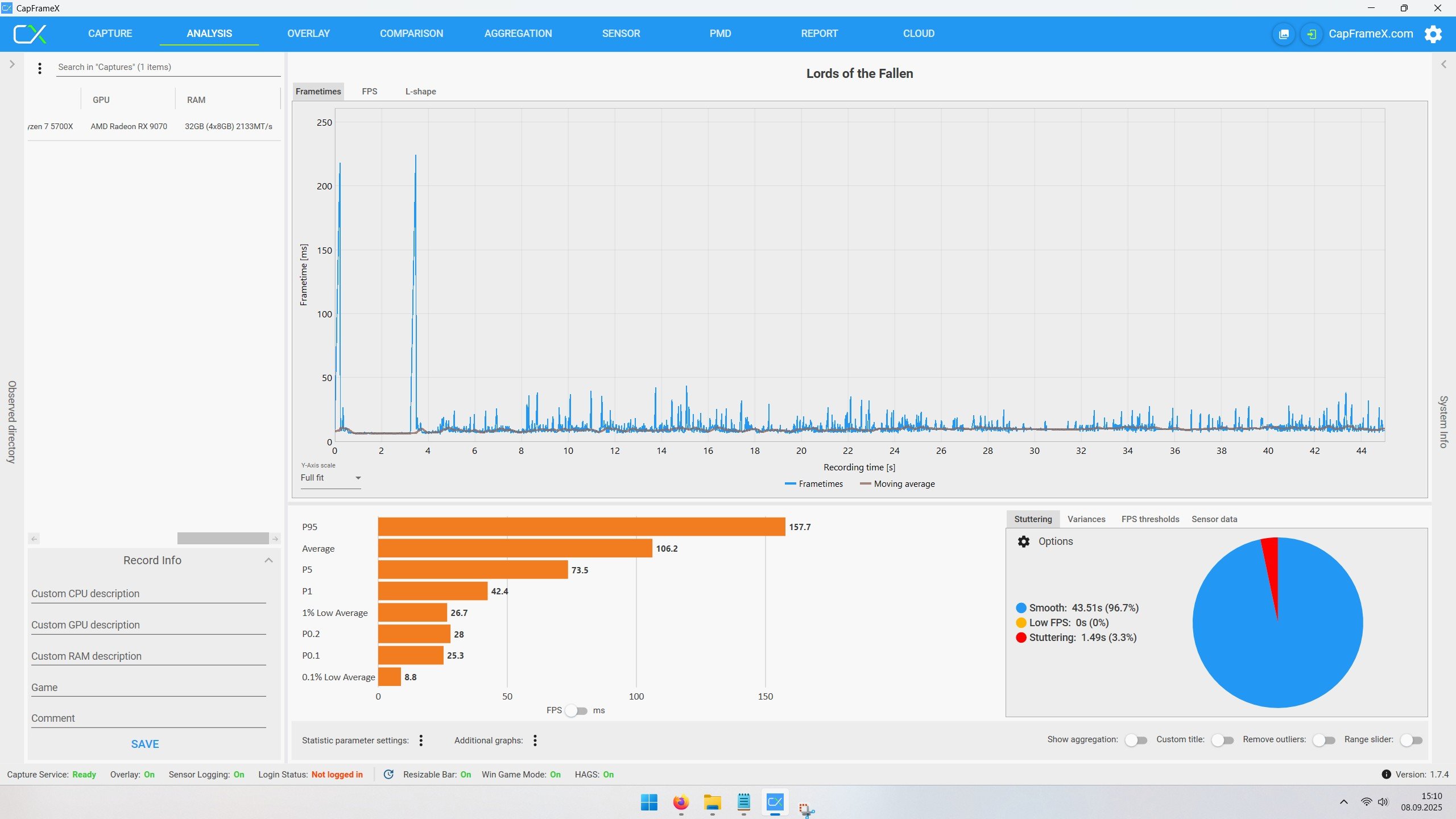

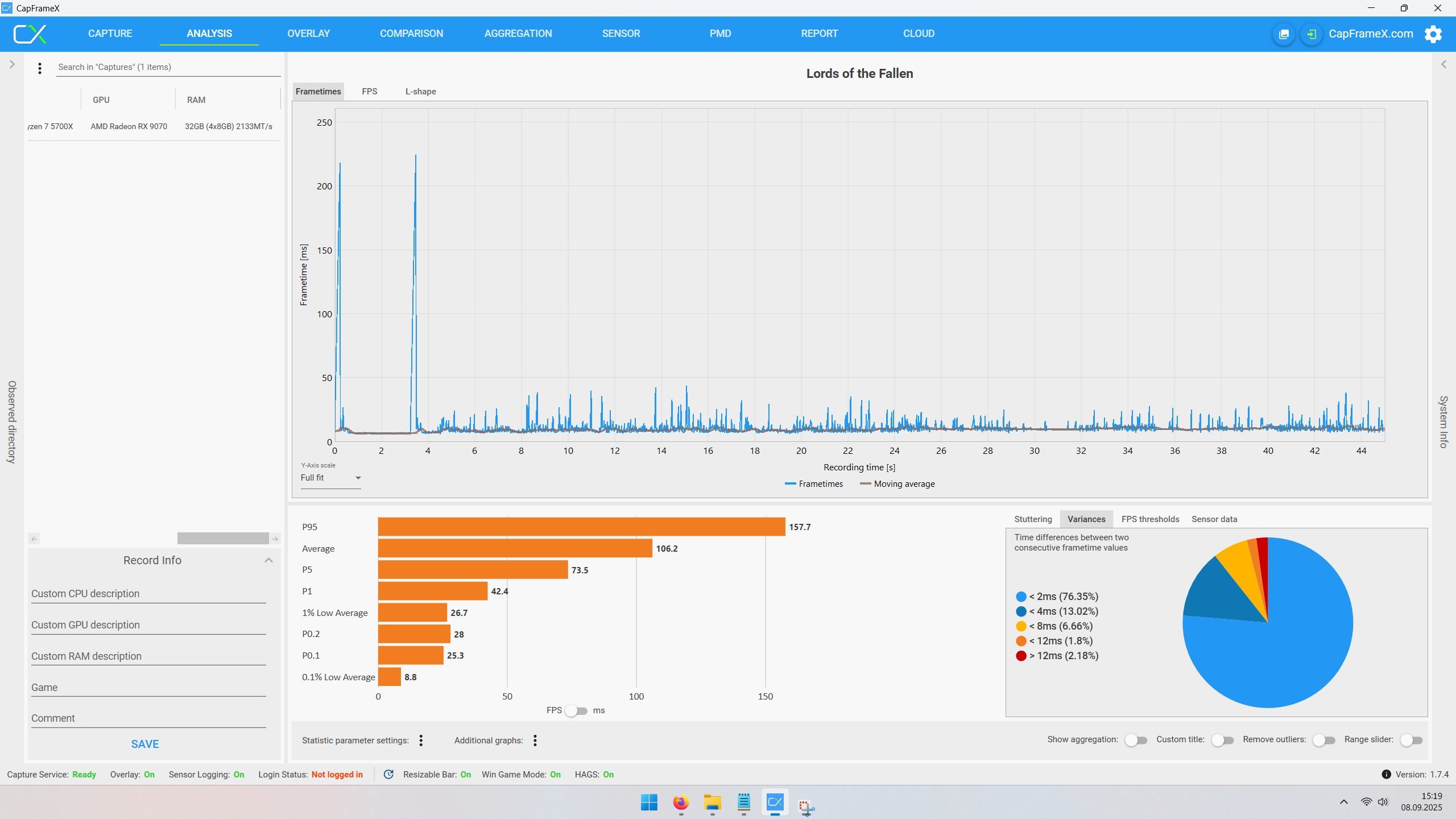

Vorher würde ich mit CapFrameX eine Spielesession genauer untersuchen und schauen, ob es überhaupt ein Problem gibt, zum Beispiel mit den Frametimes.
Reaktionen: Cro82

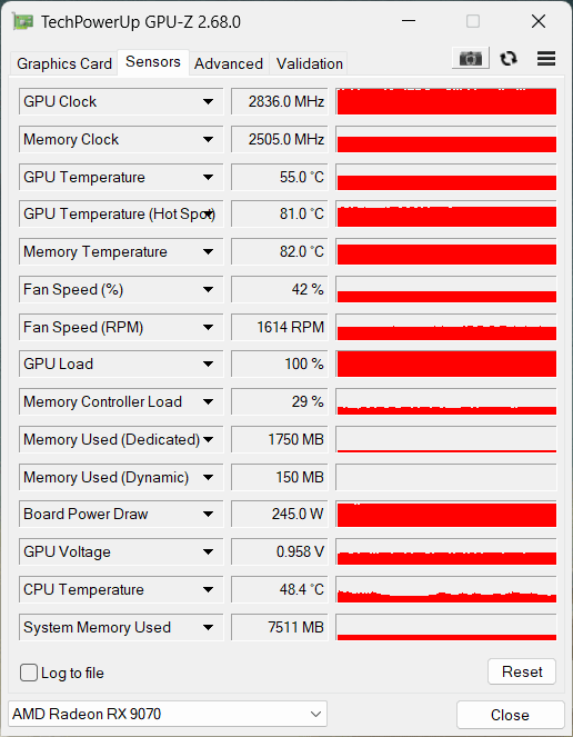

Die Temps im Screenshot sind während Furmark entstanden 5Minuten.

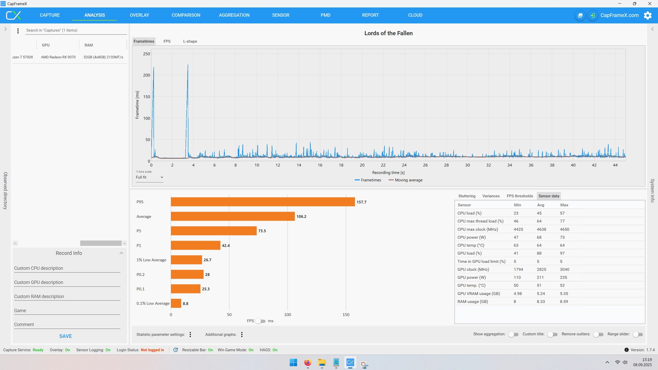

CPU-Limit? Ist nicht immer auf 100%, aber denke, hier ist es nicht kriegsentscheidend. FPS-Lock zur Frameratestabilisierung habe ich ausprobiert, bringt nichts.

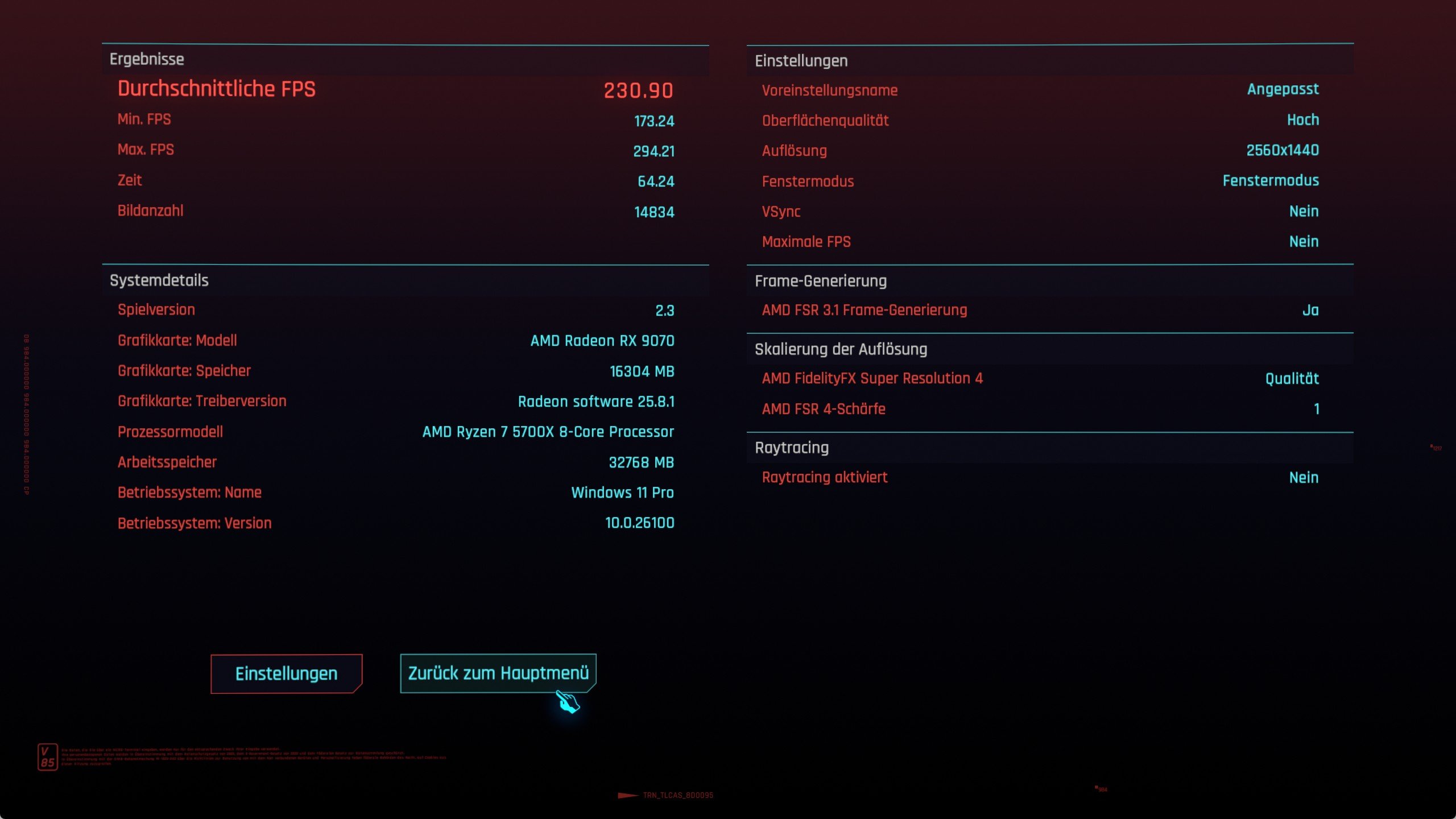

Benchmark-Ergebnis:Auslastung bei Cyberpunk Benchmark: 98%.

  • Lords of the Fallen 2023: Stottern (Habe das Spiel sogar neu installiert mit allen Updates)
Ich kann mit diesen Daten nichts anfangen, aber Lords of the Fallen ist anstrengend zu spielen. Cyberpunk Benchmark war flüssig mit minimalen Aussetzern. Kann gerne noch andere Spiele auslesen.

Cro82 schrieb:
Cyberpunk: insgesamt ok, ich kenne es dennoch besser
Tu dir ein gefallen, lass FG bei cyberpunk aus. Das Game ist ein Nvidia showcase. FSR ist dort so schlampig integriert worden das es ein grauss ist für sooo ein Spiel.
Die Auslastung zeigt dir die thread auslastung, ab kein cpulimit. du kannst auch mit 20% im cpulimit sein.
. Hast du mal die Mainboard chipsatztreiber erneuert?
FG kaschiert ein cpulimit. Die Nachteile dadurch cpulimit werden aber nicht beseitigt.

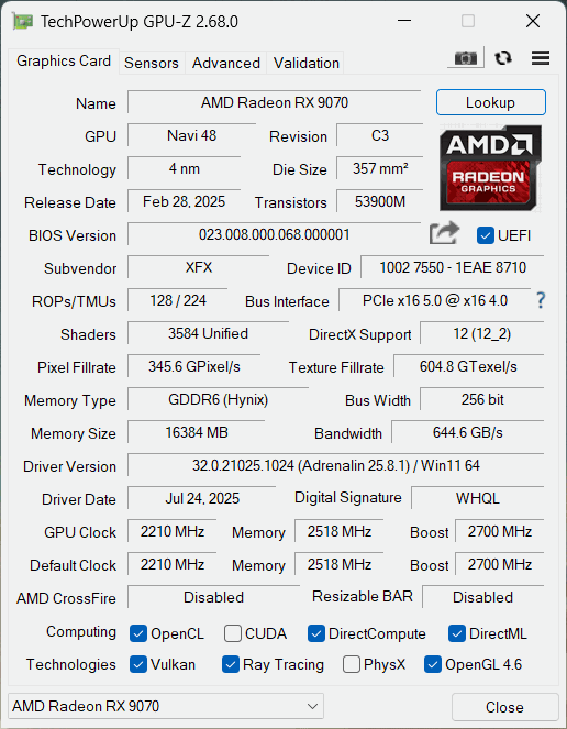

RAM ist scheinbar 4x8GB der nur auf 2133 läuft. XMP aktivieren und schauen ob es stabil ist.
Wer so ein wenig Erfahrung im Bios hat: Um die CPU-Leistung zu erhöhen im Bios PBO aktivieren und die Stromlimits etwas erhöhen, standardmäßig had der wohl 65W TDP aber nur 76W PPT. wenn das auf 90W gesetzt wird hat der mehr Luft zu takten
Reaktionen: Cro82 und Backfisch
Gut gesehen, hatte ich auf den screenshots nicht beachtet. Die balken waren wieder zu gross ;) 2133 ist wirklich miess.
Reaktionen: Cro82, xXDariusXx und Backfisch
Für ein CPU Limit ist die CPU Auslastung völlig egal seitdem es mehr als 1 Kern Prozessoren gibt. Sobald die Auslastung der Grafikkarte auf unter 95% fällt, bist zu im CPU Limit. Sofern kein FPS Limit aktiv ist.
