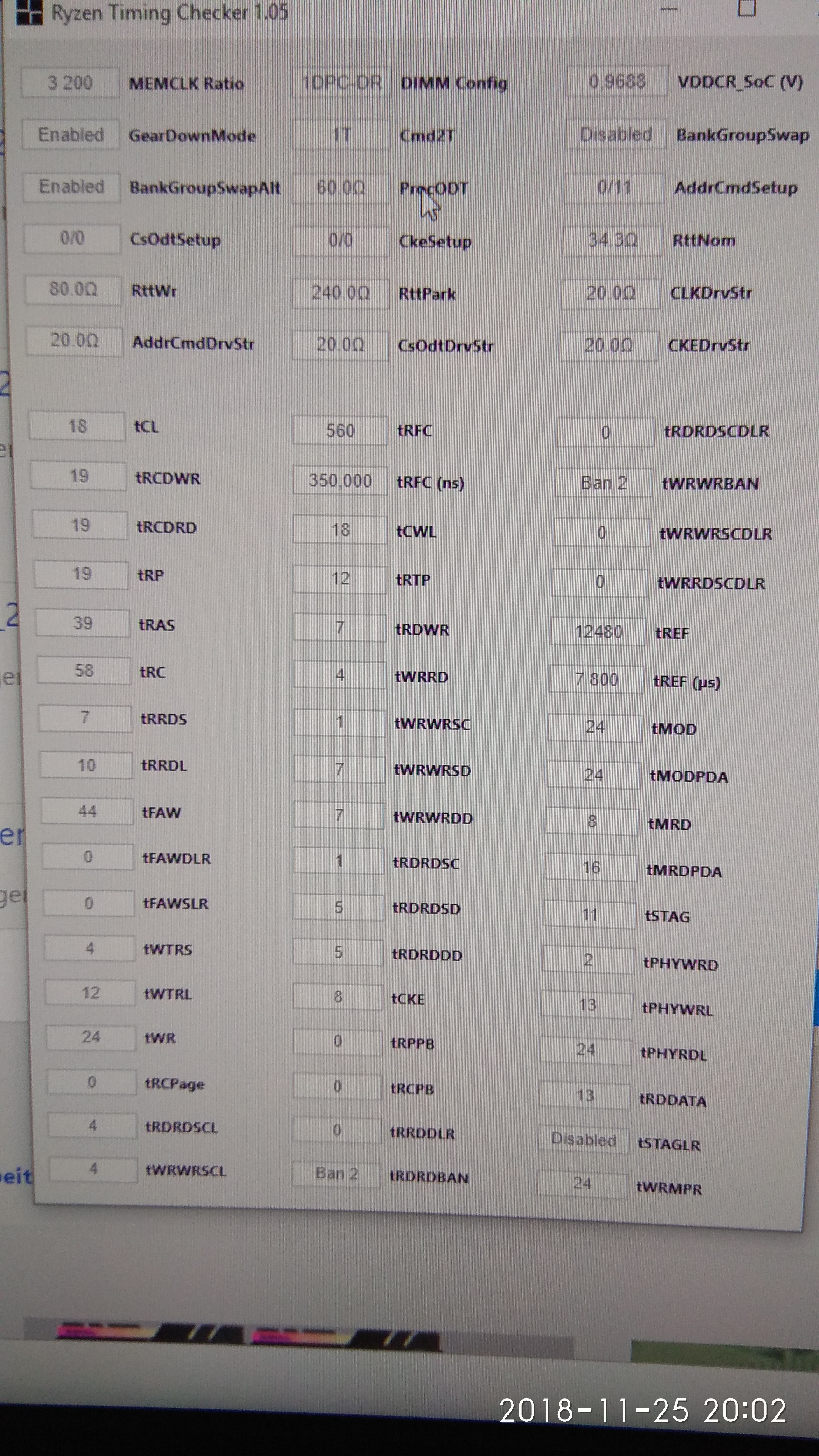

Ich habe eine frage bezüglich des XMP Profil wenn ich es lade habe ich ziemlich hohe Timings @3200 18-16-16-16-48
XMP 3466 und 3600 kein boot möglich
warum wird der Arbeitsspeicher nicht mit den richtigen Timings geladen? Obwohl BEI Taifoon 3200@ Cl14 steht?
Im Moment habe ich das XMP deaktiviert und die werte vom Ryzen Ram Calculator eingestellt.

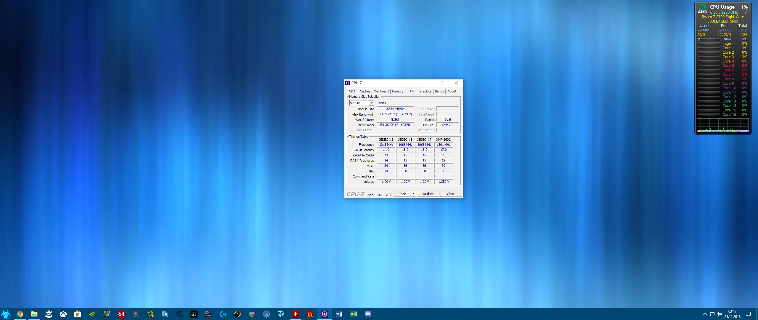

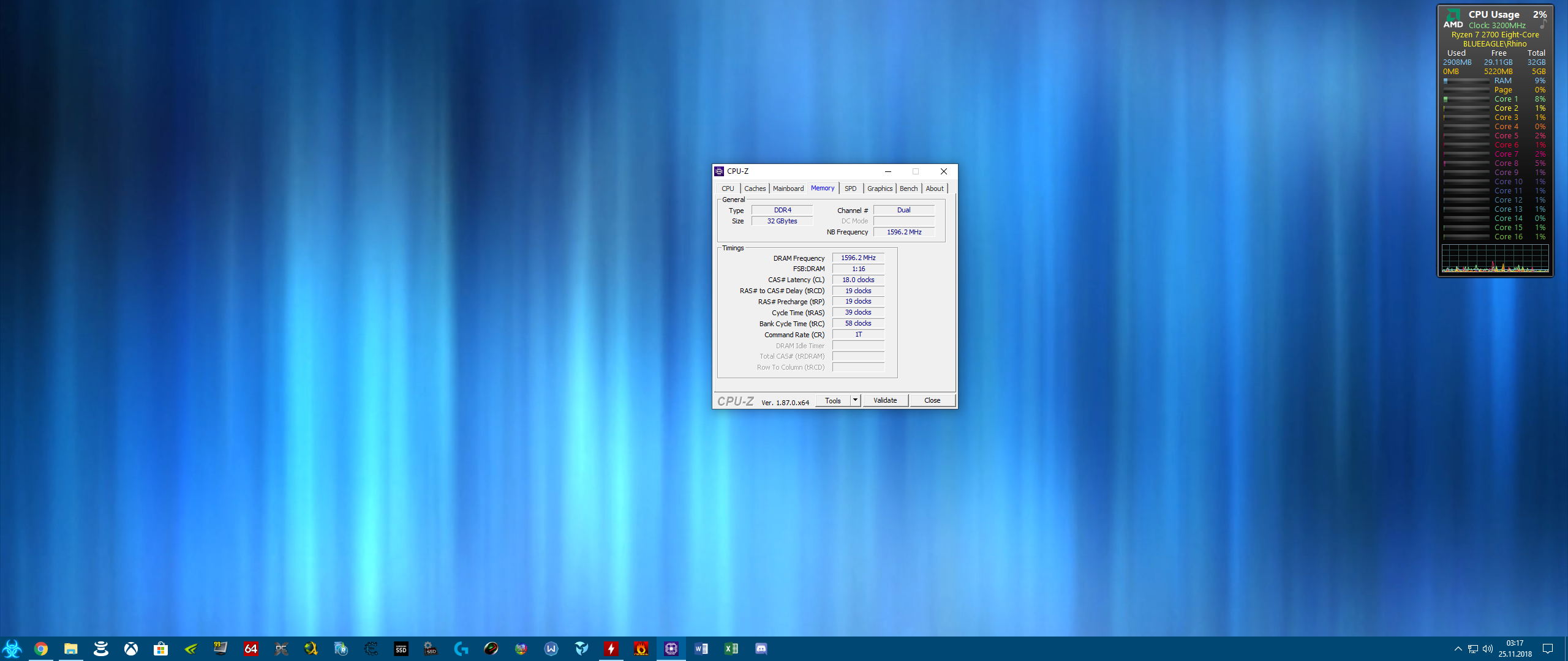

was sagt denn CPU-Z aus zu den Timings ... sind die so in dem Profil hinterlegt ?
So das zeigt Cpu-Z
musste die Timings erstmal entschärfen weil ich beim memtest und aida fehler hatte und einen bluesceen
genau dafür ist CPU-Z komplett ungeeignet, es zeigt internpretierten Unsinn an, nicht die echten abgespeicherten Profile.
Ich finde es aber grade komisch dass ein 3600 CL17 RAM ein 3200 CL14 Profil haben soll.

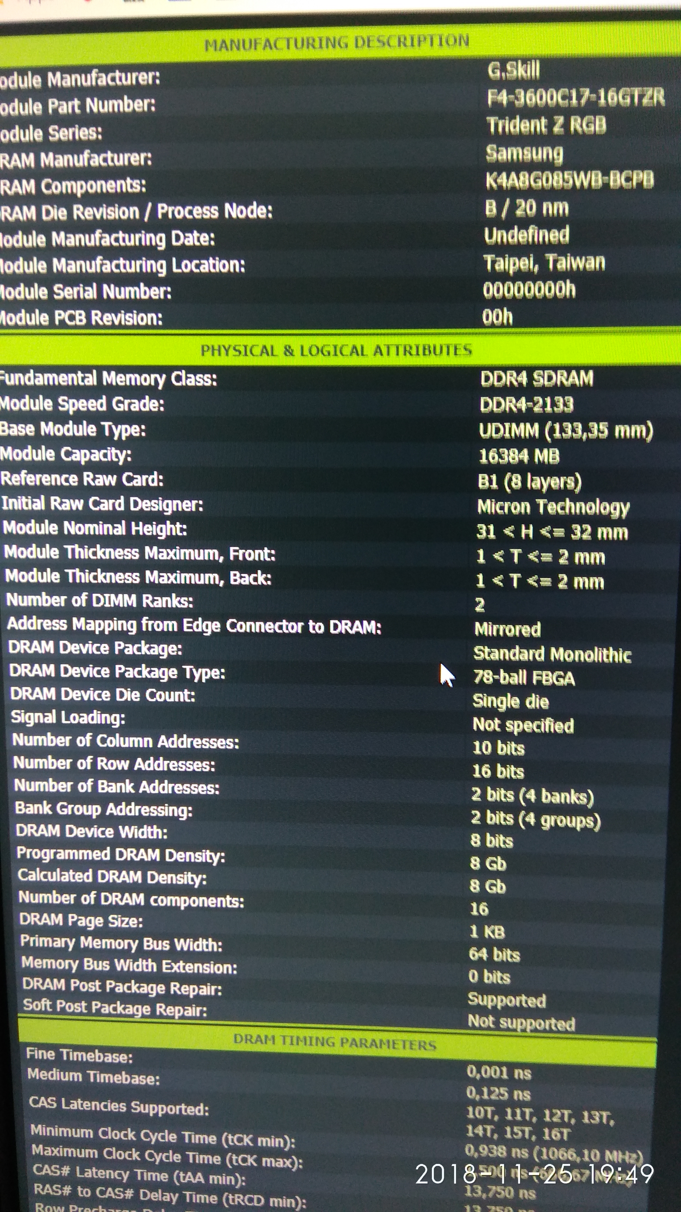

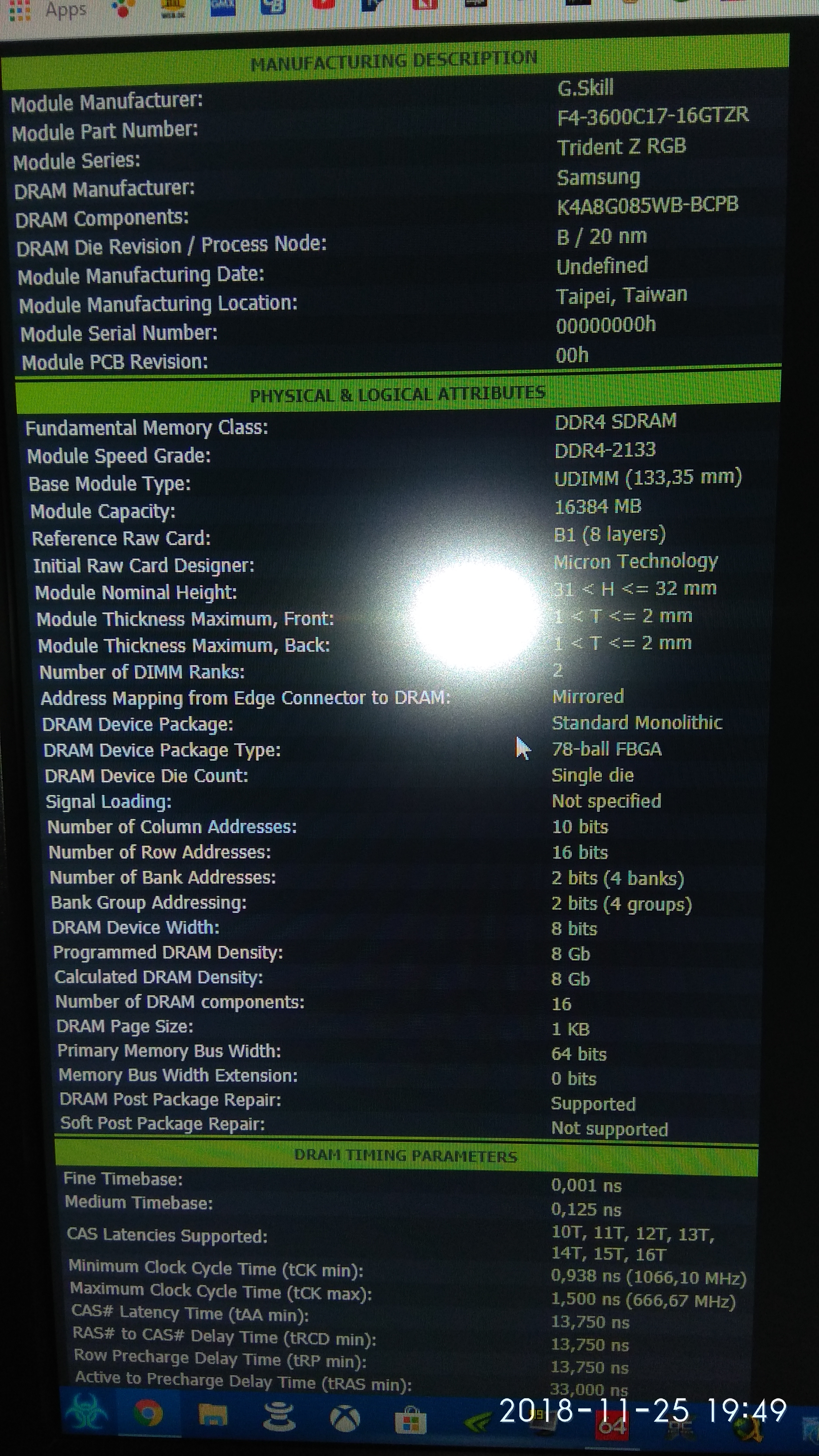

Mach mal bitte einen Screenshot vom Thaiphoon Burner.
3600 cl17 sollte 3200 cl15 sein, aber ist ja auch immer vom ram abhängig
Erstmal danke für die zahlreichen antworten. @cm87 ja nach deinem Thread habe ich mich durchgelesen und auch so gemacht nur habe ich bei den ich setting ist Fehler bei kahudo memtest und bei Aida. OK dual ranked ist schwieriger weshalb denn? @Siljamas ja das habe ich auch schon gelesen das andere Bordstein besser für ich sind nur leider war das dass einzige Bord was mir von der Ausstattung am besten gefiel und ein neues Bord ist keine Option. OK dann werde ich Mal mit CL 15 probieren.
@h00bi OK mache später einen Screenshot von thaiphoon.

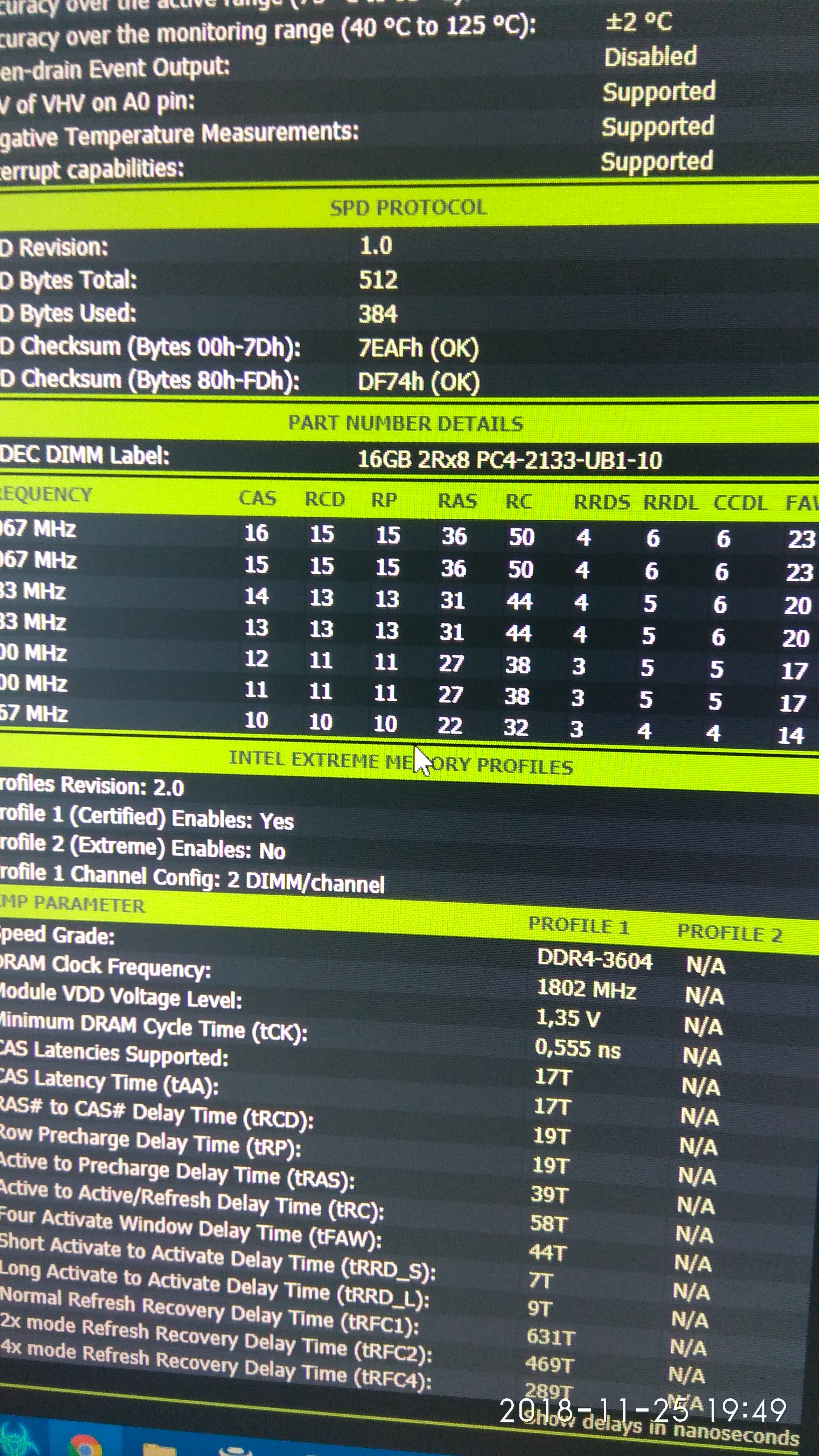

h00bi schrieb:
genau dafür ist CPU-Z komplett ungeeignet.
Jein es zeigt zumindest einige Profile an aber halt nicht alle XMP Profile das ist eher das Problem.
Hat halt nur 4 Fenster und da stehen oft mehrere JEDEC Profile und ein XMP Profil ... das im SPD vom RAM noch viel mehr Profile drinnen sind ist halt so... und ja da muss man mit einer anderen Software nachschauen die das einen anzeigen tut.

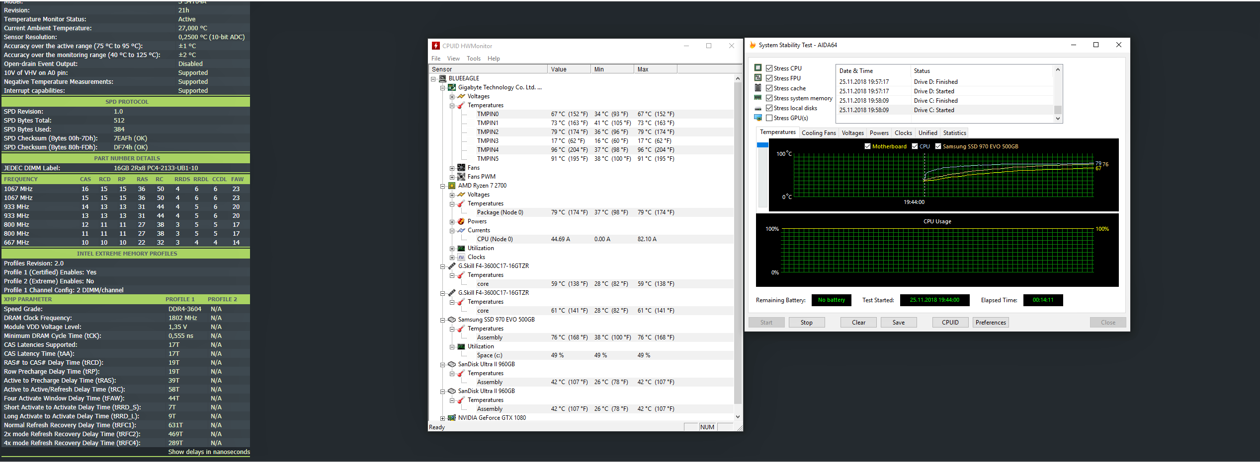

was sagt ihr zu den temps? sind etwas zu hoch oder?

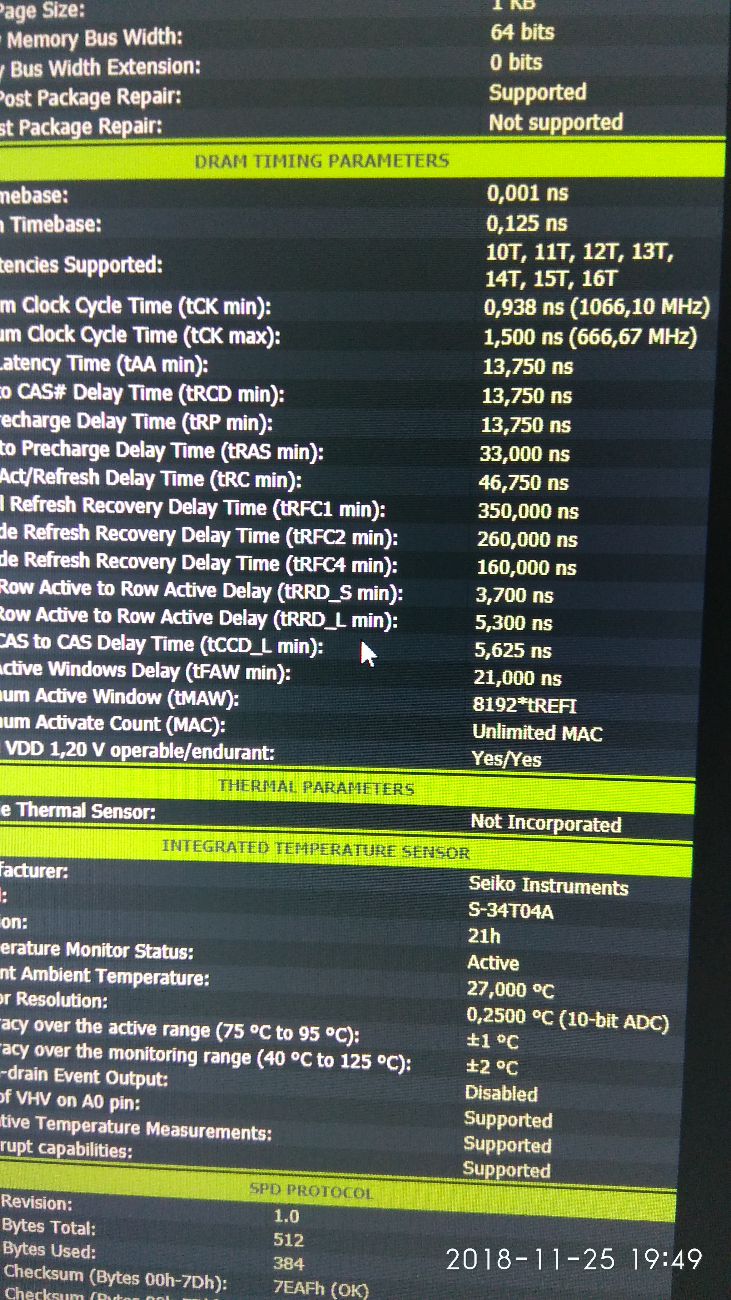

Vorgehensweise: "Read - Read SPD" - "Report" - "Show delays in nanoseconds" - "File - Export to - Complete HTML Report"
Zip den Report und lade diesen hier hoch.
Ich schau mir das mal genauer an und sende dir ein paar Vorschläge zum Testen.

Bez Temps, solange unter 52 Grad, ist alles ok
Report über Thaiphoon Burner
