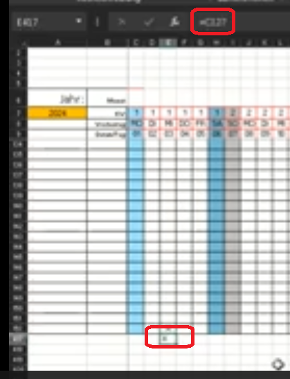

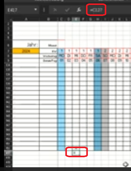

ich habe in einer Excel Datei folgendes Problem.
Ich gebe in einer Zelle eine Formel zum Beispiel =C127 und drücke Enter.
Nun ruft die Zelle den Inhalt von C127 ab, wenn ich jedoch erneut die Zelle mit der Formel anklicke ist die Formel nicht mehr vorhanden, es ist dann nur noch der abgerufene Wert vorhanden.
Paradoxerweise passiert das nur in einem bestimmten Teil der Excel Datei, dies ist auch in dem Video ersichtlich.
Ich komm einfach nicht drauf wieso nur einige Zellen dieses Symptom aufweisen und andere nicht. Ich habe auch schon versucht die betroffenen Zellen von jeder bedingten Formatierung zu befreien aber selbst ohne jegliche Formatierung der Zellen behalten sie die Formel einfach nicht.
Hat jemand eine Idee wieso das so ist?
Ein Video dazu hier mal um es zu veranschaulichen:

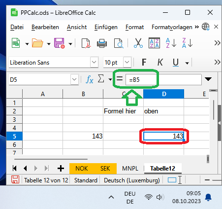

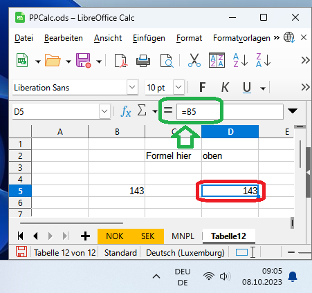

Wenn du auf der Zelle mit der Formel bist, siehst du die Formel oben im Eingabebereich.
Reaktionen: SleepwalkDrive

Nein, ist es nicht. Er gibt in beiden Zellen die Formel
Code:
=C127
ein.
In der oberen ist die Formel dann weg und es steht nur noch das X dort. In der unteren Zelle ist es so, wie es sein soll.
@SleepwalkDrive ein bessere Video wäre gut. Zumal der Mauszeiger eine der Zellen verdeckt...

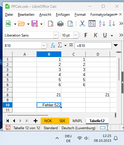

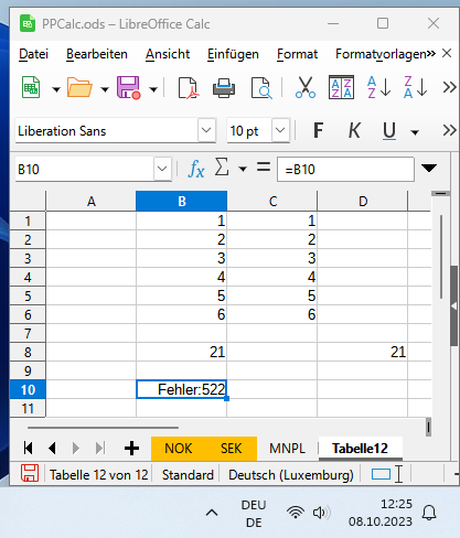

@sthyen
Dann müsste die Eingabe doch einen Fehler anzeigen?
Wenn ich hier in Spalte B Zeile 10 die Formel B10 angebe, zeigt er mir Fehler:522
Mann kann in seinem Video die Spalten / Zeilen schlecht erkennen.
