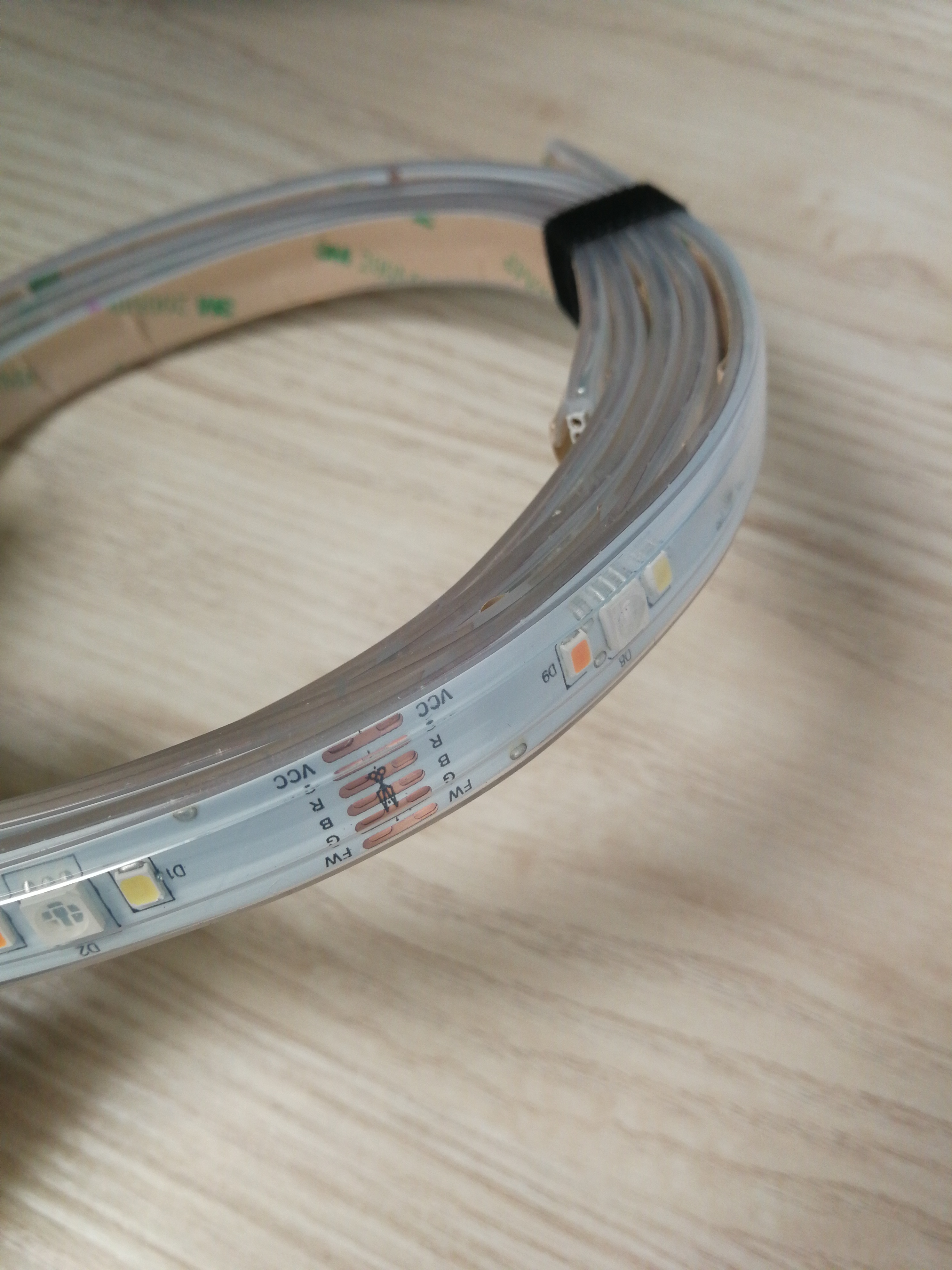

Doch, die kannst du kürzen.

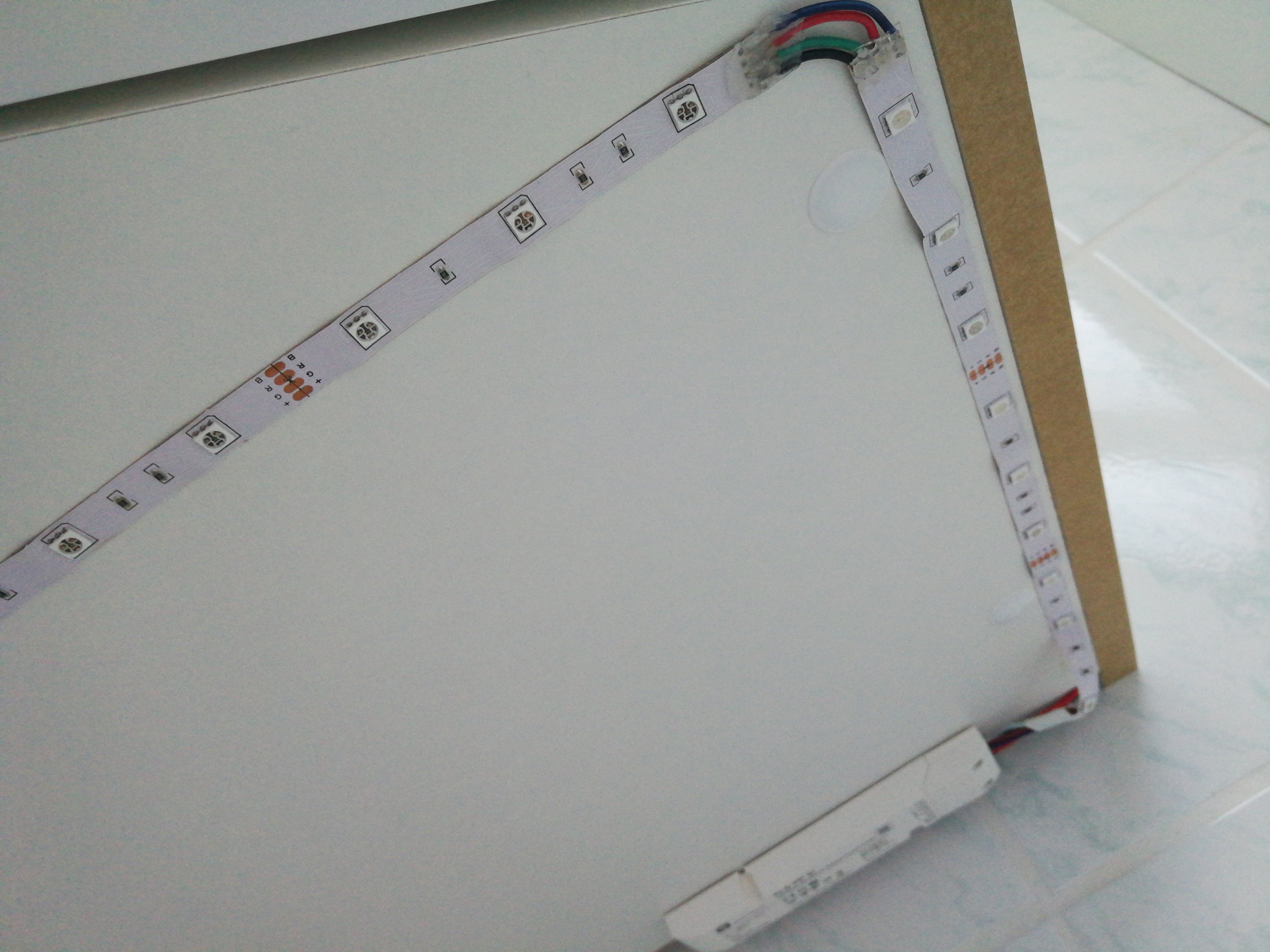

Hier am Beispiel von Lidl/Livarno
Musst dann nur die Isolierung wegpopeln. Der von Livarno ist übrigens nur 2m. Da könntest du dann einfach 3 nehmen und bei einem den letzten Meter abschneiden. Wäre die sauberste Lösung. Nur die Breite musst du beachten. Die Livarno Stripes sind deutlich breiter als herkömmliche und passen somit nicht in gängige Profilschienen.
Ich habe im Bad übrigens komplett unisolierte verbaut. So lange da kein (Spritz)Wasser hingelangt in meinen Augen vollkommen unbedenklich. Selbst wenn, was soll da bei 12V großartig passieren. Nur der Trafo muss natürlich "in Sicherheit" sein.
AliExpress LED Stripe mit Dresden-elektronik FLS-pp ip
