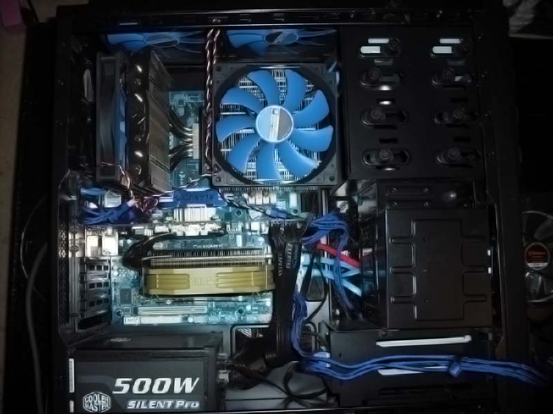

Ja 9
1x vorne
1x hinten
2x oben
2x Seite
1x GK Lüfter
2x CPU Kühler
Hab n Bild hochgeladen da siehst du alle bis auf die 2 in der Seite
und ich denk mittlerweile auch das es am CPU OC liegt obwohl prime stabil aber das bedeutet nicht viel anscheinend
