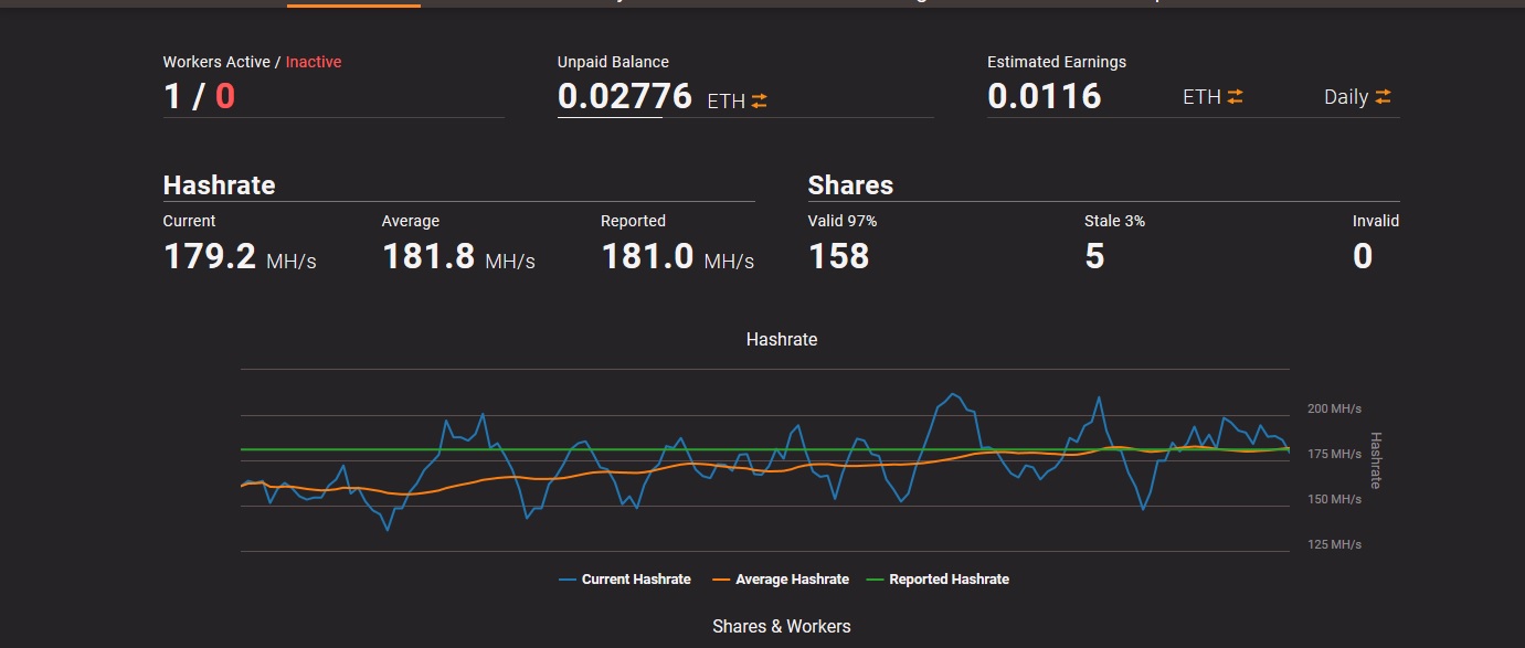

Bei dem Bild das du verlinkt hast, sollte die avg hashrate bei min. 140mh/s liegen, die 181mh/s wirst du nicht erreichen. Der Graph sollte dir eine konstante Leistung anzeigen, abzüglich 24h disconnects falls dein ISP das macht.

hallo, ich wollte noch mal schreiben das sich nach ein paar änderung am system (treiberupdate) jetzt alles stabil und gut läuft.
hashrate sieht nach 24 stunden denk mal sehr gut aus.

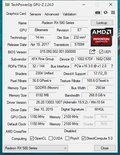

was ich jetzt raus bekommen habe ,ist das wir 2 verschiedene aber gleich namige grafikkarten haben.
diese hier ist energiesparsam mit dem micron type bei 29,7 mhs 70 watt
und diese mit dem samsung chip läuft bei 30,5 mhs bei 105 watt
schon komsich was das aus machen kann. ich überlegen jetzt, ob die mit samsung chip zurück gehen oder behalten soll.

Das sieht doch sehr gut aus, auch der share ouput ist sehr gut.
Schau mal im claymore nach wieviele shares die jeweiligen Karten ausspucken. Meine Karten haben alle Hynix Speicher und ich fahre das ganze noch unter ethos, bin allerdings seit einem Jahr nicht mehr in ethereum unterwegs.
Eventuell solltest du dich ein bisschen in ethereum einlesen und dann entscheiden ob du weitere GPUs kaufst, Stichwort PoS.
